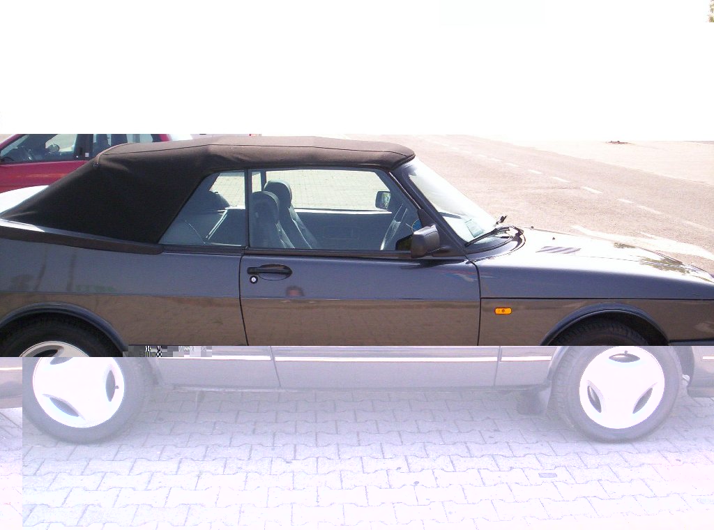

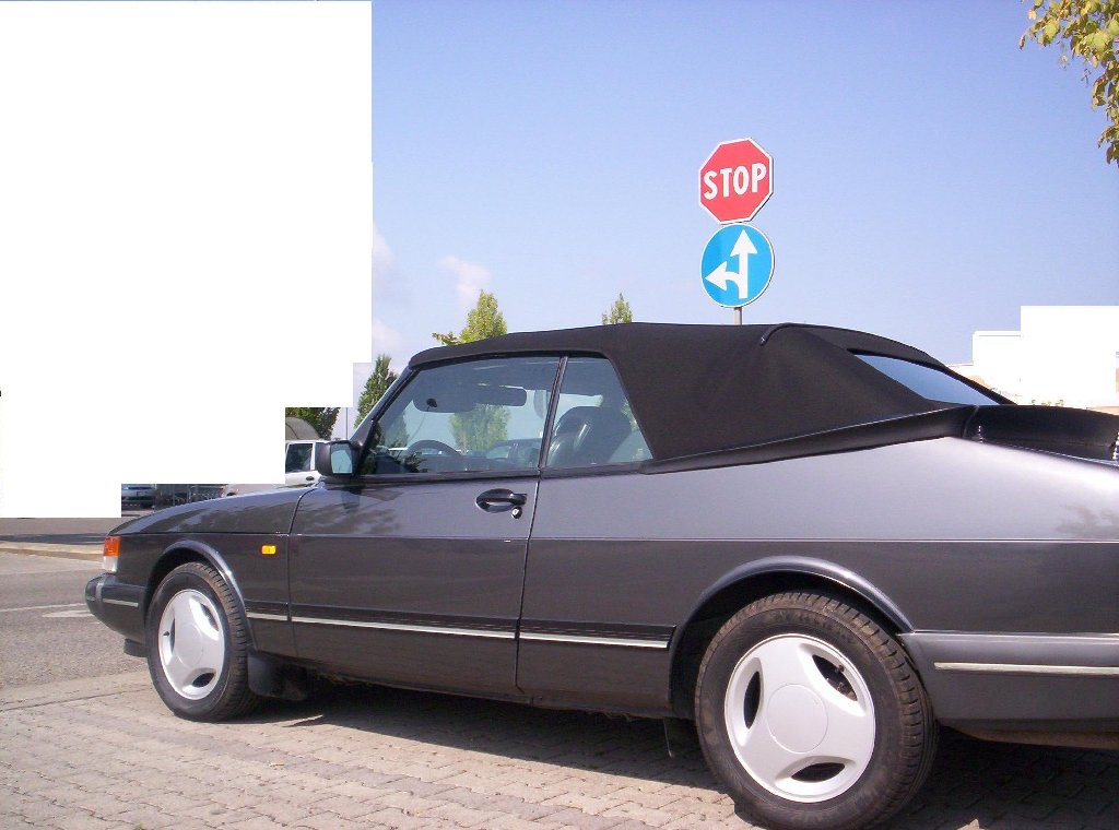

Re: Cerco istruzioni sostituzione capotte 900 classic
Allego due foto dell' odoarda.
Ciao.
Ciao.
- Messaggi: 12126
Bellissima !!! Di che anno è ?
