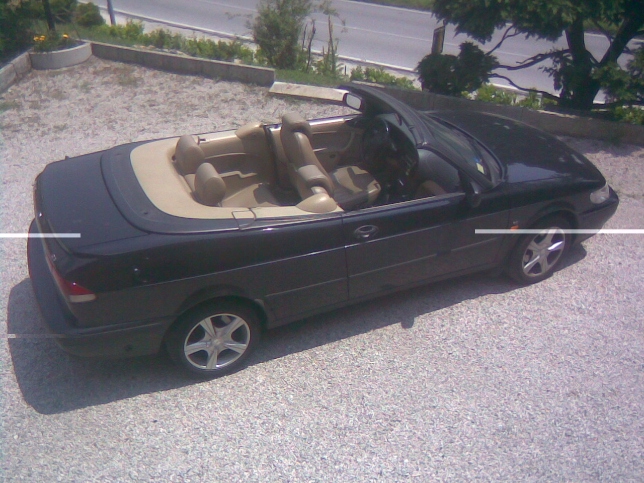

Ciao a tutti Saab fan.
Chiedo aiuto estremo perche non ne posso più.
La mia Saab cabrio se 9,3 del 99 con impianto gpl da qualche mese va a tre, questo però non sempre. Parto a benzina e va a tre andando a gpl migliora molto ma ogni tanto cala di potenza.
Cambiato candele pulito iniettore che non arrivava corrente, effetivamente una candela non porta corrente ma non sempre.
chi dice le valvole , ma si auto registrano quindi no, i fili cambiati.
Un meccanico ha detto che è un pistone o fascia, quindi da smontare tutto.
Io corro comunque dato che questo sbalzo di corrente va a colpi, il maggior problema è l'accensione sembra un v8 americano dal rumore.
prima di darla in mano a qualche meccanico volevo avere qualche consiglio.
Un grazie anticipatamente a tutti.
