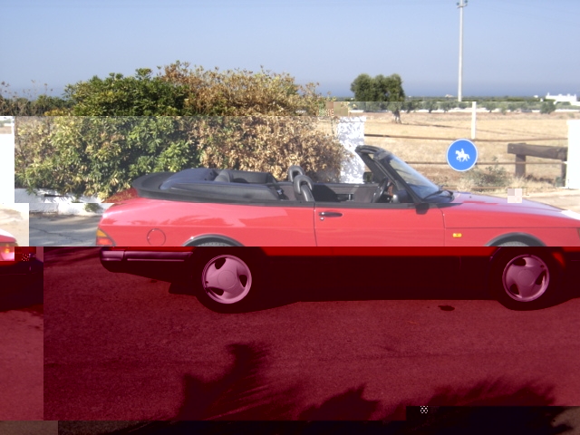

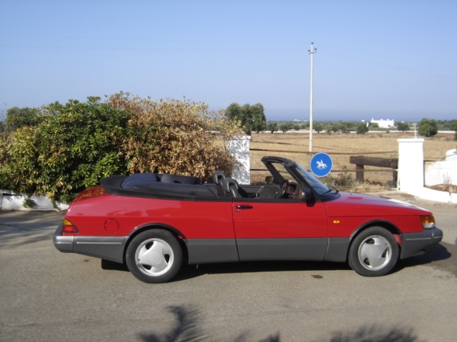

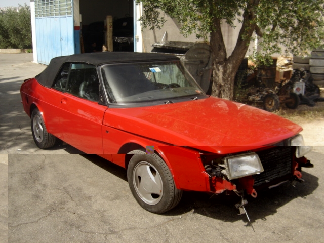

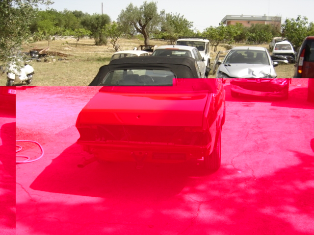

oggi dovrei riprendere la macchina!
ecco alcune foto fatte una decina di giorni fa (ne avevo fatte delle altre prima che la verniciassero ma eranoda 5 mega e sono troppo ingombranti)
- verniciata2.JPG (246.27 KiB) Visto 5897 volte
- verniciata.JPG (231.24 KiB) Visto 5902 volte
- verniciata3.JPG (221.8 KiB) Visto 5900 volte
- verniciata4.JPG (218.7 KiB) Visto 5900 volte

Re: inizio lavori
che bellezza!!!!
Per le altre foto...puoi sempre ridimensionarle (tipo a 800x600)
AlexVE
- Messaggi: 3342
- mattomatte
- Messaggi: 2812
- Località: ROMA
Re: inizio lavori
Bellissima
Certo che quella Jaguar li dietro...
bix
- Messaggi: 117
- Iscritto il: sabato 30 maggio 2009, 16:52

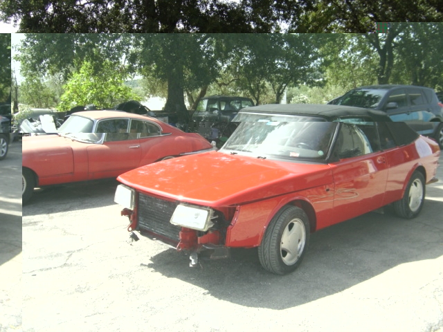

Re: inizio lavori
ehhhh l'ho vista anch'io. E' conciata veramente male ma messa su a puntino sarebbe uno spettacolone. Dovrebbe essere il modello di diabolikmattomatte ha scritto:Bellissima![]()
Certo che quella Jaguar li dietro...![]()
saab c900 aero EP cabrio '93
Jagitalia
- Messaggi: 49
- Iscritto il: sabato 2 febbraio 2008, 11:50
Re: inizio lavori
la vende?
(ma sullo sfondo vedo male o c'è un'altra saab? )

Re: inizio lavori
posso chiedere.
verificherò se c'è un'altra saab quando ritornerò perchè mi manca il nastrino centrale del paraurti sx posteriore. a breve le foto dello spettacolo

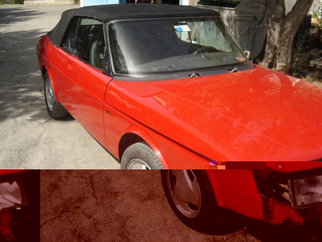

non è stato a breve per svariati impegni ( e perchè ho prestato l'auto a mio cognato).
Oggi ho montato il para capote e chiudo la prima fase dei lavori.
In settembre cambio capote (già ordinata mi costerà 700 € il rivestimento esterno tappezziere in Bari).
- DSC02587.JPG (213.99 KiB) Visto 5713 volte
- DSC02588.JPG (200.26 KiB) Visto 5713 volte
- DSC02589.JPG (223.75 KiB) Visto 5716 volte
- DSC02590.JPG (200.72 KiB) Visto 5717 volte
