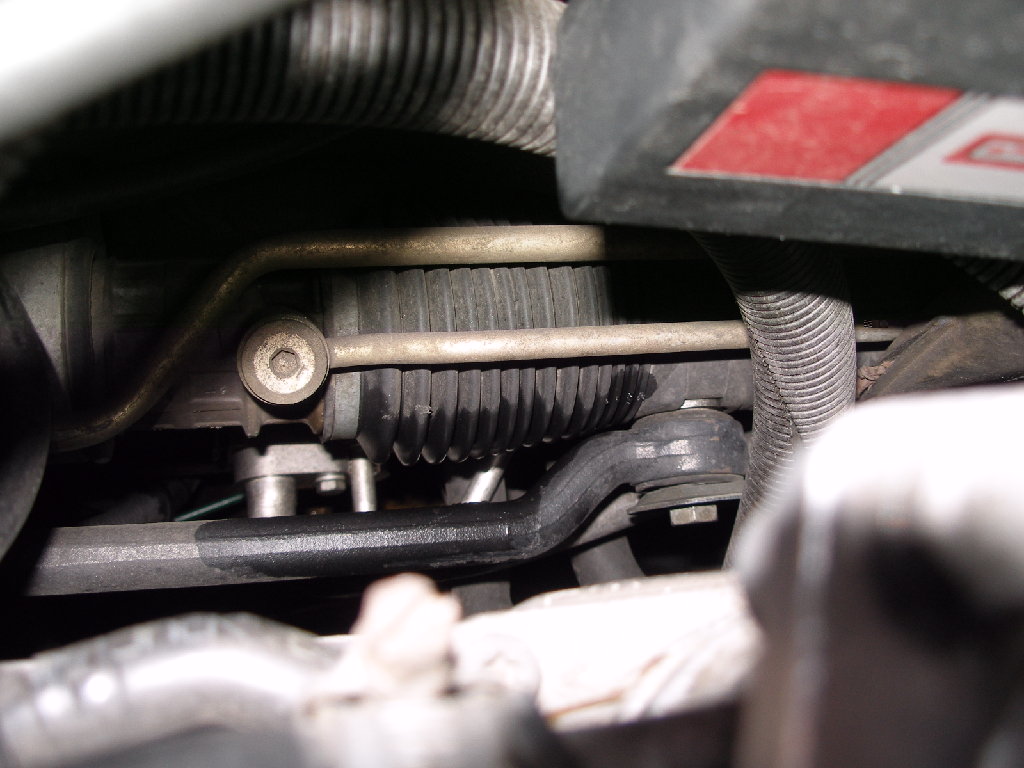

Visto il noto detto "Risolto un problema se ne fa un altro...". siccome oggi ero tutto contento dall'aver ritirato l'auto dal meccanico che finalmente mi aveva risolto brillantemente un annoso problema che mi affliggeva ormai da due anni... sta sera rientrando a casa.. l'auto inizia a fare improvviamente WOOOO mentre sterzo... entrato in garage apro il cofano e sento un odore di olio bruciato.. guardo meglio..
Scatola guida imbrattata di olio che era colato sul catalizatore... vaschetta olio servosterzo praticamente vuota...
Autodiagnosi: Mi è scoppiata la scatola guida mentre manovravo in un parcheggio...
Voi che dite ?

Guarda visto che il meccanico ha messo le mani propiro in quelle zone è probabile che abbia toccato/spostato/staccato qualcosa, non riesci a fare delle foto del particolare? secondo me o è un tubetto staccato o ha allentato qualche dado e si è dimenticato di riavvitarlo. Mi sembra strano che dopo aver lavorato nei paraggi subito dopo hai avuto sta perdita di olio

allora, ho scattato una foto che mostra la cuffia sporca di olio.. la perdita da quanto ho visto è proprio dalla scatola visto che ha gocciolato tutto sotto di lei.. in quella zona ci sono solo tubi oleodinamici sagomati rigidi per alta pressione e la vedo dura che perda da quelli.. tanto che sembrano tutti puliti nella loro zona di connessione con la scatola...

Scusa Luca, puoi inserire un'altra foto della scatola? Anche non in dettaglio, ma in modo che si veda tutta la scatola sterzo.

Pietro7 ha scritto:Scusa Luca, puoi inserire un'altra foto della scatola? Anche non in dettaglio, ma in modo che si veda tutta la scatola sterzo.
Imposibile fotografarla intera dal vano motore ci ho provato, ma c'è davanti di tutto tubi, cavi, collettore di aspirazione, corpo farfallato, polmone del servofreno, centraina ABS, etc etc...... non so se ti ricordi dove è posizionata sulla tua..
Comunque ho notato che la macchia di unto corre lungo tutto il soffietto.. come se si fosse riempito...
Data la sua posizione ho paura anche che se ne ndranno una valanga di ore di manodopera..?
