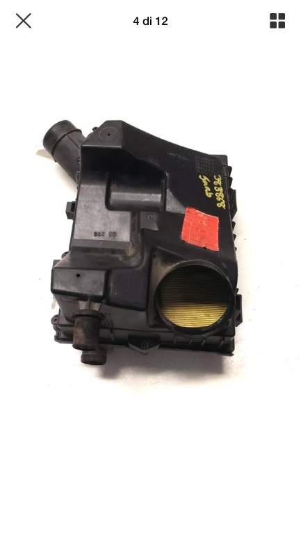

Allora ho acquistato su ebay l'airbox originale usato di una Saab 93 2.0T del 2007 con motore B207R del 210Cv a un prezzo veramente basso(50€ compreso di spese di spedizione) e su un sito di tuning il filtro a pannello della Sprintfilter Supercompetition a secco a 65€. Purtroppo ho notato già da un po' di tempo che con il filtro Cda soprattutto con il caldo l'auto ha perso molto ai bassi regimi..e la pulizia poi con detergente e oliatura successiva non mi entusiasma molto. Perciò voglio provare questa accoppiata airbox del B207R e filtro Supercompetition in poliestere senza avere problemi di oliatura o altro! Vi allego i 2 airbox così da farmi capire che differenze ci sono..io credo che nel B207R sia più largo il foro....
B207E/B207L 150/175 CV
B207R 210 CV
93 SH 1.8t Vector Sentronic (2008) Stage 3 MapTun + MapTun Downpipe 3"/Cat-back 2,5" twinpipe + Gpl Brc
