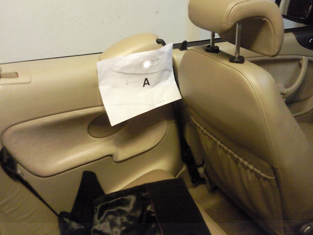

ecco qua.. m*****a c'hoffatto pure il reportasg
- ZioTom
- Messaggi: 5147
Re: frangivento
praticamente posizioni quel foglio come indicato, lato A sulla parte del guidatore e lato B sulla parte del passeggero.
vedrai delle linee che corrispondono alla posizione della lucina sul cupoline. fissi quei fogli con un pezzo (o un bicchiere
) di scotch, e noti che vi è tipo un mirino spostato un basso.. li è dove devi forare e inserire i pezzi che ti hanno dato..
per fare ciò poi devi allentare un po' il pannello quindi ripiegare i sedili dopo aver tolto la seduta che è su ad incastro..

dopo aver smontato il pannello, ho usato una punta di trapano piccola, e poi piano piano ho allargato il buco sempre col trapano per far si che fosse della giusta grandezza.. poi ci infili le boccole, le avviti stando attento a non stringere troppo se no alla prima buca si spaccano e il gioco è fatto.. dentro nel foro trovi qualcosa tipo gomma piuma, nte preoccupare.
detto così sembra un lavoro alla carlona, ma come potrete vedere a parma (chi non ha ancora visto) è venuto bene, il frangi è su correttamente e non ho avuto problemi..
l'unica cosa, stringi bene i pannelli alla fine.
