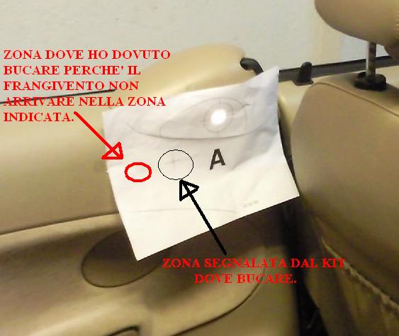

Salve, volevo far notare agli utenti che dovrebbero montare il frangivento nella loro cabrio. Ho acquistato il kit su pfs per fare i famosi buchi nel montante posteriore della mia cabrio. Il kit comprende: 2 pezzi di plastica forati del colore del mio montante, 2 pezzi di plastica neri da montare all'interno del montante, 2 viti, 2 fogli da incollare con le misure esatte per fare i buchi. Con la mia compagna e grazie alla sua pazienza ci siamo messi a misurare dove bucare il montante in modo preciso. Qualche utente ha scritto di allentare appena il montante in modo da poterci lavorare dall'interno per mettere i 2 pezzi di plastica che reggono i supporti esterni. Per fortuna ho misurato prima dove bucare montando il frangivento. Il problema è il seguente. I fogli dati in dotazione con il kit hanno le misure sbagliate. Quindi vi consiglio con l'aiuto di una seconda persona di vedere prima se i ganci del frangivento corrispondono esattamente a dove dovreste bucare. Inoltre non conviene smontare i montanti posteriori (impresa faticosa), ma bucare con il trapano con una punta leggermente più piccola della larghezza della plastica da inserire e poi inserire la la boccolina (penso si chiami così) a pressione. Se volete essere sicuri che regge potete metterci un po' di colla (io non l'ho messa perchè non era necessario). Vi allego una foto con la spiegazione (Ringrazio ZioTom perchè la foto l'ho presa da lui e l'ho modificata).

Appena le faccio le posto, ma il problema è che io sono alto 190 cm e uso il sedile quasi tutto indietro. Comunque il frangivento funzione. Domenica dopo averlo montato ci ho fatto un giro e la mia compagna era abbastanza contenta del fatto che poteva andare in macchina con i capelli sciolti :D .
