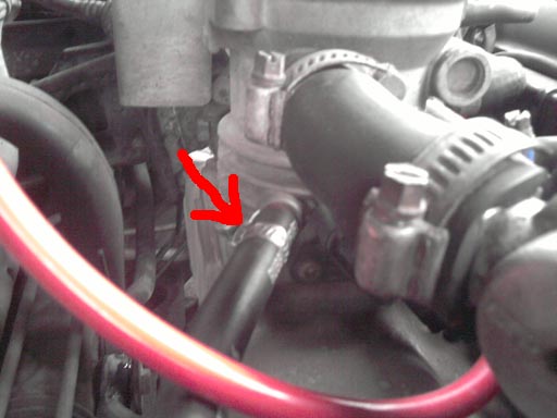

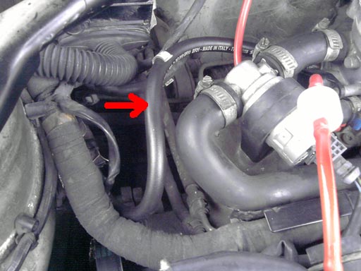

Non riesco ad allegare le foto via MP, questo è il tubo che collega la valvola di spurgo dei vapori benzina al corpo farfallato:
- P170410_12.13.jpg (55.62 KiB) Visto 381 volte
- P170410_12.14.jpg (45.56 KiB) Visto 381 volte
