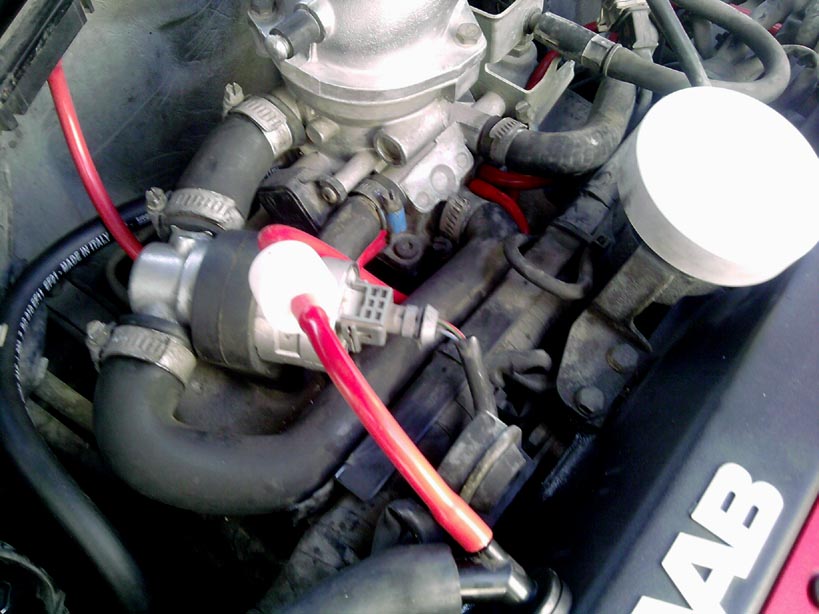

Ho rinnovato l' impianto PCV e le "vacuum lines"
Come si chiamano in italiano, le linee del vuoto?
Mi sono arrivati i tubi in silicone rosso e la valvolina PCV da Partsforsaab in 5 giorni lavorativi.
Ho montato il tutto, pulito la valvola del minimo, resettato il SID premendo CLEAR per 8 secondi, fatto 40 km ma il Check Engine continua a lampeggiare 7 volte (miscela aria/benzina) :(
Qualche suggerimento?
P.S. I tubi collegati al corpo farfallato con le fascette blu sono quelli del liquido di raffredamento, non toglieteli come ho fatto io :killme: se non volete allagare il motore :o(

Prova a staccare la batteria per una mezz'ora abbondante.

Proviamo, ma non potrebbe essere la sonda lambda che non funziona più come dovrebbe?
Una perdita nei manicotti turbo-intercooler-corpo farfallato?

Se c'è qualcosa che non va con la sonda lambda, sono 6 lampeggi.
Re: Ho rinnovato l' impianto PCV e le "vacuum lines"
Infatti, la sonda guasta ha proprio il n° di lampeggi dedicato.. ok, se si parla di carburazione errata. mai da escludere.. però.. intanto che continu a lampeggiare 7 volte cercherei altrove...
magari proprio i vari manicotti che vanno dal filtro aria alla farfalla..
Quando il motore era al minimo sentivo puzza di benzina nell' abitacolo, così ho cambiato il tubo che collega il corpo farfallato alla valvola di evaporazione carburante perchè mi sono accorto che era rotto :x
Il tubo originale ha una sezione interna rigida e una guaina esterna morbida, io ho usato un tubo per benzina con due fascette, la puzza sembra sparita ma il problema Check Engine rimane :[
Se la sonda lambda è solo vecchia, potrebbe incasinarmi la carburazione senza darmi il guasto n° 6?
Non ricordo se ho mai cambiato il catalizzatore, a 213.000 Km dovrei pensarci?

jpm ha scritto:Quando il motore era al minimo sentivo puzza di benzina nell' abitacolo, così ho cambiato il tubo che collega il corpo farfallato alla valvola di evaporazione carburante perchè mi sono accorto che era rotto :x
mm probabilmente si.

Però il catalizzatore non credo possa influire sulla miscelazione aria benzina.. anche perchè nelle T5 la sonda lambda è una sola ed è prima del catalizzatore, quindi per quanto la interessi, il catalizzatore potrebbe sputare fuori pure ozono che lei nemmeno lo saprebbe...

si se e' cosi' alla lambda non interessa niente del cat.
pero' cmq se il cat e' intasato pieno gli soffoca lo scarico, qualcosa combina magari...certo che e' strano...ma il motore funziona perfettamente? solo che questa spia si accende e lampeggia?

Una domanda: ma la spia ti lampeggia solo quando dai corrente prima di accendere la macchina e ti rimane accesa durante la marcia..?
O ti lampeggia solo all'accensione, ma in marcia rimane spenta..?
La spia mi lampeggiava durante il check-up prima di accendere il motore, dopo il ding dong per intenderci.
Ho preso la sana abitudine di aspettare sempre eventuali messaggi dal Chek Engine prima di mettere in moto.
Ho scritto "lampeggiava" perché dopo aver staccato la batteria il messaggio non si è più presentato, era rimasto memorizzato dai giorni del raduno quando ho avuto i problemi ben noti con il parco luci posteriore :)
Ne ho aprofittato per pulire il corpo farfallato e la condotta turbo-aspirazione che era un grumo di olio nero tipo coca cola apiccicosa :terryfyed: ) e la Tally è una bomba!
Sono appena tornato da una cena con 60 Km andata e ritorno e la spia è rimasta muta :))
Il problema l' avevo risolto praticamente quando domenica ho staccato la lampadina del retronebbia :D
A questo punto, solo per un mio rispetto verso l'ambiente, mi rimane da valutare la sostituzione del catalizzatore, per via del terminale di scarico veramente carbonioso...
Te lo chiedevo perchè anche a me lampeggia mi pare 7 volte durante il Check prima di avviare il motore.. e lo fa anche dopo aver staccato la batteria... ma all'avviamento del motore non resta accesa..
Insomma, è normale che segni anomalia miscela aria/benzina quando il motore non è avviato visto che la sonda rileva 100% aria.. :8

Lucantropo ha scritto:Te lo chiedevo perchè anche a me lampeggia mi pare 7 volte durante il Check prima di avviare il motore.. e lo fa anche dopo aver staccato la batteria... ma all'avviamento del motore non resta accesa..
Neanche a me rimaneva accesa dopo l'avviamento.
Ho paura che se ti segna l' anomalia vuol dire che questa si è verificata durante la marcia normale, non perchè il motore è spento
