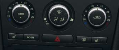

Azz......e che pannello di controllo del clima hai? Non è che puoi postare una foto?filippo ha scritto: Il fatto è che sto tasto ac off io non ce l'ho. E neanche il riscaldamento sedili.

E' questo?
- AC_OFF.jpg (33.94 KiB) Visto 2508 volte

Mi sembra simile, ma non uguale. Per esempio, la scritta ac off non c'è. Domani posto la foto. Comunque grazie. E non ho il riscaldamento sedili come già accennato.

Sfinge ha scritto:E' questo?
E' identico al mio pannello... ;)

Ehm, chiedevo a Filippocarloc ha scritto:Sfinge ha scritto:E' questo?

Lo avevo capito, era per spiegare cosa gli avevo detto detto in merito al tasto AC OFF...Sfinge ha scritto:Ehm, chiedevo a Filippo

Ho controllato è uguale al vostro. Grazie, provo a modificare le impostazioni come da voi suggerito. Il problema è che non la uso che pochissime volte...
