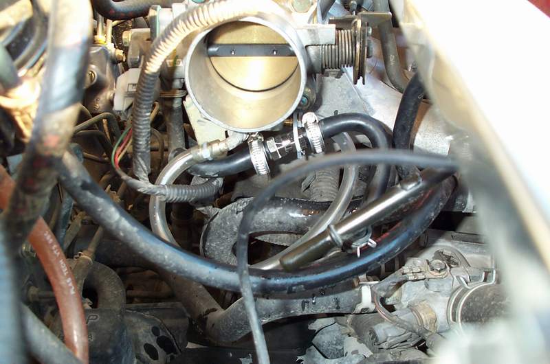

So che nelle elaborazioni più "spinte" viene eliminato semplicemente con un by-pass e "tappatura" dei fori in/out...
by pass farf.jpg (59.53 KiB) Visto 288 volte
Su una Saab "normale" non lo bypasserei: rischieresti solo un funzionamento irregolare d'inverno senza grossi benefici (tieni presente che l'acqua raramente supera i 90°, quindi figurati di quanto potrà salire la temperatura dell'aria in ingresso, molto "veloce"... certo, sembra un controsenso metterlo dopo l'intercooler... :D ).
