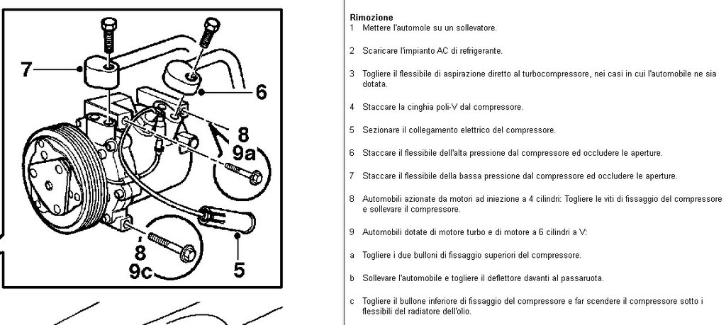

Re: 9-5 1999 Sost. compressore A/C
Aspettando qualcuno che abbia il WIS della 9-5 ti posto quello della mia, il procedimento non dovrebbe essere tanto diverso :)

#6 Messaggio da leggere da pilot »
bene ho trovato tutto con il Wis :)
l'unico dubbio che ho è il seguente: il compressore che devo mettere presumo sia senza olio,
l'impianto A/C è scarico, dopo che ho rimontato tutto ci pensa la macchina che carica tutto
l'impianto a ripristinare il corretto quantitativo di olio nell'impianto A/C?
Sul Wis dice che l'impianto deve sempre contenere 145 ml. di olio P.A.G. olio sintetico a base di clicole, e 875 gr. di gas R134a.
cosa nè pensate? :?
