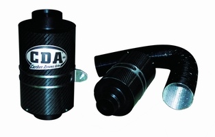

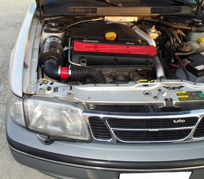

900NG - Kit filtro aria BMC CDA
Che ne pensate i questo per la mia Saab 900 turbo se cabrio del 95?
- Saab_900_2_0iTurbo.jpg (25.59 KiB) Visto 1426 volte
- CoppiaCDA.jpg (17.01 KiB) Visto 1426 volte
Il mio prossimo acquisto...ma non sono convito che spinga forte!

Mi sembra una pessima soluzione, ti fanno pagare della fibra di carbonio, che in questo caso non serve a niente, se non per un discorso estetico (poi su un'auto dove non si è fatto nessuno sforzo per ridurre il peso è ridicolo spendere tutti quei soldi per tirar via 50 grammi!).
Inoltre pesca aria caldissima dal vano motore ed è orientato dalla parte sbagliata, verso il posteriore anzichè l'anteriore!!!

Quando ho deciso di elaborare il motore la prima cosa a cui ho pensato è stato il filtro e la problematica sistemazione visto la non ottimale posizione di partenza.
Un filtro aria diretto ti dà molta più "aspirazione" ma se sistemato in modo inidoneo sono più gli svantaggi che i benefici acquisiti.
La migliore soluzione per montarne uno (volendo anche lo stesso bmc ma, a questo punto mi risparmierei un po' di soldi con qualche cosa di simile anche con l'involucro in plastica oppure "libero" come ho fatto io) che punti verso il basso subito dietro il faro e aggiungere un condotto che porti aria fresca direttamente dal paraurti anteriore evitando di far pescare acqua (quando piove o accidentalmente con delle pozzanghere). È ovvio che devi sostituire il condotto che va dalla turbina fino al filtro con uno disegnato ad hoc (magari d'allumino per contrastare calore e resistenza dell'aria...)
