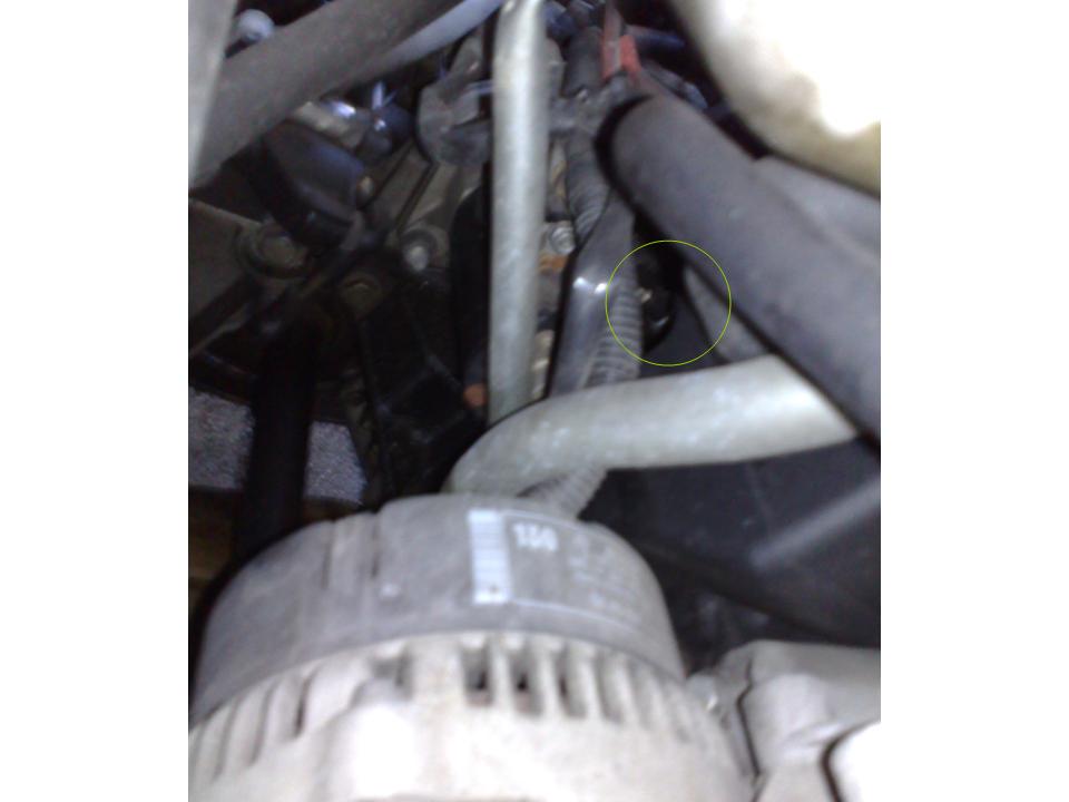

Da un paio d'ore sto pensando a questo problema, forse posso provare a ipotizzare che si sia rotto il sensore della pressione olio. Il suddetto è giusto nella posizione dove sembra iniziare la mia perdita d'olio e per di più è rotto.
In questa immagine ho provato a cerchiare il pezzo (foto fatta col cel infilando un braccio nel vano motore, scusate la bassa qualità):
Nuovo Microsoft PowerPoint Presentation.jpg (41.56 KiB) Visto 899 volte
E in questa immagine il pezzo completo:
Ho trovato questo:
http://www.saabcentral.com/forums/showt ... p?t=164414
il tizio dice che ha comunque fatto fatica ad avvitare il sensore;
guardando invece su parts for saabs ( http://www.partsforsaabs.com/product_in ... cts_id=988 ) sembra che non sia necessario avvitare con il filo attaccato. Peraltro il sensore è (pare) roba di qualche euro...
In settimana cercherò di portare l'auto in officina: scoprirò se questa ricerca guasto è stata fruttuosa. Nessuno ha mai sentito roba del genere? Sembra verosimile il mio ragionamento?

Aggiornamento: tutto ok, sensore sostituito. Spero passi del tutto la puzza d'olio.
Piccolo consiglio: in caso di puzza d'olio, controllare che, accendendo il quadro, si accenda la spia dell'olio (e ovviamente che si spenga a motore in moto). In caso non lo facesse controllare il sensore.
N.B: Il sistema non da nessuna anomalia quando il sensore si rompe.
Ciao
GG
