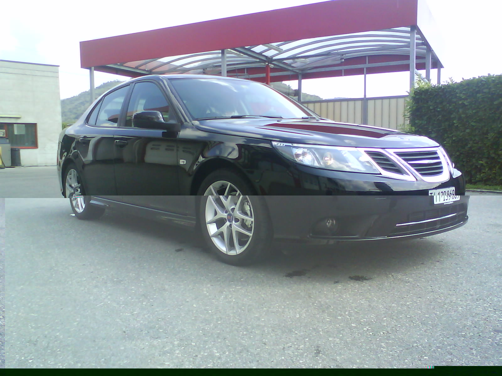

Perchè non inserisci qualche foto ed il modello specifico?

Ma hai la 9.3 targata svizzera??

sisi, abito in svizzera.. e la 9.3 è quella che si intravede dietro alla golf
il modello specifico è SAAB 9.3 2.0 TURBO 16V 175CV Linear
