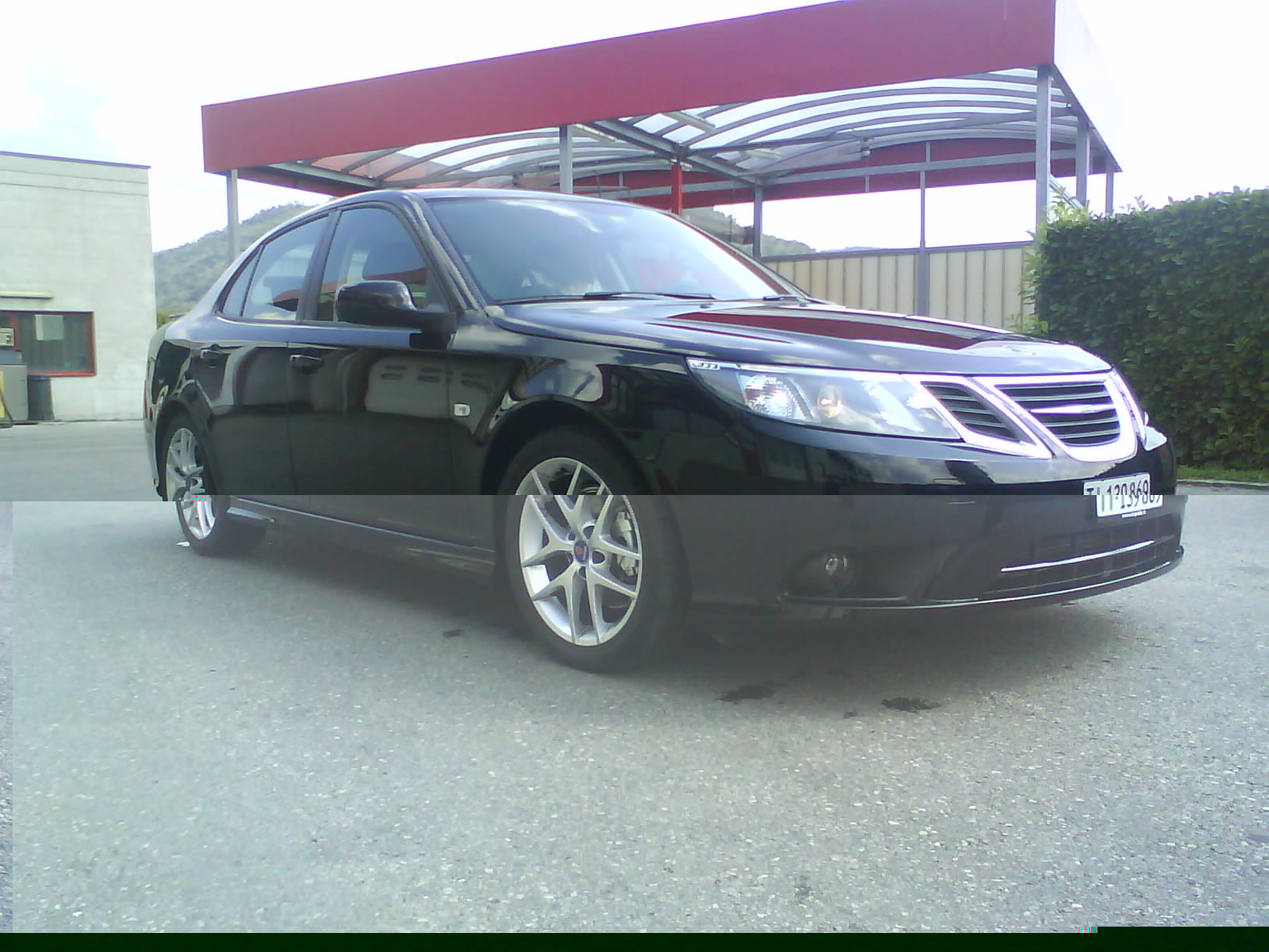

Ma la 9-3 di cui parli è quella che s'intravede dietro il posteriore della golf?
Perchè non inserisci qualche foto ed il modello specifico? :)

Ma hai la 9.3 targata svizzera??
sisi, abito in svizzera.. e la 9.3 è quella che si intravede dietro alla golf
il modello specifico è SAAB 9.3 2.0 TURBO 16V 175CV Linear
