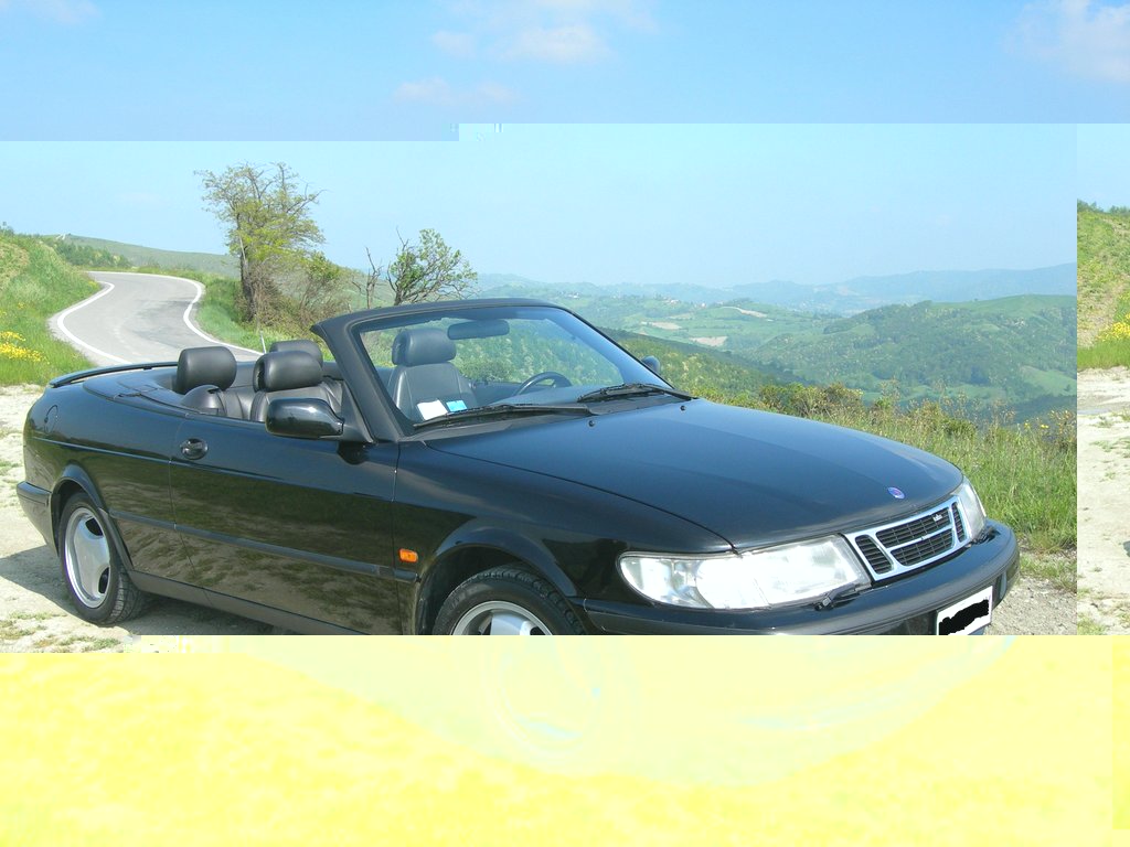

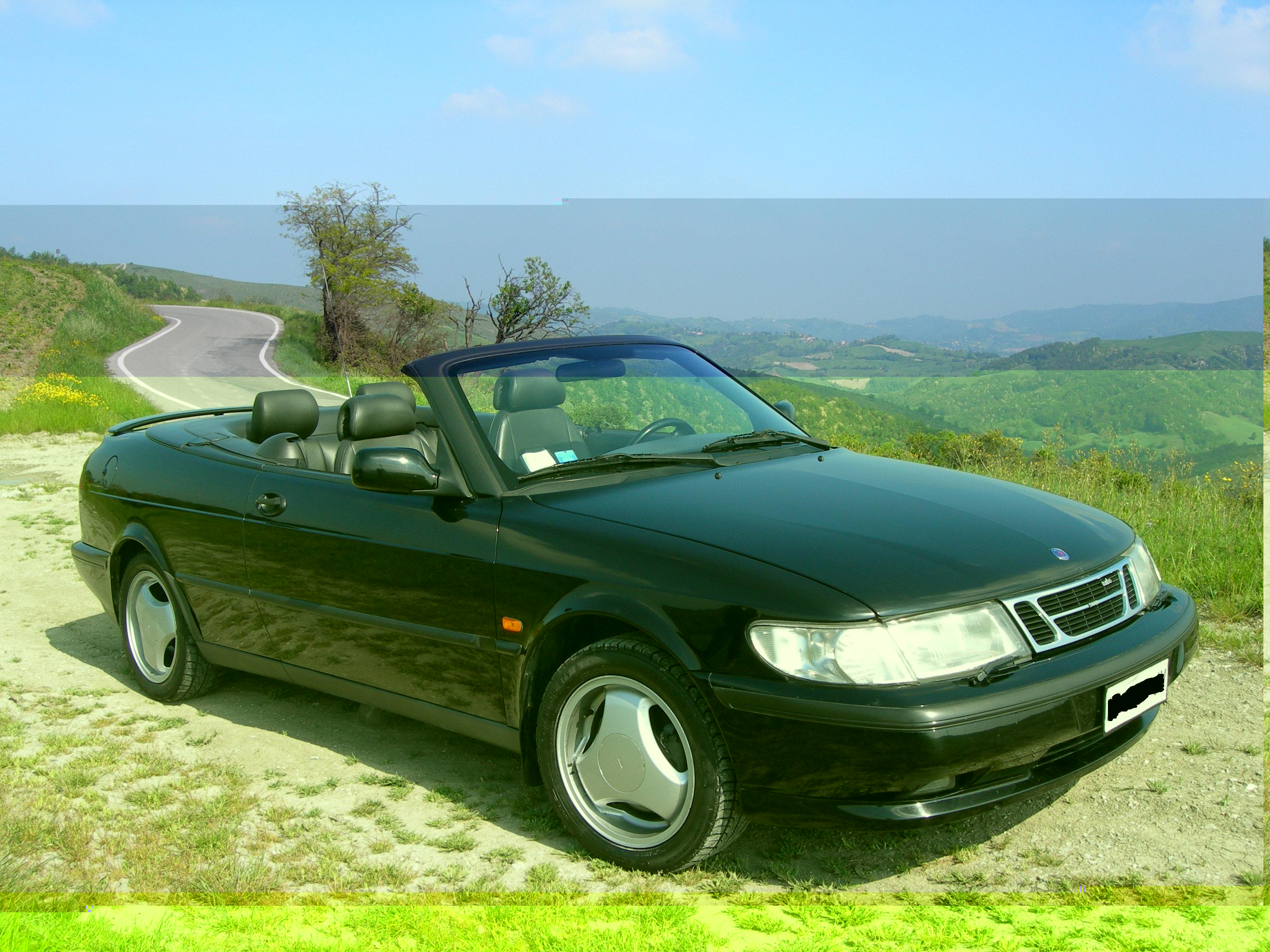

p.s.: scusate, domanda extra non pertinente alla traccia; vorrei inseire delle foto della mia macchina come mi e' stato proposto; ma e' possibile farlo solo utilizzando collegamenti url??? se ho delle foto sul mio pc non riesco ad inserirle comunque? (esempio della mia bellissima Talladega che ho inserito come allegato)

Per la firma si, puoi inserire solo url. puoi caricare l'immagine su imageshack.
