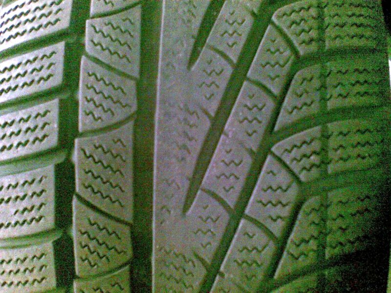

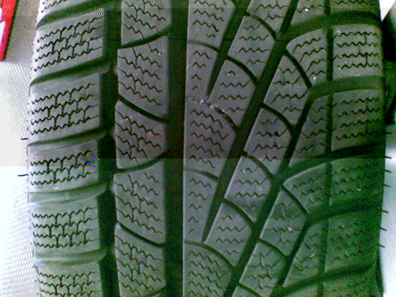

A me con le invernali e pressione (sbagliata) a 2,1 quelle anteriori si erano consumate al centro...

Troppo bassa (vedi foto) poi le estive le ho gonfiate giuste e sono state consumate regolarissime.
Dopo 42500 km avevano ancora 5-10 mila km da fare, ma chi mi acquistato l'auto non le ha volute...

Re: consumo pneumatici: anomalia?
#15 Messaggio da leggere da Maurolive »
si ma erano consumate solo le lamelle... comunque il battistrada era ancora profondo.
io credevo che i tagli delle lamelle arrivassero fino in fondo.
Comunque si, ce n'era ancora.

#16 Messaggio da leggere da Sfinge »
Si, le foto sono delle invernali, ma con questo avrò fatto almeno altri 10 mila km prima di venderla.
Certo che un consumo così strano...
In effetti è strano davvero !
