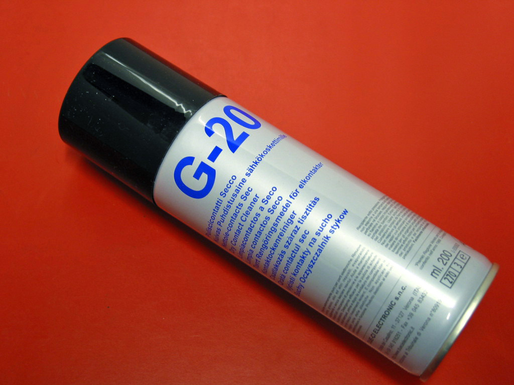

SABBONE
Località: San Vittore Olona
Re: 9-3NG Restyling - Eliminiamo gli scricchiolii dalla plan
#98 Messaggio da leggere da SABBONE »
sara' 4 MESI CHE HO FATTO il lavoro e non sento rumori... poi se dura 1 anno o 10 non so'.... certo e' che la pellicola di ptfe che ho creato e' abbastanza resistente difficilmente se ne va' solo per sfregamento.
Ti sconsiglio di usare lo svito sui contatti...
dovresti usarne uno specifico spray per contatti, meglio se non lascia residui (secco)
come questo:
#100 Messaggio da leggere da Lucantropo »
Come ho scritto qualche giorno fa con il riattivante elettrico ho già provato, proprio per vedere se avrebbe lubrificato senza mettere a rischio il contatto elettrico.. (il mio problema non è il contatto elettrico! quello funziona, il mio problema è che il pulsante scricchiola ogni volta che lo premo!).
Non è servito a nulla.. quindi volevo tentare con qualcosa che avesse un maggiore potere lubrificante.. il riattivante elettrico alla fine è secco..
Io esattamente ho questo di svitol:
