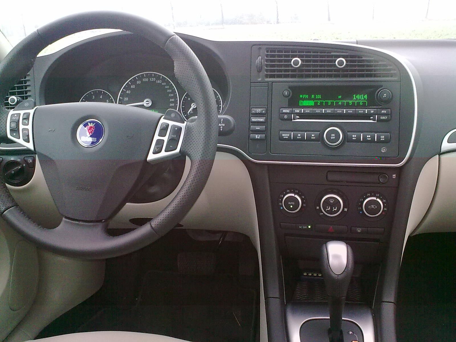

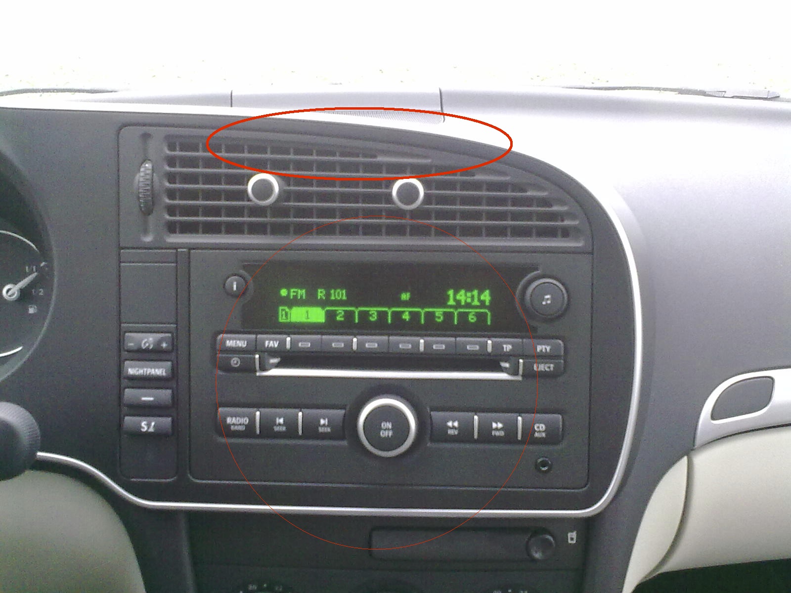

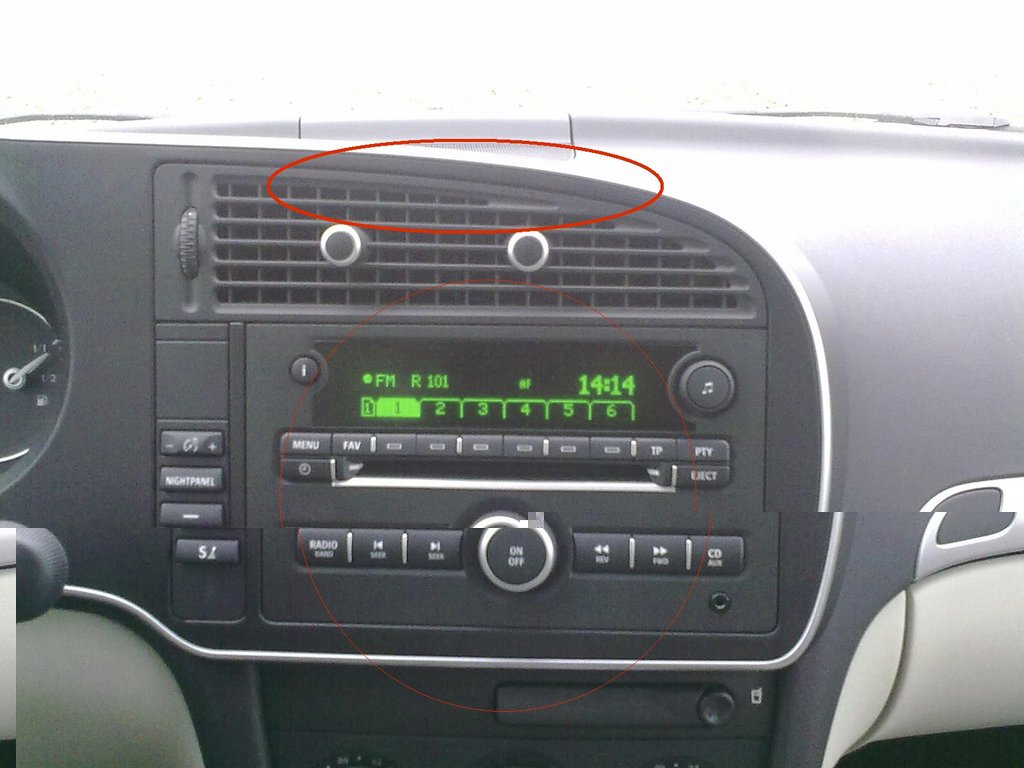

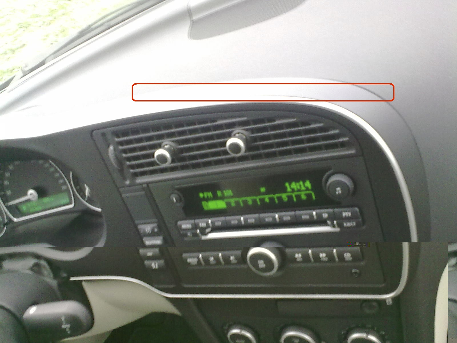

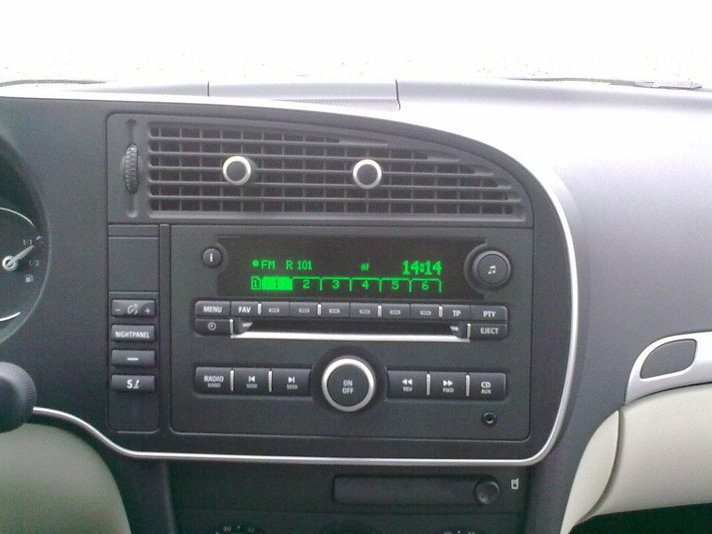

Come da oggetto, apro questo topic per cercare di fare un lavoro metodico e collettivo per cercare di eliminare gli scricchiolii dalla plancia delle nostre 9-3NG Restyling, visto che anche la mia, nonostante abbia neanche 1900Km ne è già palesemente affetta... :[[ :[[

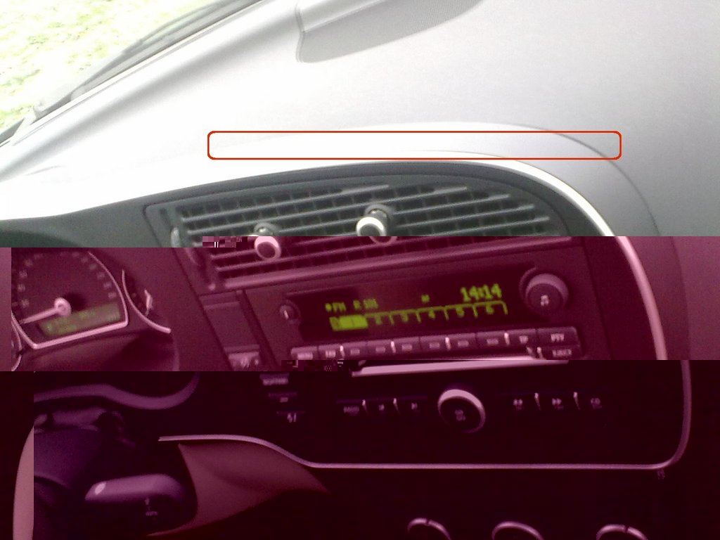

Ho scattato delle foto al cruscotto che allego qui nel topic di apertura, non sono il masismo, le ho dovute scattare col cellulare, ma rendono l'idea delle zone. Se qualcuno vuole riutilizzarle faccia pure, ecco perchè in questo post le lascerò pulite, altrimenti scattate pure le vostre. Inizialmente partirei con l'identificare sulle fotografie i punti da cui si ritiene di sentir provenire gli scricchiolii ed eventualmente, per chi già avesse provveduto, segnalare in che modo è riuscito a risolvere ogni singolo scricchiolio.
Cerchiamo di risolvere una volta per tutte !!! :furios: :furios:
Re: 9-3NG Restyling - Eliminiamo gli scricchiolii dalla plan
Dunque, nel mio caso sento provenire scricchiolii principalmente dalla zona alta della plancia, a orecchio dalla zona della bocchetta d'areazione centrale. MI pare però di sentire degli scricchiolii provenire però in generale dall'autoradio, ma non da uno dei suoi bordi in particolare.
Ho notato poi, ma non so se provoca scricchiolii durante la marcia, che la linea di rivestimento posteriore alle bocchette scricchiola di brutto se la si preme con le dita, anche facendo poco sforzo.
Qualcuno ha avuto gli stessi scricchiolii ed è già riuscito a risolvere definitivamente ?
P.S.: Qualcuno ha già smontato le singole parti della plancia...? Stavo meditando eventualmente di smontarle, lubrificare bene le guide ed i punti di contatto con dello spray al silicone e poi rimontarla.. :vilain:

Io ho preso della spugna (precisamente quella rettangolare che trovi nell'uva al supermercato), ne ho tagliata un po' e l'ho infilata sotto la lingua sulla plancia, con l'ausilio di un pezzo di plastica abbastanza morbido per non rigare/rovinare la plancia del cruscotto.
Problema risolto in marcia, ma se premo un pochettini si sente (ma che me frega di premere?)
Con la stessa spugna: ho tirato giù i coperchi delle maniglie e ho imbottito. Dopo un po' di tentativi le maniglie al tatto non scricchiolano (quasi) più, a meno che non le si stringe nelle mani esercitando molta pressione....niente di paragonabile a prima comunque.
Per il tunnel centrale (coperchio della leva del cambio automatico) ho usato paraspifferi spugnoso adesivo .....risolto.....come anche per lo slot gemello del freno a mano, e la paratia di plastica del tunnel lato passeggero.....
In sostanza, con un po' di spugna e un po' di pazienza (e anche con un po'a di dolore alle mani per le continue prove) posso ritenermi soddisfatto.

vin quindi tu hai inserito della spugna sotto al bordo plasticoso che delimita la parte superiore della bocchetta dell'aria condizionata e il cruscotto? l'hai invilata da davanti, dalla zona del parabrezza insomma, la sotto? In quale punto della lunga cornice ?

Lucantropo ha scritto:vin quindi tu hai inserito della spugna sotto al bordo plasticoso che delimita la parte superiore della bocchetta dell'aria condizionata e il cruscotto? l'hai invilata da davanti, dalla zona del parabrezza insomma, la sotto? In quale punto della lunga cornice ?
L'ho infilata proprio così :)
L'ho messa lungo tutta la cornice, tanto male non gli fa!
Esattamente ho usato sta roba:
da notare come la bacchetta di plastica sia moooolto morbida, per evitare scalfiture.....
