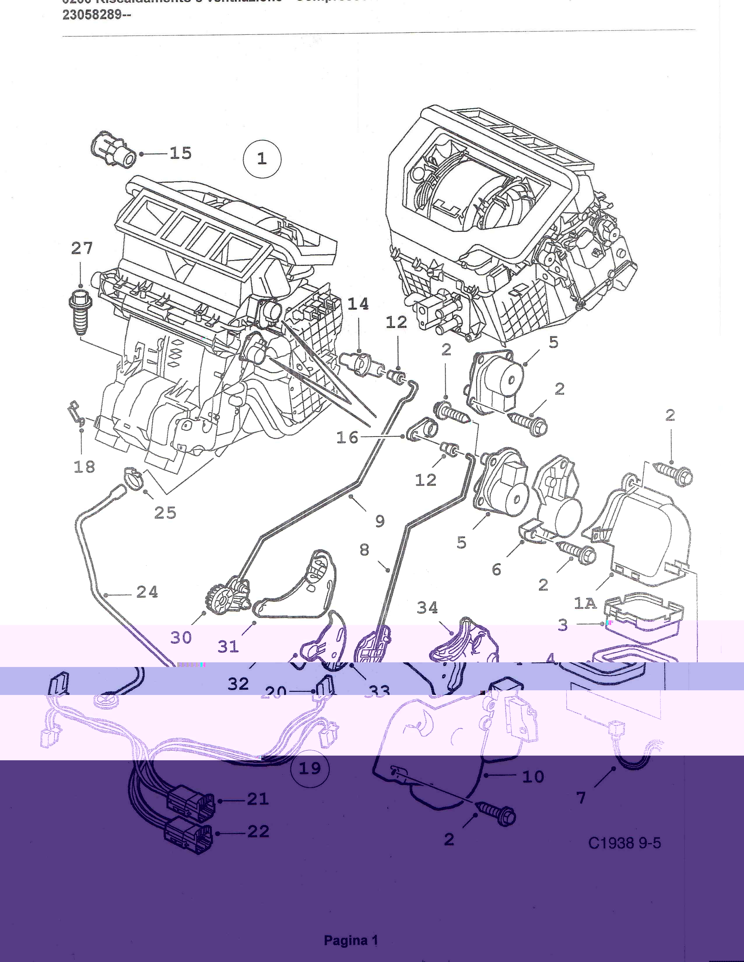

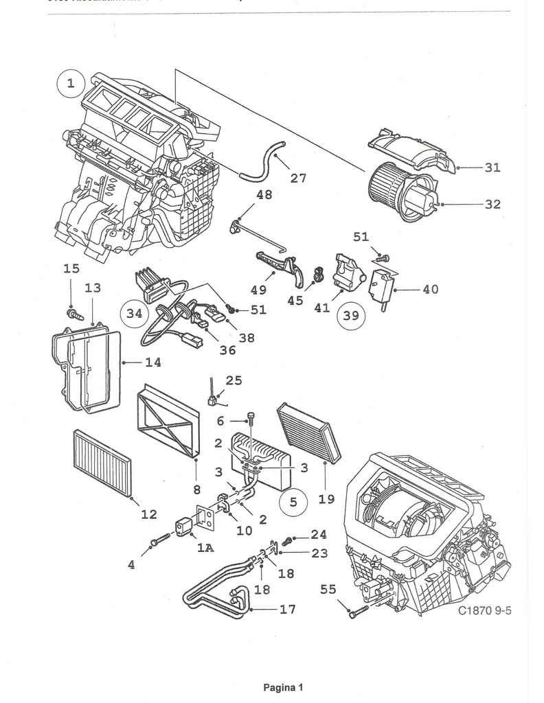

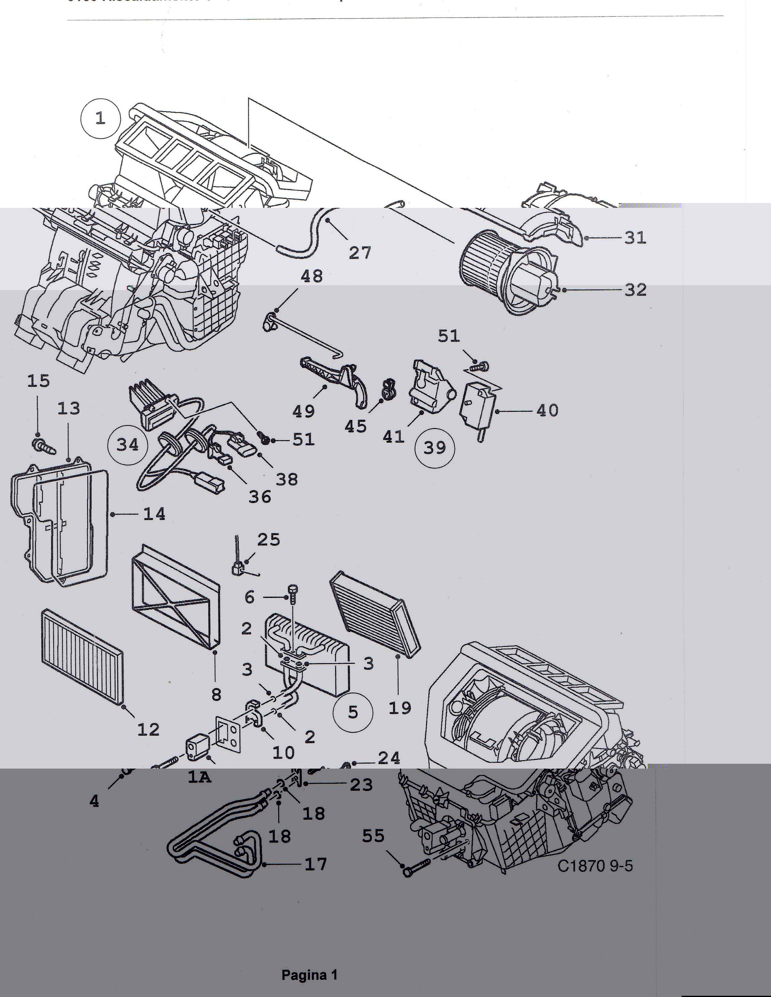

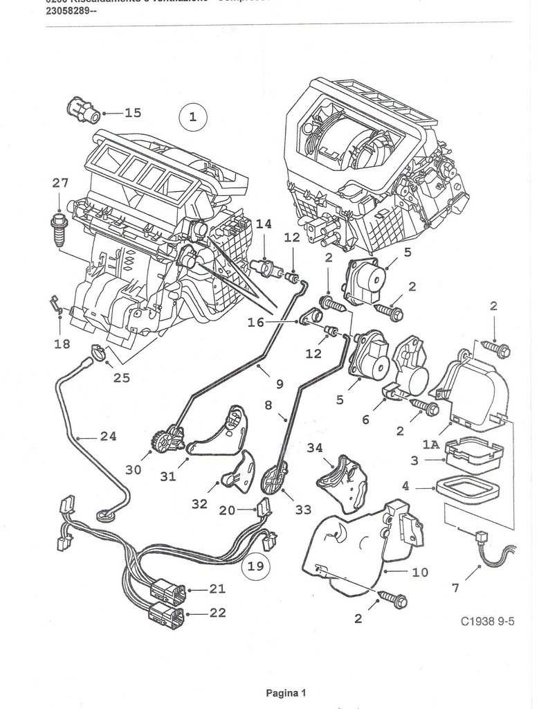

alego gli schemi dell'impianto
SAAB 9.5 2.2 ARC 2004 SW[/color]
