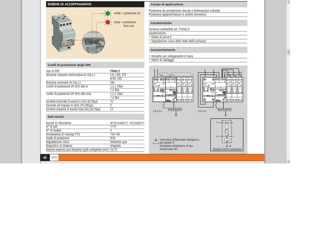

Arpad quello che installo io (per abitazione ad uso civile, max 6,6Kw) è uno spinterometro, varistore della BTicino che va installato nel quadro elettrico a valle del differenziale e a monte dei magnetotermici (interruttori di zona)
Necessita della presenza nel quadro del cavo di terra che va collegato poi al nodo equipotenziale di terra che dovrebbe essere presente in ogni appartamento con impianto fatto a regola.
Il dispositivo è questo e costa, a me 120 euri. E munite di cartucce estraibili che vanno sostituite quando sono esauste, il loro costo è di circa 75 euri e si esaurisco in media ogni 2 anni se gli interventi non sono eccessivi (naturalmente non ti accorgi quando interviene)
Se vuoi posso provare a spiegarti con un esempio come funzionano :))
Il dispositivo è questo e occupa due moduli Din nel quadro:
