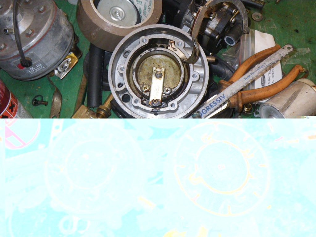

dipende molto dalla zona di rifornimento, in lombardia che io sappia e' abbastanza pulito, in sardegna invece ci sono un sacco di problemi , infatti molti installano i filtri a decantazione o i superfiltri .... sembra che il problema maggiore sia dovuto alla soda caustica e catrame che per qualche motivo sono presenti nel gpl.
Con la precedente auto ho percorso 60.000 km senza cambiare il filtro... e quando lo cambiai non e' che fosse sporco ..molto dipende da dove ci si rifornisce quindi.
questo e' quello che puo' succedere al riduttore se non si ha un filtro decente, quello in alto e' un riduttore con 40.000 km con a monte un superfiltro.

- imgp3414.jpg (370.69 KiB) Visto 516 volte
