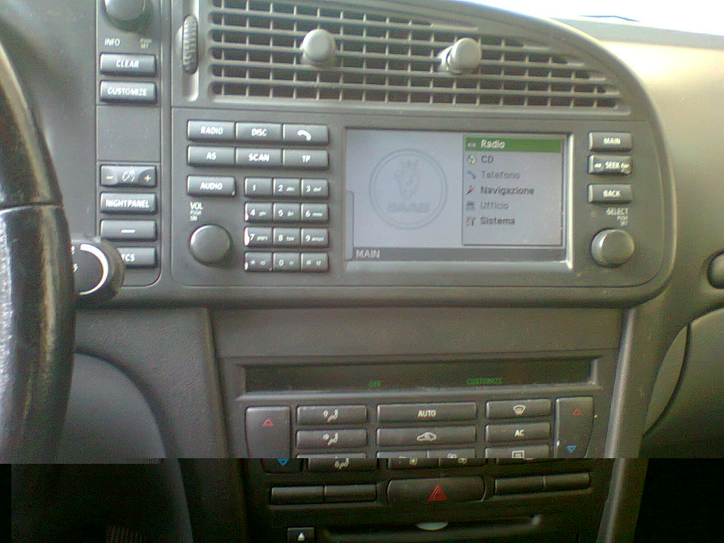

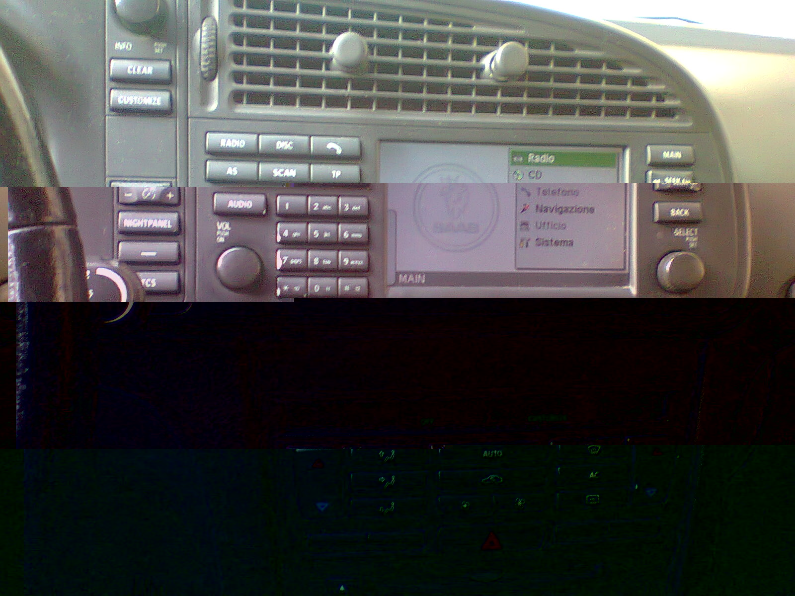

Ragazzi, stasera quando ho voluto accendere il stereo...niente musica!! Lo stereo si ilumina...pero si spegne e si accende la iluminazione quando e come vuole lui. E poi non si sente niente e adiritura non si sentono nemmeno gli avisi quando non metti la cintura e nemmeno il ticchettio dei 4 frecce, le frecce sx-dx. Ho controlato i fusibilli...ma mi sembra tutto aposto!! Sapete qualcosa? Grazie!!

Oggi mi e arrivato un"altro amplificatore ugualle al mio!! Ho cambiato anche lo stereo da un"altra Saab che avevo prima!! La problema persiste!! Che c...o puo essere?? :[ Non si sente niente...indicatori di direzione...quatro frecce. quando lascio la porta aperta...lo stereo si accende e si spegne quando vuole lui!! Se non tolgo il fusibile da 20 A che tiene il stereo...adiritura mi scarica anche la bateria! Puo essere qualche rele bruciato? Grazie e fatemi sapere...prima che vado alla Saab

Io togliendo il coso con il monitor e gli tasti con i numeri...non ho avuto problemi di questo genere! Ho messo a posto suo l"altro che avevo dal"altra Saab pero senza monitor. Non mi sta chiedendo nessun codice..e la macchina si mette in moto! Pero ..la stessa cosa...non sento nulla..!
