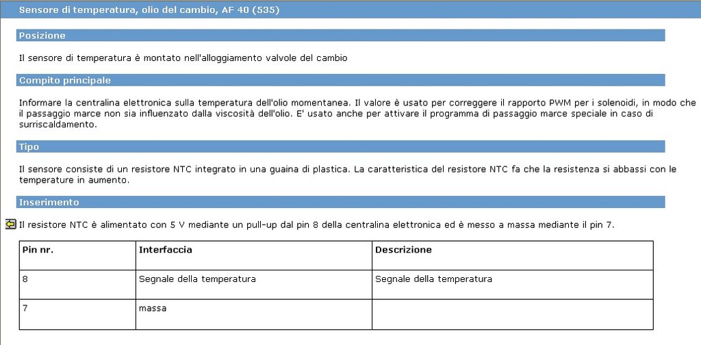

adesso che l'ho riletta mi viene un dubbio quando dice:"far funzionare il motore fin quando non raggiunge una temperatura di 70-80 gradi....
ma chi ? il motore o il cambio?
Credo che si riferisca alla T del regriferante, a meno che il Tech2 non abbia nel menù la possibilità di controllare la T dell'olio.
EDIT: il cambio ha un sensore di T dell'olio al suo interno, quindi sicuramente il riferimento di cui sopra sarà alla T dell'olio

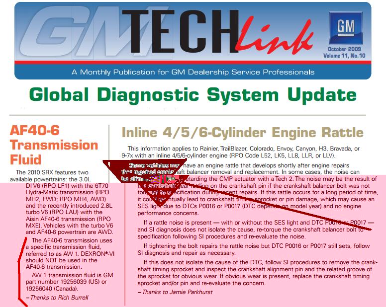

SABBONE ha scritto:ad ogni modo il dextron VI e' meglio lo dice GM :D
http://lubricants.petro-canada.ca/resou ... anguage=en
... per le trasmissioni Hidramatic, non parla di Aisin Warner
SABBONE
Località: San Vittore Olona
Re: 9-3NG - Olio cambio automatico 6 marce ?
#35 Messaggio da leggere da SABBONE »
HAI RAGIONE il dexron VI non va messo nel aisin af-40:
