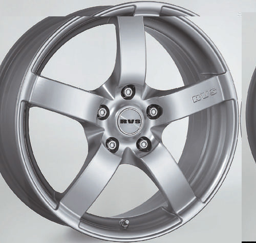

dopo una lunga ricerca ho scelto questi AVUS

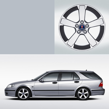

ma i terzi sono per una 9.5, per la 9.3 c'è solo 1 modello, l'ultimo.
i terzi sono questi?

SAAB inside ha scritto:ma i terzi sono per una 9.5, per la 9.3 c'è solo 1 modello, l'ultimo.
Anche se erano a catalog per la 9.5, li puoi montare anche sulla 9.3 :)
E secondo me quelli sono molto belli .... e a un ottimo prezzo :$ :$

belli si, ed anche economici, ma io li cerco con un canale da 8j per le gomme 235, inoltre questi hanno un ET di 49 che non va bene.
