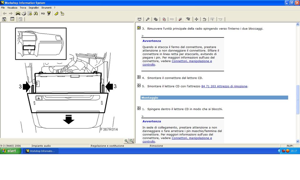

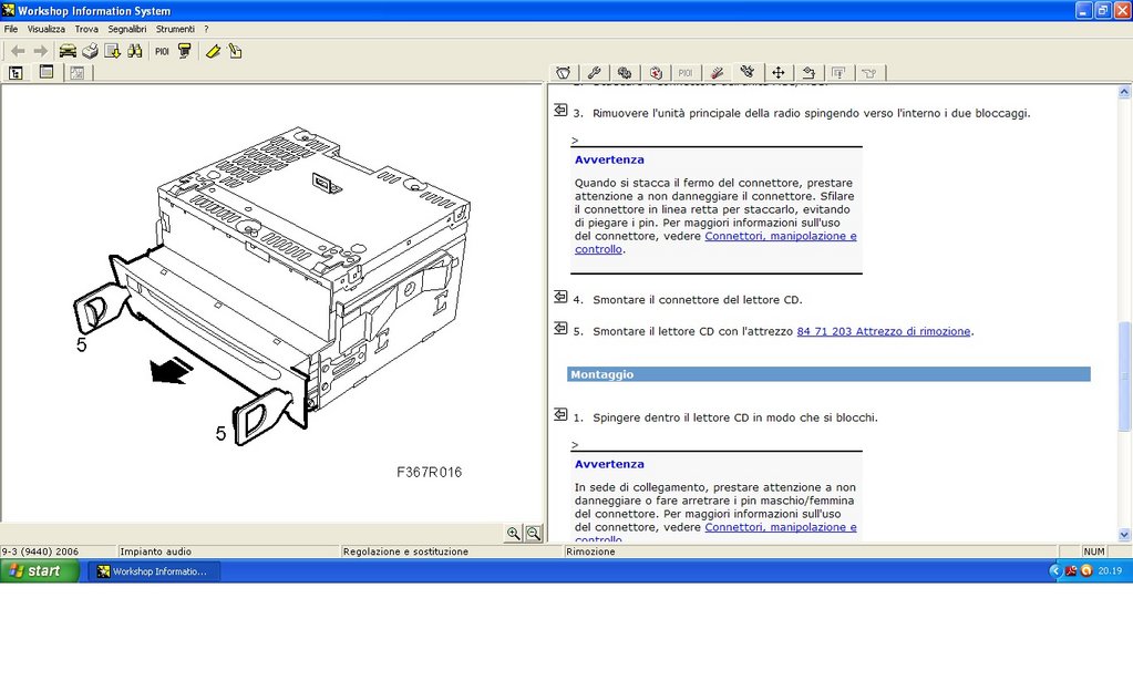

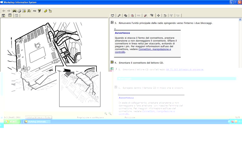

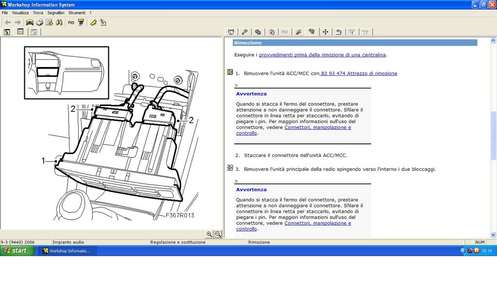

scusate ragazzi..... forse ho trovato uno che me lo ripara. l'unica cosa è che non riesco a smontarlo (anche con le istruzioni trovate sul forum per l'aux di gho57 che ringrazio di cuore). Tolgo il pannello clima ok, ma dopo quando provo a estrarre il lettore con le chiavette apposite che ho trovato, non viene via perchè chiaramente è collegato dietro ad un filo. Bisogna anche togliere il macchinario di ferro sopra il lettore cd in plastica nera..... Come si toglie?.....
Grazie oltre che disperato anche un po' impbranato.
- Messaggi: 19817
Re: 9-3NG - Non esce più il CD dal lettore
Questa è la procedura.... di più nin zò

Non serve smontare anche i comandi clima, una volta che hai gli estrattori adatti ( io ho usato quelli pioneer ) devi alzarli ( o allargarli non ricordo ) e tirare verso di te. Non ci sono viti varie, solo i fili a cui dovrai stare attento, nulla più

non so proprio come ringraziarvi. Sono riuscito a consegnare il lettore per la riparazione. L'unica cosa è che la radio adesso non si accende e le frecce non ticchettano più..... E' normale o (spero di no) ho rotto qualcosa?.....
Grazie davvero
Grazie davvero
- Gho57
- Messaggi: 2207
Si perchè hai staccato il connettore in fibra ottica e di conseguenza l'ehu posto dietro i comandi clima non riesce a completare il check
