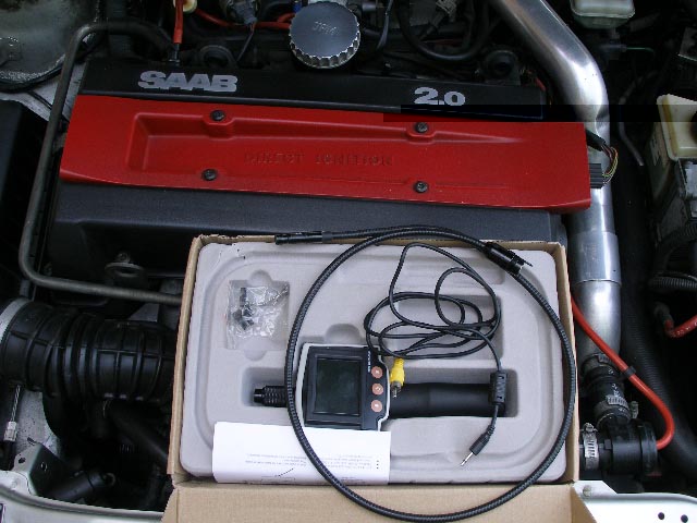

Ecco come si presenta (di giorno) l'endoscopio da 9 mm (50 £ da Hong Kong):

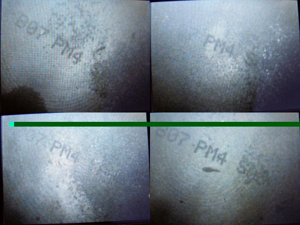

I cieli dei pistoni sono puliti anche dopo 240.000 km (in alto a sinistra il cilindro 1, gli altri a seguire in senso orario):

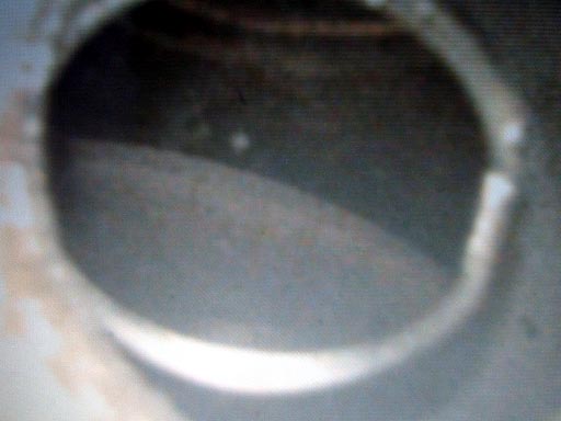

Il particolare di una delle valvole di scarico del terzo cilindro:

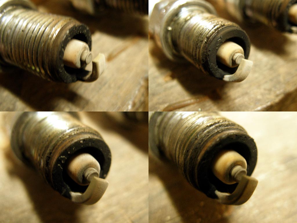

Le candele hanno tutte e quattro lo stesso aspetto e sembrano del colore giusto:
A questo punto penso che abbia ragione Lucantropo, quindi la mia lista dei lavori sarà più o meno questa:
