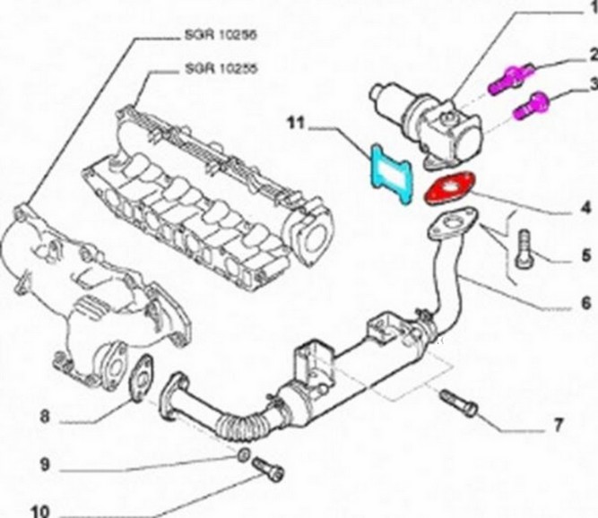

Togliere EGR e Filtro antiparticolato è la soluzione tecnicamente migliore! Anche perchè ti risolve l'inconveniente dell'aumento del livello olio, scongiurando il rischio dell'autocombustione e di fracassare il motore. Chiaro che si tratta di un intervento più complesso della flangiatura dell'EGR. Sono due piastrini: uno è a forma di rombo con gli spigoli arrotondati con tre fori per il passaggio del gas (credo) di diametro di circa 5 - 6 millimteri, e va interposto tra la valvola ed il tubo che porta i gas di scarico all'ingresso della valvola; l'altro è rettangolare e va messo tra la valvola ed il collettore di aspirazione, ha quattro fori per il passaggio del gas. E' una soluzione furbina perchè consente di migliorare anche l'erogazione del motore senza andare ad agire su elettronica e quant'altro. In più aiuta a conservare efficiente la valvola EGR, se non si decide di eliminarla e si sporca un pò meno il collettore di aspirazione! Suggerisco anch'io di pulirla bene, magari prima di flangiarla.
- forletto
- Vicepresidente
- Messaggi: 1454
- Iscritto il: giovedì 8 settembre 2005, 22:18
- Località: Parma
Re: minimo irregolare 1.9 Tid
Ecco lo schema comprendente il "giro" della EGR.
Le piastre sono i componenti colorati in blu e rosso.
Se hai un pò di dimestichezza con bullonerie ed un pò di manualità, puoi farlo da solo, altrimenti puoi rivolgerti ad un qualsiasi meccanico! Per procurartele, basta che tu vada in un magazzino ricambi FIAT e chieda le due flange per strozzare la valvola EGR di una Croma Multijet 150 CV o A.R. 159 M-Jet sempre 150 CV..... il motore è lo stesso identico!
- Schema EGR.jpg (59.89 KiB) Visto 517 volte
