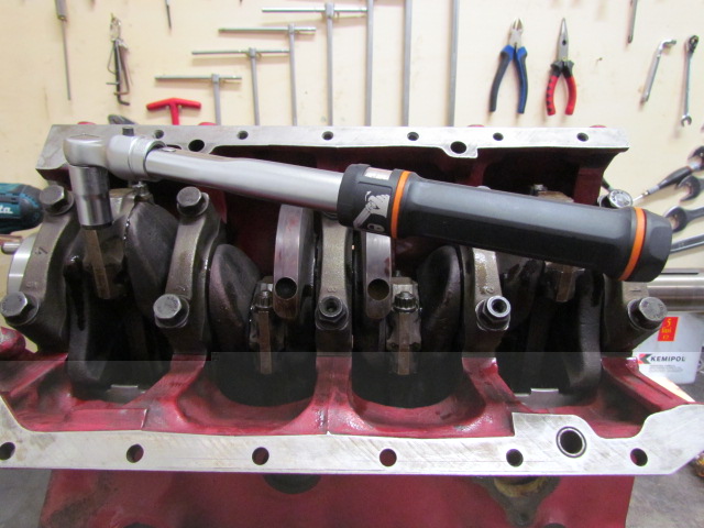

gripen ha scritto:
Cioè il blocco cilindri ha i piani di chiusura (sotto col carter e sopra con la testata) non paralleli? Perchè se così fosse le bielle con i pistoni ai p.m. (superiore ed inferiore) non si troverebbero parallele all'asse verticale delle canne (cosa possibile, comunque). Mi hai incuriosito...
proprio cosi i piani di chiusura non sono paralleli
dalla foto si dovrebbe capire chiaramente (il blocco è poggiato a terra)

saaBruno ha scritto:ed ecco la mia opera d'arte :D :D :D
invece... bravo! Rende bene l'idea!
Quindi questa foto postata da Nunzio Merolli "è" del blocco cilindri, visto da sotto, che però ha il piano inferiore non parallelo col superiore ed incorpora i supporti dell'albero motore. Pensavo che il carter trasmissione fosse lui ad avere questa caratteristica e sopra ci avessero "appiccicato" un blocco cilindri convenzionale. Quando mai... in Saab una cosa convenzionale... :O Però così si è conservata la complanarità delle bielle ai p.m. con l'asse verticale delle canne, che era la cosa che non mi convinceva. Mi sa che mi devo dedicare un po' di più a cercare manuali d'officina e pubblicazioni tecniche sulla c900 e a studiarli per bene. Ogni singola vite era non convenzionale e ricca di spunti tecnici unici... :O
Quindi i B202 di c900 e 9000 conservano la possibilità di scambiarsi molti pezzi ma NON i blocchi cilindri.
