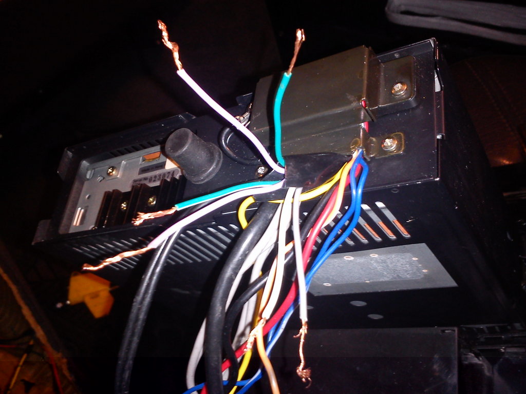

mi serve il vostro aiuto,
vado per montare la nakamichi a cassette che ho acquistato per la mia c900, e mi accorgo che l'uscita per gli speaker è stata tagliata cosicche non è piu possibile usare il connettore in dotazione (e da cui escono i cavi con i colori indicati nel libretto).
è selezionabile 2-4 vie, e ci sono quindi 2 adattatori per i due casi in questione.
in pratica in origine cerano 6 cavi (grigio - bianco - verde - verde/bianco - viola - viola ) che arrivavano ad una femmina 9 pin (che ora non cè piu) e ci si infilava a seconda dell'uso il maschio 2 vie e quello a 4 vie che escono rispettivamente con 4 e 8 cavi (grigio - grigio/nero per il canale destro, bianco - bianco/nero per il canale sinistro.)
ora mi ritrovo con i 6 cavi colorati sopra e non so come andare alla casse...
si può capire in qualche modo quali sono i canali da collegare?
allego uno schemino per chiarire le idee, spero di essermi spiegato.
grazie a chi vorrà provare ad aiutarmi :)

Bruno, dovresti spiegare meglio e fare qualche foto delle due connessioni: quelle dello stereo e quelle che hai in auto.
Cosi mi risulta complesso :sorry:
Re: aiuto collegamento autoradio!
#8 Messaggio da leggere da saaBruno »
desertstorm ha scritto:Bruno, dovresti spiegare meglio e fare qualche foto delle due connessioni: quelle dello stereo e quelle che hai in auto.
ci riprovo.
è solo un problema di speaker, il resto è tutto ok.
dall'auto arrivano i classici 4 cavi (solo due casse anteriori) quindi dx +/- e sx +/-.
dall'autoradio un gruppetto di 6 cavi (in foto) dovrebbero finire in un connettore 9pin femmina che è stato precedentemente tagliato. a questo connettore femmina si college un "adattatore" maschio che esce con i cavi che vanno agli speaker. il motivo per cui cè questo connettore è che si puo scegliere se usare la radio a 2 vie (4 cavi in uscite) o 4 vie (8cavi).
io devo capire come collegare questi 6 cavi ai due speaker anteriori!
Messaggi: 19797
Bene ora è chiaro, purtroppo non conosco il collegamento, pero:
Quel collegamento puoi provartelo semplicemente, visto che se hai la certezza che quelli sono i cavi agli speaker non dovrebbe essere complicato:
- isolando (le spelli e le tieni lontane) i 6 cavi (come in foto praticamente)
- individua i fili degli altoparlanti che arrivano dietro l'alloggio dello stereo, due da destra e due da sinistra
- alimenta lo stereo
- ora devi procedere provandoteli a coppia, dovrai provare molte combinazioni, quindi segnatele
i numeri corrispondono ai 6 cavi le lettere "a" e "b" al + e - dei diffusori
1a 2b - 1a 3b - 1a 4b - 1a 5b 1a 6b
2a 3b - 2a 4b - 2a 5b - 2a 6b
3a 4b - 3a 5b - 3a 6b
4a 5b - 4a 6b
5a 6b
- non preoccuparti della polarità se sei sicuro che quelli sono i 6 cavi delle casse non succederà nulla se li fai suonare a polarità invertità
- controlla dx e sx se sono in modo corretto senno inverti le due coppie di cavi che hai trovato (ovviamente significa che li hai collegati e li stai sentendo suonare)
- in ultimo controlla la polarità se proprio vuoi fare il pignolo. Come?
cosi:
attacchi una batteria ministilo sui cavi del woofer, il positivo della batteria corrisponde al positivo del wf e il cono deve fare un movimento verso l'esterno....se lo fà verso l'interno giri i cavi sulla batteria, il + della batteria corrisponde al + del woofer...
Tutto chiaro? :))

desert,
ho provato come mi hai detto. ed effettivamente funziona (e funziona collegando i cavi in diverse combinazioni).
cè un però, si sente molto piano!
al massimo il livello di suono è modesto, in marcia si sentirebbe poco e nulla!
potrebbe essere perche la radio amplifica "solo " 12 watt per canale?
