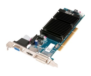

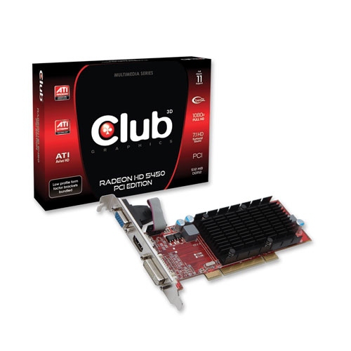

La scheda che hai postato, la Radeon 5450 "PCI Edition".. guardando i PIN.. non sono quelli di un PCI standard.. ha 3 parti.. il PCI standard ha solo 2 parti (una lunga e una corta).. quella scheda non ci entra nei suoi slot.. :neutral: A meno che non sia fabbricata così apposta per poter essere inserita sia nel PCI che nel PCI-E...? No, è impossibile, perchè la posizione degli slot sulla MB è sfasata..
Mi sa che la foto è solo "indicativa" ma tra le caratteristiche della scheda è indicato chiaramente che è la versione PCI (ci sta scritto pure sulla scatola!)

Ma se è la versione PCI dovrebbe entrarci nel mio slot giusto ?

I connettori si, bisogna vedere quanto spazio occupa la scheda in altezza.
Purtroppo non riesco a capire bene dalla foto...
Re: Upgrade monitor PC quali adattatori usare ?
Starci, dovrebbe starci.. la Radeon 5450 è una delle più compatte in commercio.. è addirittura più stretta dell'intero slot posteriore..

Luca69 ha scritto:Mi sa che la foto è solo "indicativa"
Non lo so mica sai.. anche questa..
é vero che c'è scritto PCI.. ma i pin mi sa che sono proprio così.. a meno che il primo pezzo non serva per eventuali altre connessioni e rimanga fuori dallo slot PCI standard nel quale entrano solo la parte centrale più quella corta posteriore..
