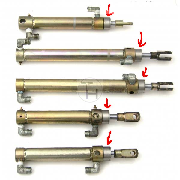

Perché mai dovresti aprirlo dalla parte sbagliata (quella del sensore)?
Va aperto solo il lato di uscita dello stelo, sotto non va toccato.
Se osservi l'immagine vedi che il tappo è stato rifatto, non è dello stesso colore dell'originale. Nessun taglio di sega, nessuna saldatura:

vado a memoria.. dovrebbero essere modificati questi.. quel colletto in acciaio sui cilindri originali non mi pare che ci sia.. evidentemente rompono il colletto originale per estrarre il pistone, poi lo richiudono avvitandoci sopra un nuovo colletto... magari è così... se così fosse è un bel lavoro, il modo migliore per aprirli e chiuderli senza danneggiare i punti di contatto fra camicia del cilindro e pistone.. davvero interessante.jpm ha scritto:Perché mai dovresti aprirlo dalla parte sbagliata (quella del sensore)?
