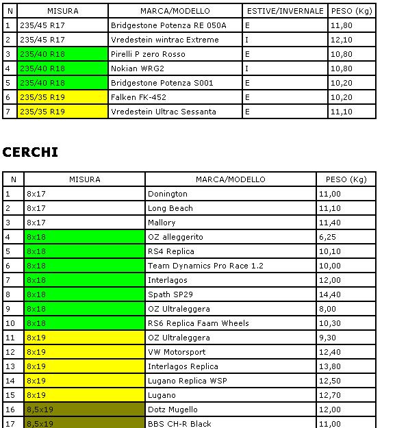

Di quali cerchi parli ? Quelli della TurboX non penso pesino così tanto ... la prossima volta che li smonto proverò a pesarli ! Forse con le ruote arriveranno a 25kgSABBONE ha scritto: un cerchio da 19 per la 9-3 pesa circa 25kg! immaginatevi l'effetto sui consumi e sulle prestazioni!

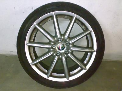

e' una stima, quelli dalla 159 TI da 19" pesano 25 kg gommati ovviamente!
- 159.jpg (19.58 KiB) Visto 238 volte
- Messaggi: 12127
Re: 9-3NG 2003 - Consigli cerchi 18" ?
Ah non avevo capito che intendevi gommati !

i cerchi che ho preso io da 18 pesano 14,7 kg e sono questi:
una nokian termiche 225 40 r18 xl 95v pesa 8,4 kg
gomme termiche Pirelli Sottozero Serie II 225/45/17 94 H XL = 9,5 kg
