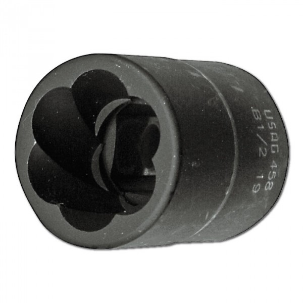

...ma può essere che nemmeno con un semplice estrattore come questo è venuta via
- estrattori-per-viti-e-dadi-danneggiati.jpg (44.45 KiB) Visto 649 volte
