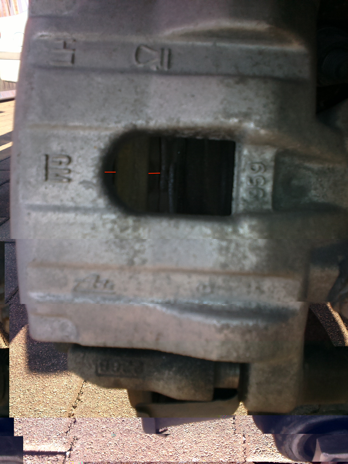

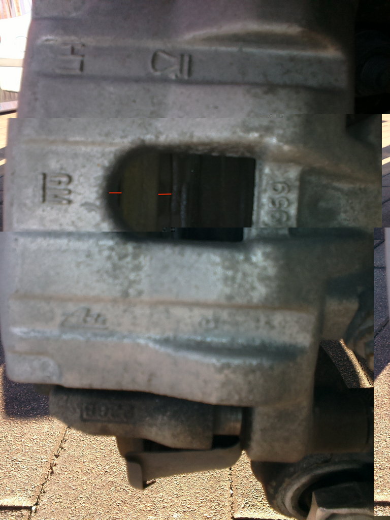

Spesso si sente dire che non sia possibile controllarla senza smontarla.. oggi, mentre ho portato la Sedan a girare le gomme, ho scoperto che non è così :)
La pinza è dotata di un (apposito?) foro di ispezione.. e da li si può vedere la quantità di materiale d'attrito residuo sulla pastiglia.. nel mio caso ho potuto constatare che è esattamente tanto quanto ce n'è sulla pastiglia esterna (che invece è visibile anche a ruota montata).
Le due pastiglie (o meglio il materiale d'attrito) è evidenziato dalle linee rosse, al centro c'è il disco.

Solo la mia testa non passa tra pinza e passaruota?
Re: 9-3NG - Controllo spessore pastiglia Post. Interna
Fai una foto col cell, da posizione comoda :naive:
