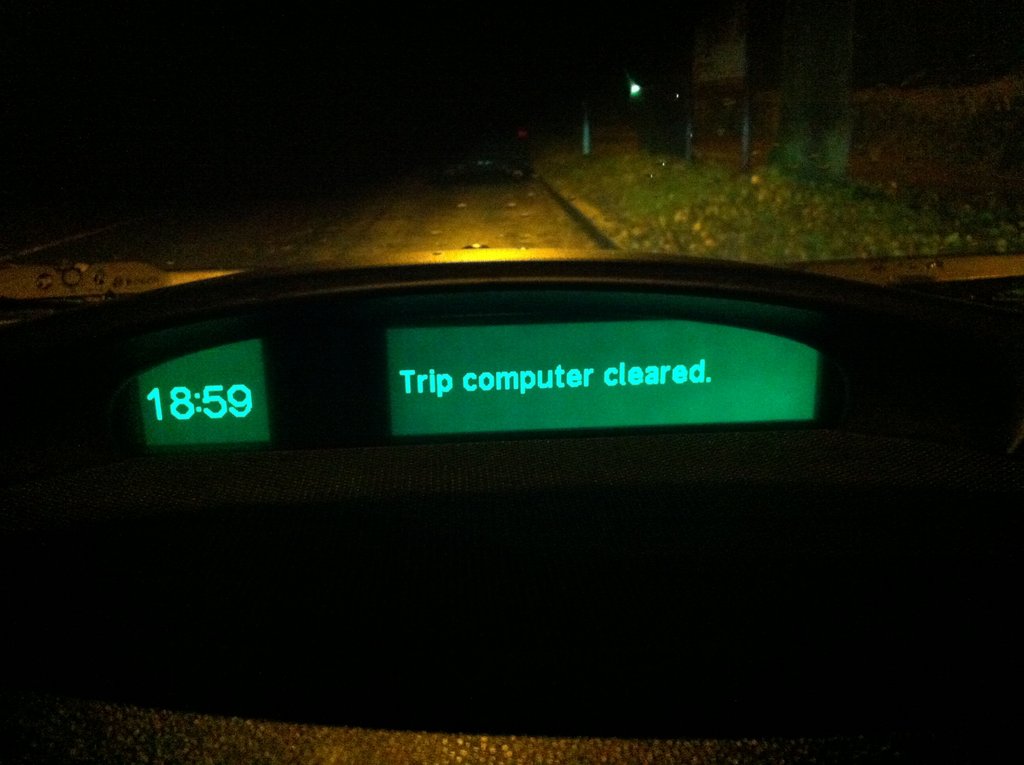

Ciao a tutti,
ieri mattina resetto il computer di bordo tenendo premuto il tasto Clear.
Dopo qualche secondo ed il beep appare il messaggio "trip computer cleared" ... che però non è più sparito !!! Neanche dopo accensioni/spegnimenti e vari altri "Clear" più o meno lunghi. Se accendo la radio le informazioni sono sovrapposte (cioè vedo sia la scritta che la stazione radio) mentre col Customize il msg sparisce, salvo poi riapparire uscendo dal menù di customizzazione.
Vi posto la foto del msg.
E' normale e sbaglio io qualcosa o sta sbroccando il computer di bordo ?

Prova a scollegare la batteria per qualche minuto, o magari un'intera nottata.
Re: 9-3NG - Sid msg fisso "trip computer cleared"
Solitamente bastano venti/trenta minuti

Polo negativo offfff !!!
Tra un'oretta lo riattacco.
Grazie mille per l'aiuto ragazzi.

Grazie ragazzi ... temperatura riappasra sul display :) :pleased: :) :pleased:
Solo quella però perché effettivamente tutto il resto che teneva memorizzato nella batteria tampone è sparito. Mi rimetterò a risettare tutto con calma.
