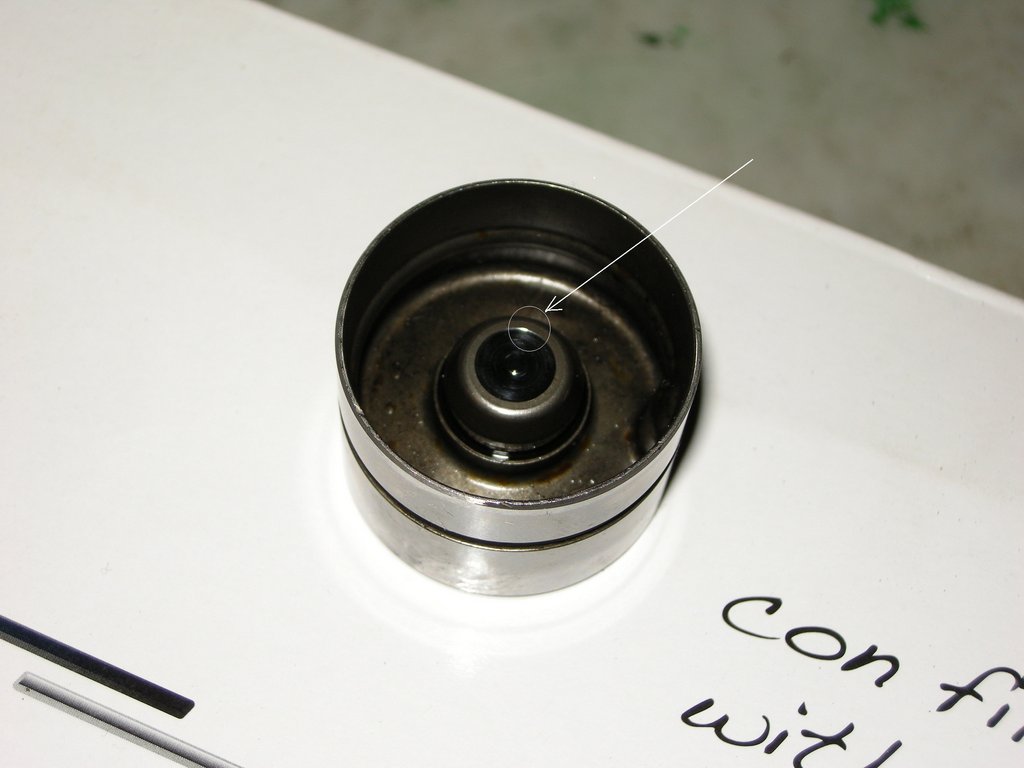

Ad esempio il ticchettio è presente solo al minimo, solo con vettura in movimento ecc,,,
è una delle punterie della mia Golf, in una occasione di smontaggio della testa mi pare di ricordare, la rettifica le vide e suggeri di cambiarle perche la marcatura della sede dell'albero della valvola era molto evidente, segno dei milioni di colpi che aveva ricevuto, ed anche se quelle stesse punterie non si sentivano, mi disse che a breve il problema da potenziale sarebbe divenuto reale.
E siccome per cambiare le punterie devi smontate anche la distribuzione ............. io valuterei molto attentamente ciò che mi dice il mio meccanico, specie se è uno onesto ......

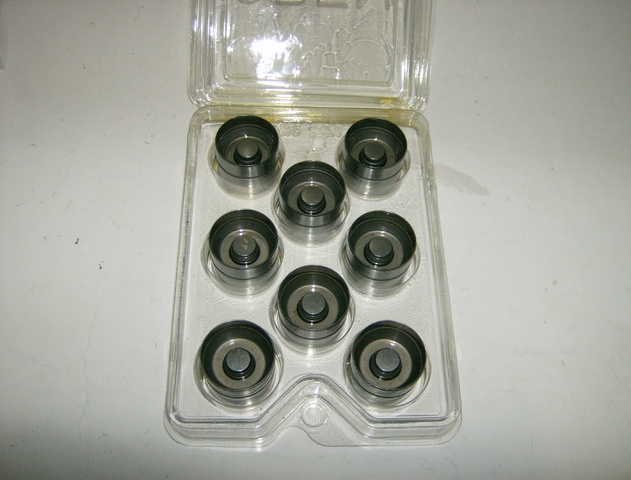

Cosi invece si presenta una punteria idraulica nuova.
