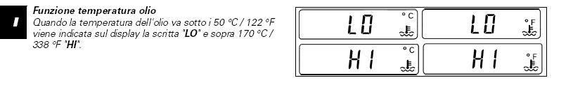

Sulla mia Ducati (che è raffreddata ad aria) la temperatura misurata (leggibile sul cruscotto) è quella dell'olio.
Ebbene, lo strumento digitale presenta la dicitura "LO" per indicare che l'olio non è ancora caldo abbastanza per poter richiedere prestazioni al propulsore....fino a quando non inizia a segnare il primo dato numerico (50°C) e quindi si esce dalla condizione di "olio freddo" e in buona sostanza si può iniziare a spingere un pò di più.
A 170° dovrebbe invece comparire la scritta "HI"...... :terryfyed: mai vista di persona
