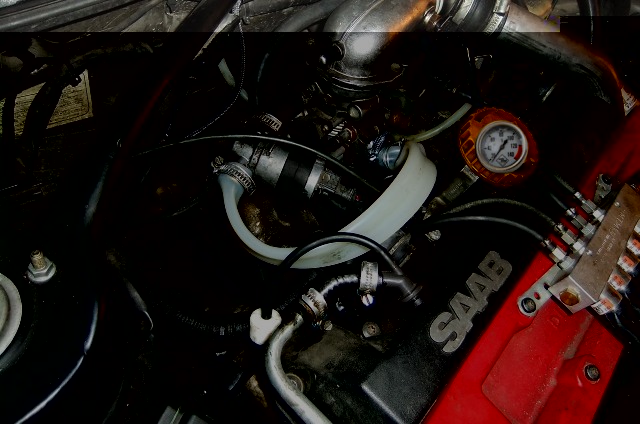

Mah... avrò capito male

E più economico di così???
Scherzi a parte, si potrebbe mettere un sondino in cima all'asta e usarlo anche come misuratore per il livello.
Così la coppa dell'olio che è delicatina sarebbe salva e non servirebbe neppure avere dei cavi appicciati sotto l'auto, altra cosa non tanto salutare.

per il misuratore di livello è abbastanza difficile fare qualcosa del genere, idem per la temp perche avresti un cavo elettrico che ti sale lungo l'astina dovendo posizionare il sensore in fondo (ammesso che entri nella canalina guida dell'asta).enzolin ha scritto:E più economico di così???
non vedo controindicazioni nell avere un singolo cavo elettrico che va alla coppa e non devi rovinare nulla se compri il sensore apposito che va avvitato al foro esistente di scolo della coppa.
