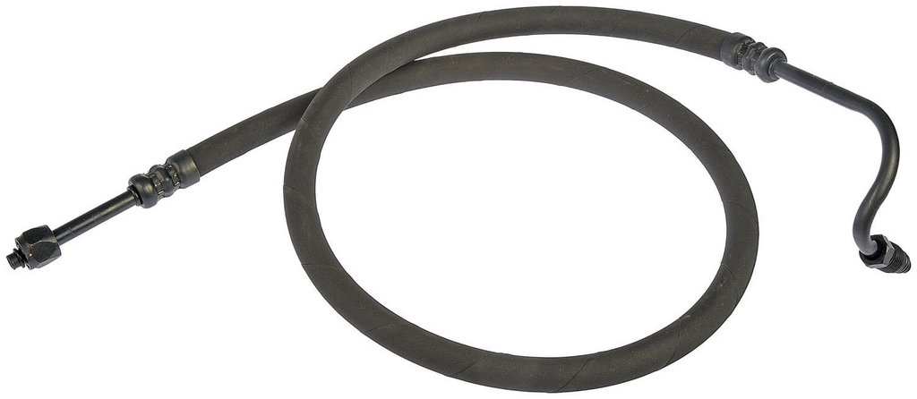

Ciao Saabato, condivido anche la tua filosofia, solo che il tubo ha avuto un cedimento per invecchiamento, non un taglio accidentale in seguito a incuria o urto. Evinco che riparato in quel punto, potrebbe perdere in altri punti un domani. Non mi sembra una operazione difficile la loro sostituzione.
Rimontando la mia vettura in questi gg, noto che probabilmente i tubi possono essere cambiati senza neanche smontare il raccordo, come suggerivo in precedenza. Forse qualche tubicino o altro componebnte va smontato, ma non è una grande difficoltà.
Ma i tubi, dai soliti noti negozi on line, non si trovano più??
Chiedo perchè ho notato che le nostre auto, superato i 20-25 anni di età, manifestano più o meno gli stessi cedimenti ed è facile che ognuno ci si ritrovi prima o poi a dover affrontare gli stessi problemi.
P.S. su ebay ne ho trovati a 90 dollari ciascuno ma solo negli Usa (foto allegata). Sicuramente in Europa ci sono, cercando meglio.

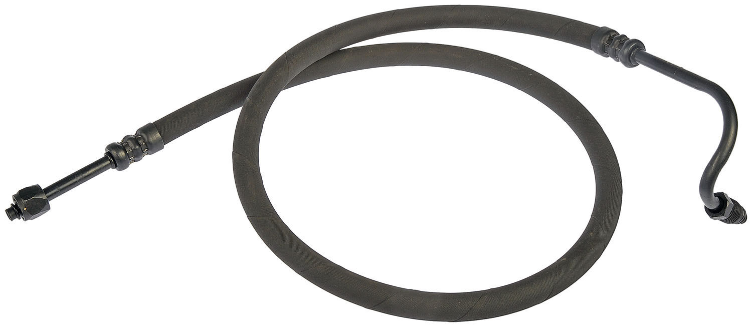

Mi sembra li fabbrichi:
DORMAN
Questi tubi se perdono, perdono nella crimpatura o nella parte in gomma.
Quindi se tagli nel rosso:
tubo olio.jpg (54.68 KiB) Visto 1761 volte
E metti un tubo per circuiti idraulico nero , di dimensione giusta con 2 fascette inox per lato.. hai la stessa cosa.
Saluti
