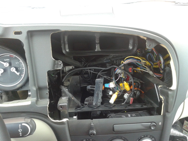

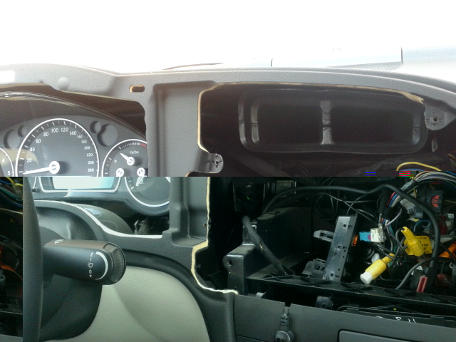

Alcune foto.....
saab 93 ttid aero ss 2009

In compenso non si sente piu un rumore del cruscotto......quasi quasi la lascio cosi :D

Le vibrazioni peso che sia difficile toglierle perce vengono dal supporto in ferro del navigatore.

Ho messo del nastro isolante intorno alla cornice dove va incastrato il supporto in ferro del navigatore.........ho eliminato i rumori fastidiosi.....chi se lo aspettava?
Consiglio di farlo a tutti i possessori di radio/navigatore 2 DIN.
A saperlo prima .........
