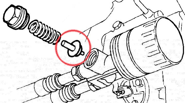

Mi trovavo a fare un po' di lavoretti, così ho acceso il motore tenendolo al minimo per mezz'ora. Nonostante fosse passato tutto questo tempo, il radiatore dell'olio e i rispettivi tubi sono rimasti freddi. A me sembra strano; e a voi? Secondo il WIS il termostato dovrebbe iniziare ad aprirsi a 80°.
Dite che è il caso di controllare il termostato dell'olio? Sapreste dirmi come si fa?

C'è una vite tra i tubi e il filtro olio, la sviti stando attento a non perdere la molla e togli il termostato (cerchiato in rosso):

Ma come faccio a testarlo per capire se funziona?

Metti sul fornello un pentolino con l'acqua e il termostato.
Mentre l'acqua si scalda devi vedere l'astina muoversi e arrivare a fine corsa prima che inizi a bollire.
Se non si muove per niente buttalo via.
