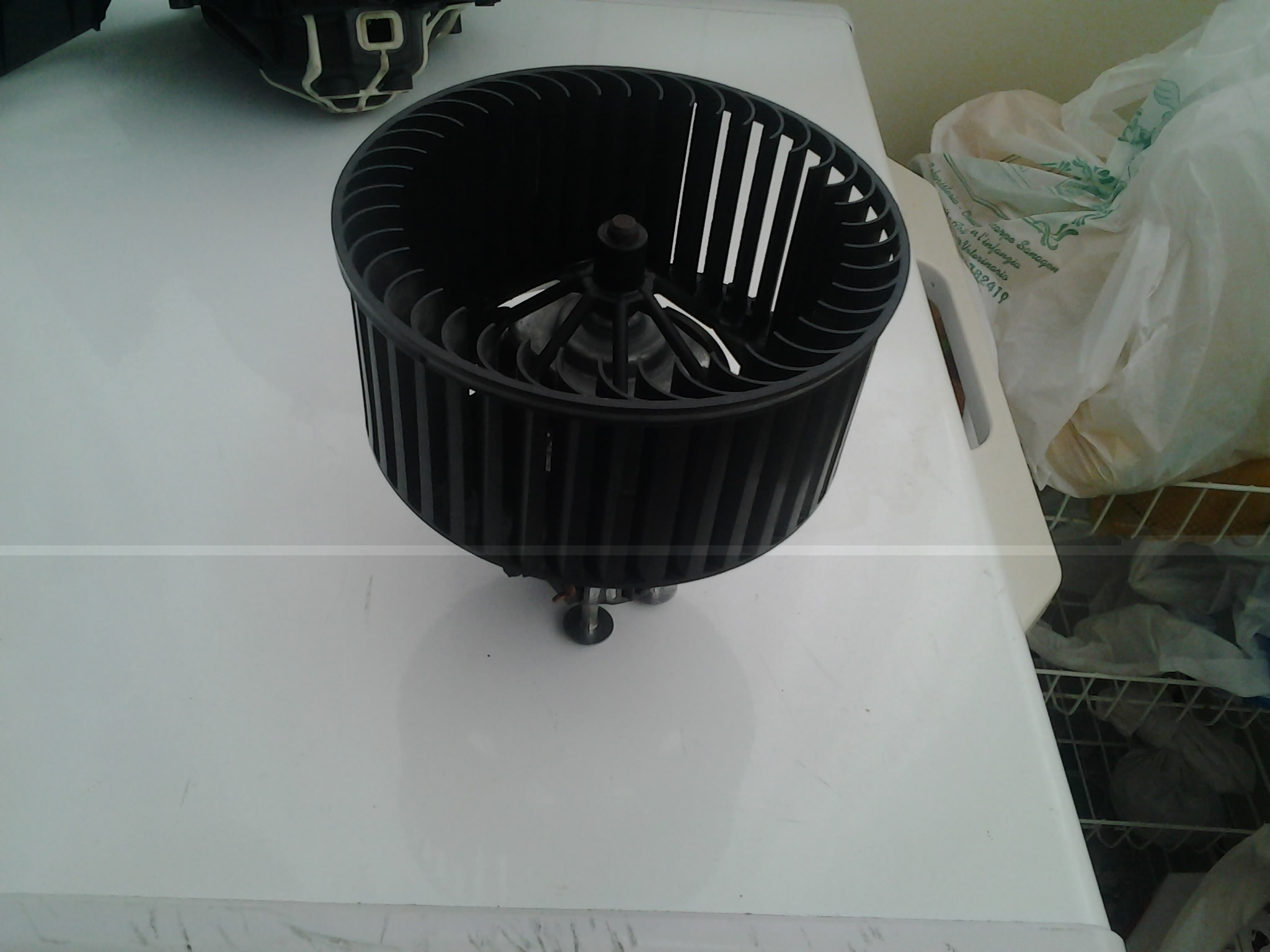

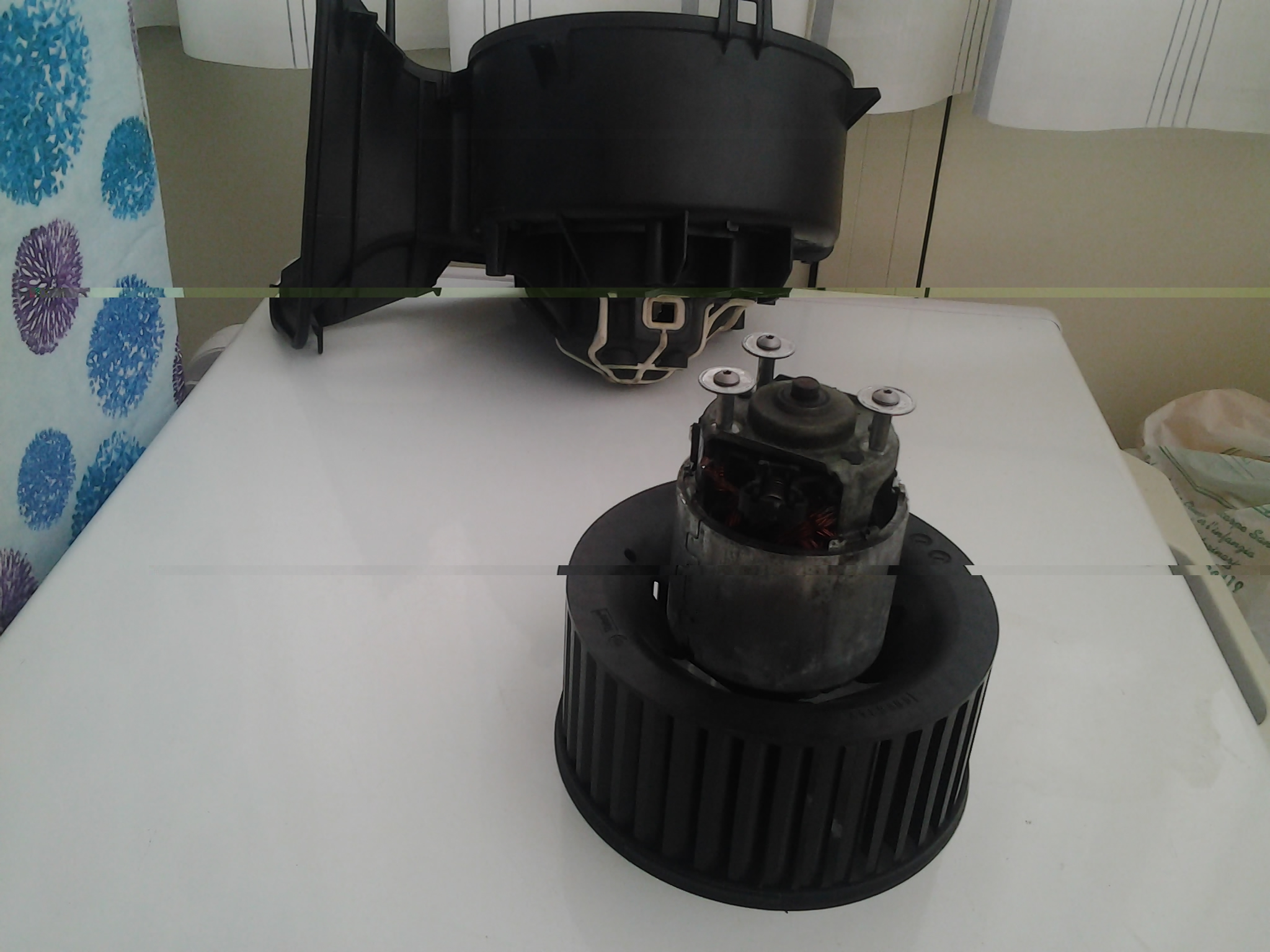

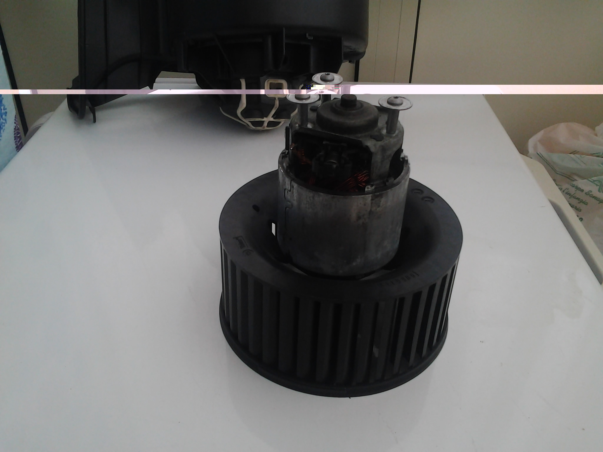

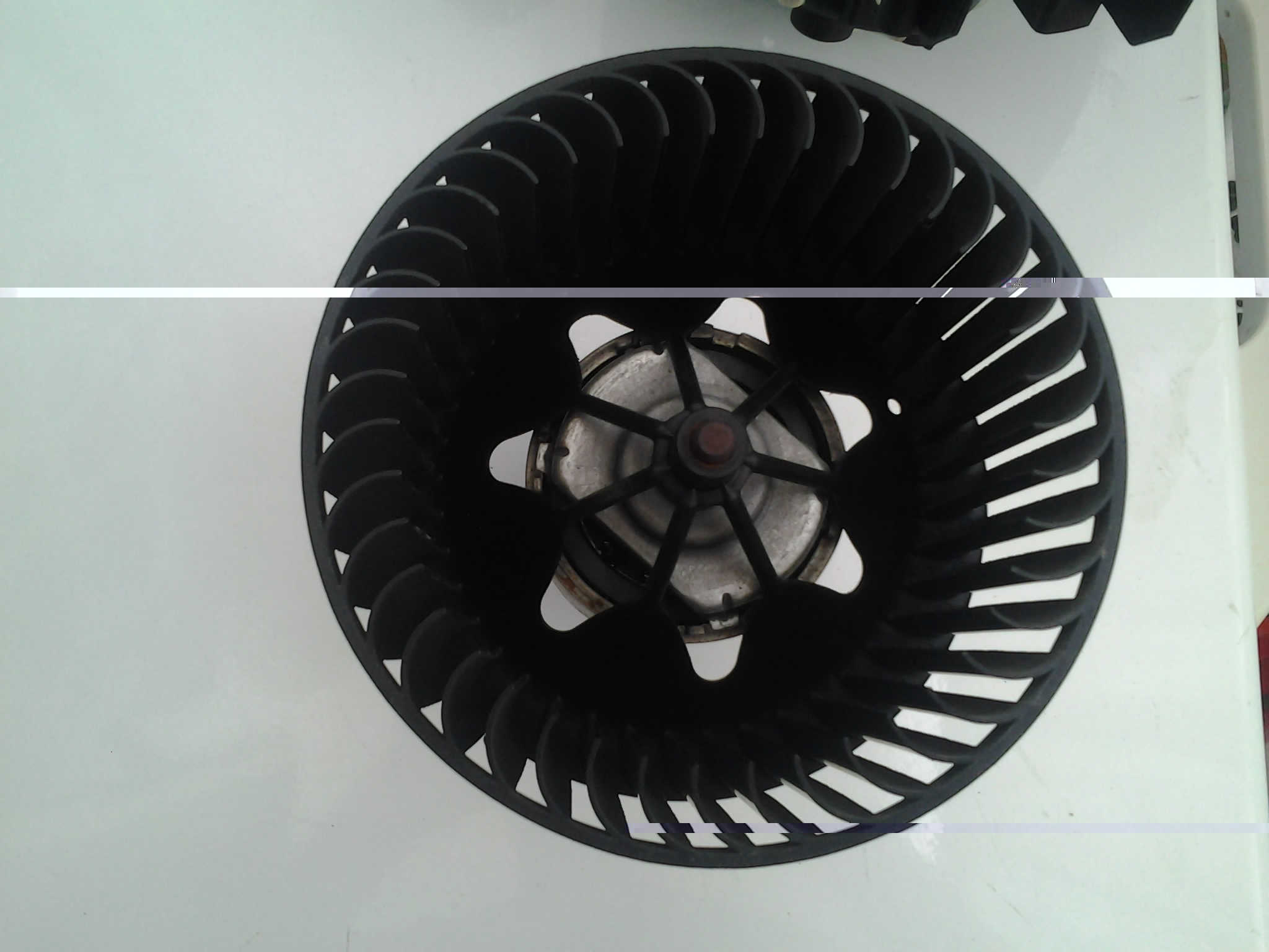

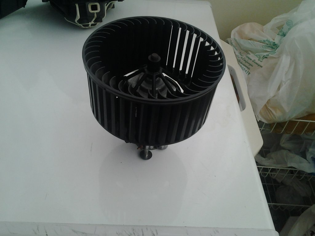

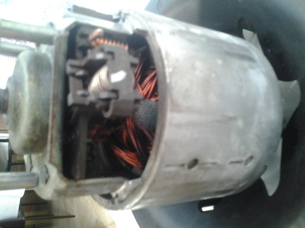

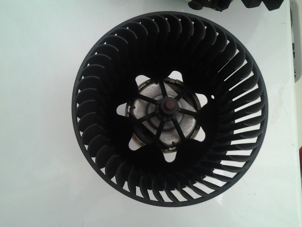

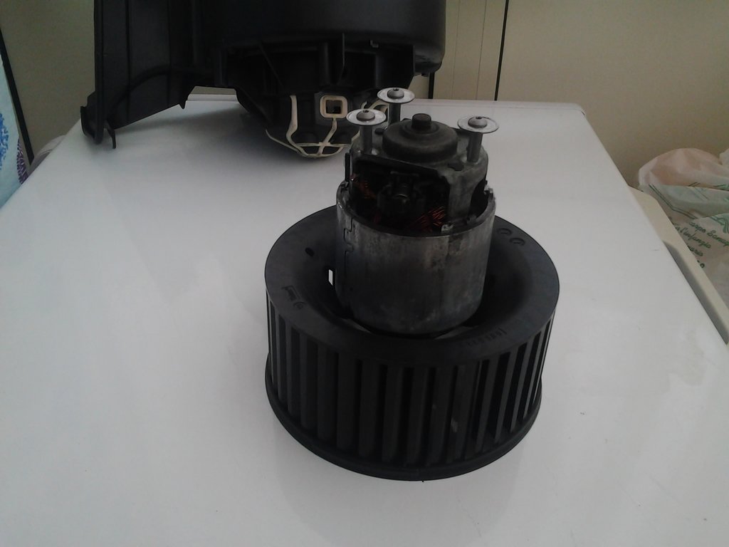

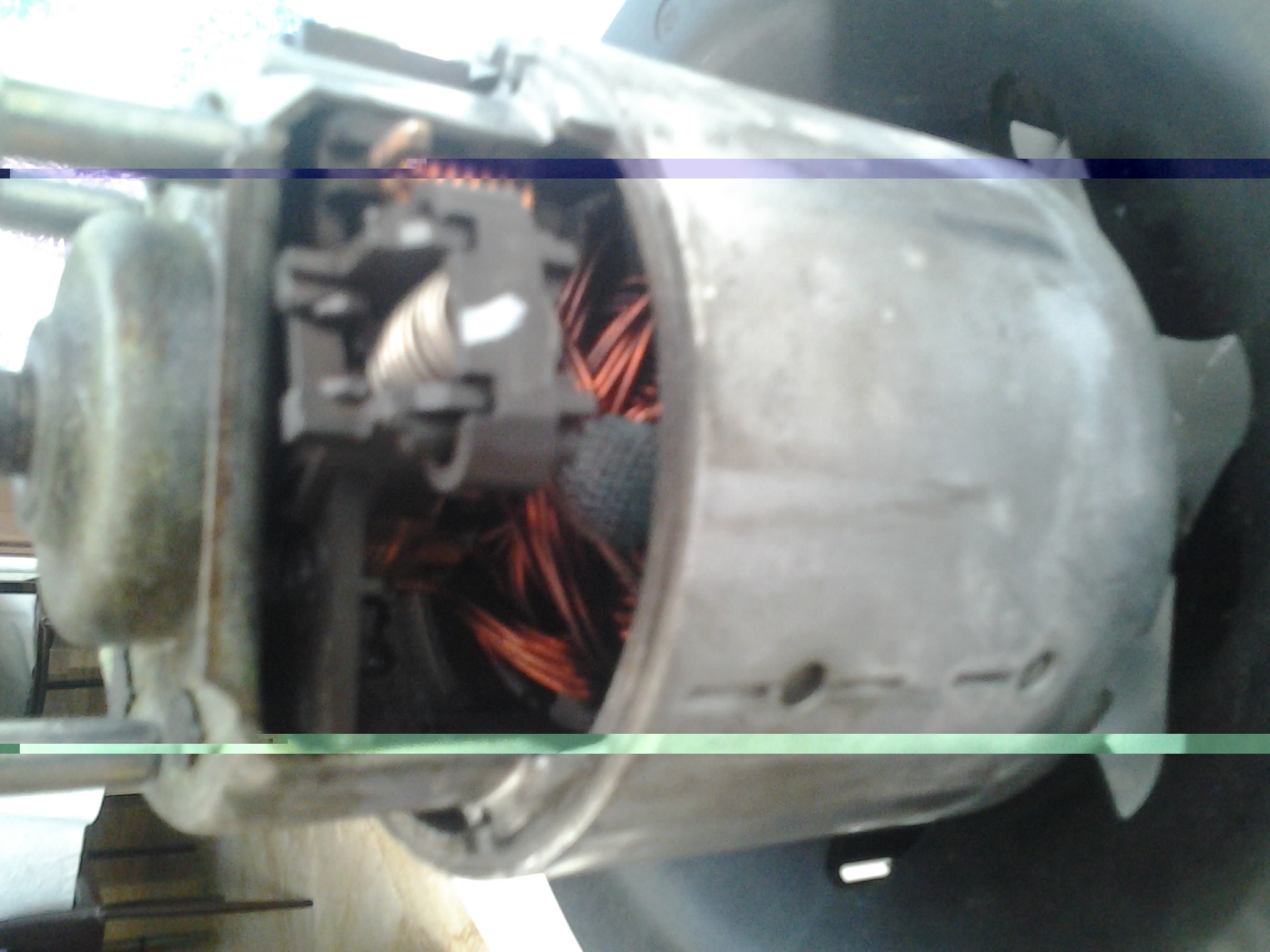

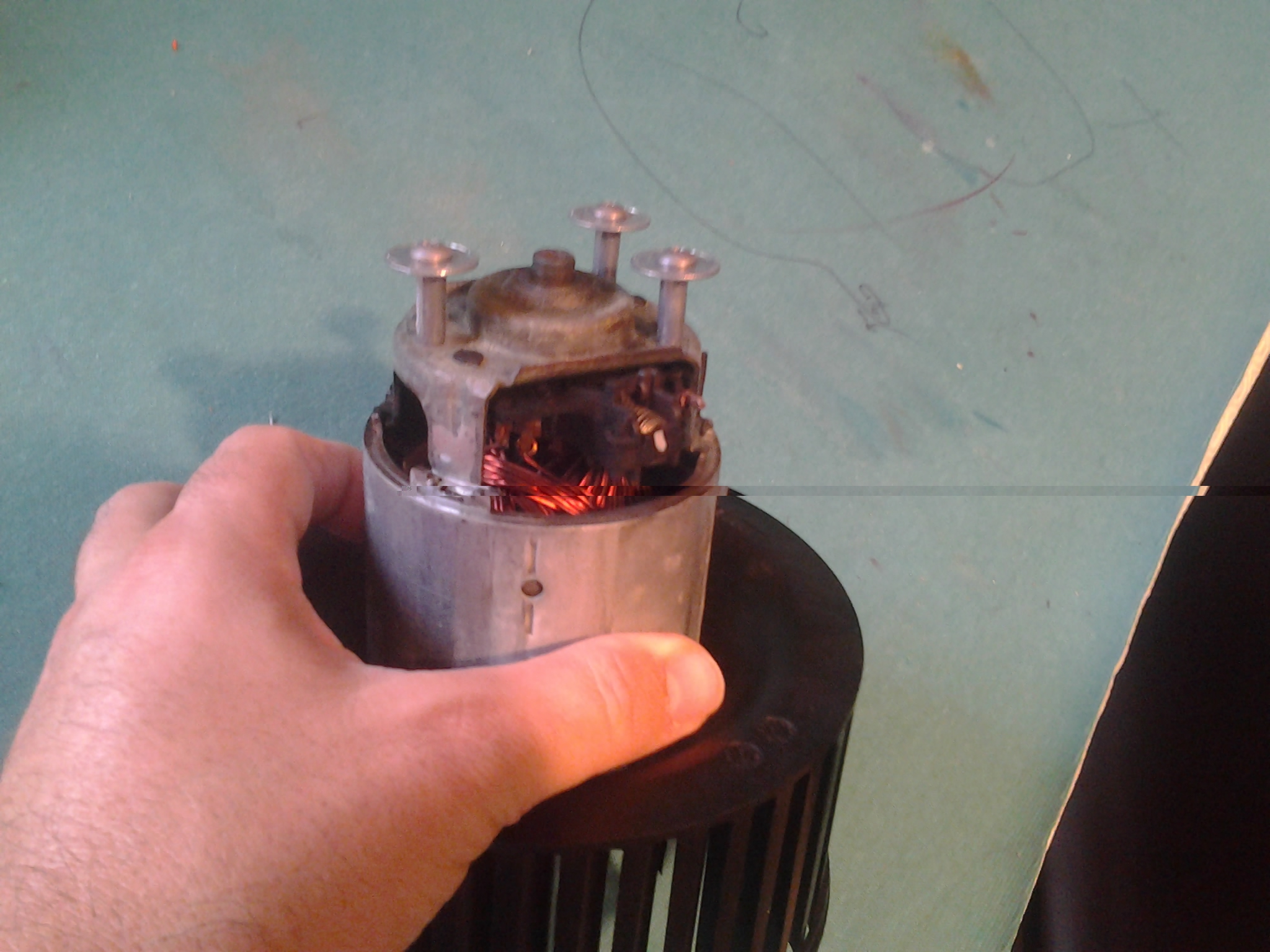

eccola qua la str...a!
alla fine il problema non sono le plastiche il problema, ma la componente elettrica che si "usura".
ed esattamente nelle ultime 2 foto c'è il primo piano del luogo danneggiato.
mah!
mah!
- Messaggi: 19797
Re: 9-3NG - Motorino ventilazione rotto
Scusa Giuseppe, io non riesco a vedere dov'è danneggiato, ma niente niente sono le spazzole consumate ?
Puoi dirmi quali scritte ci sono sul pezzo?
- drillo65
- Messaggi: 3994
- Località: tropea
E non si potrebbero cambiare solo i carboncini?
(Va bè,io forse ragiono all'antica!)

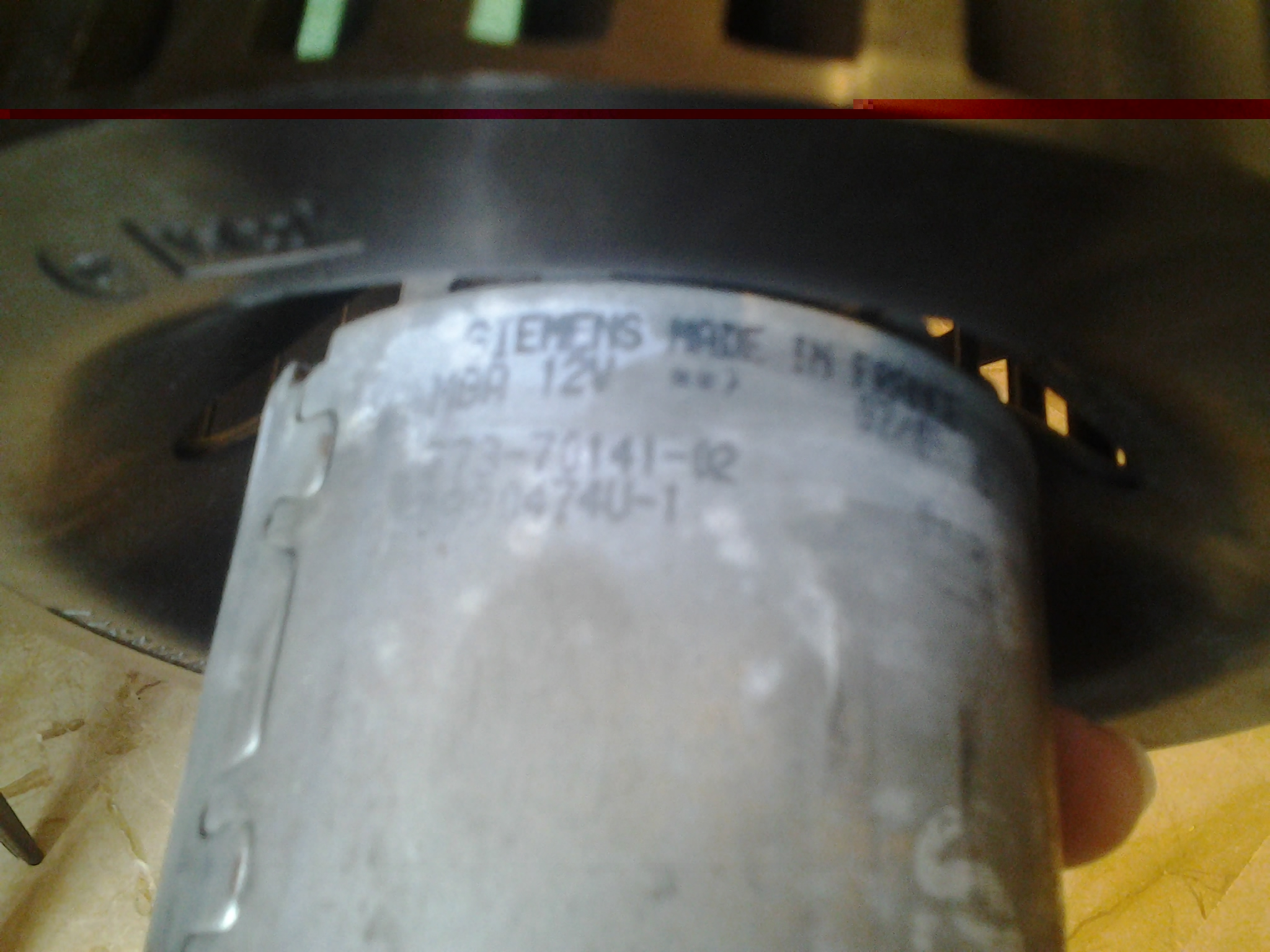

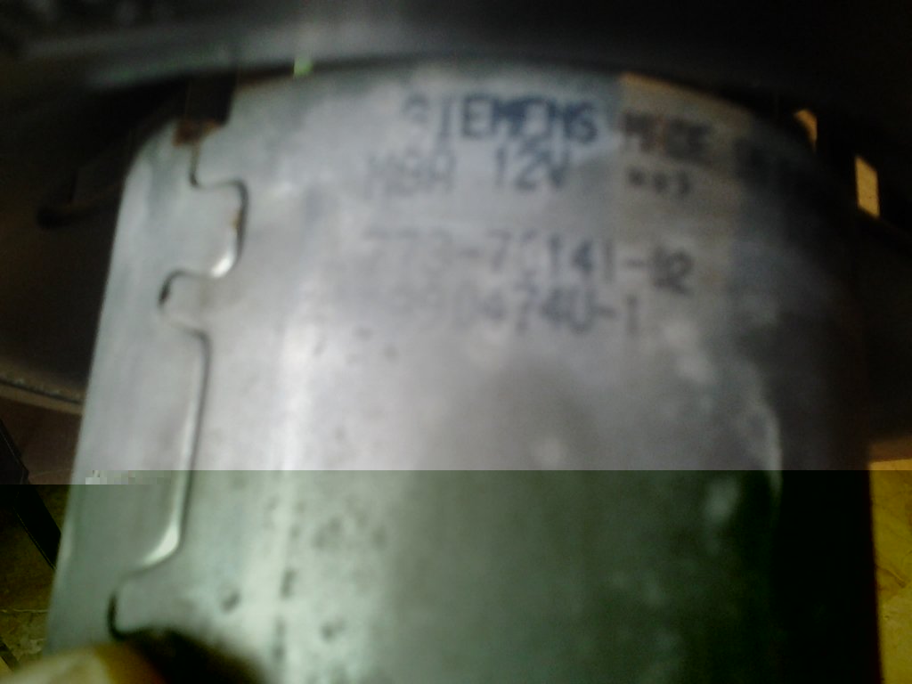

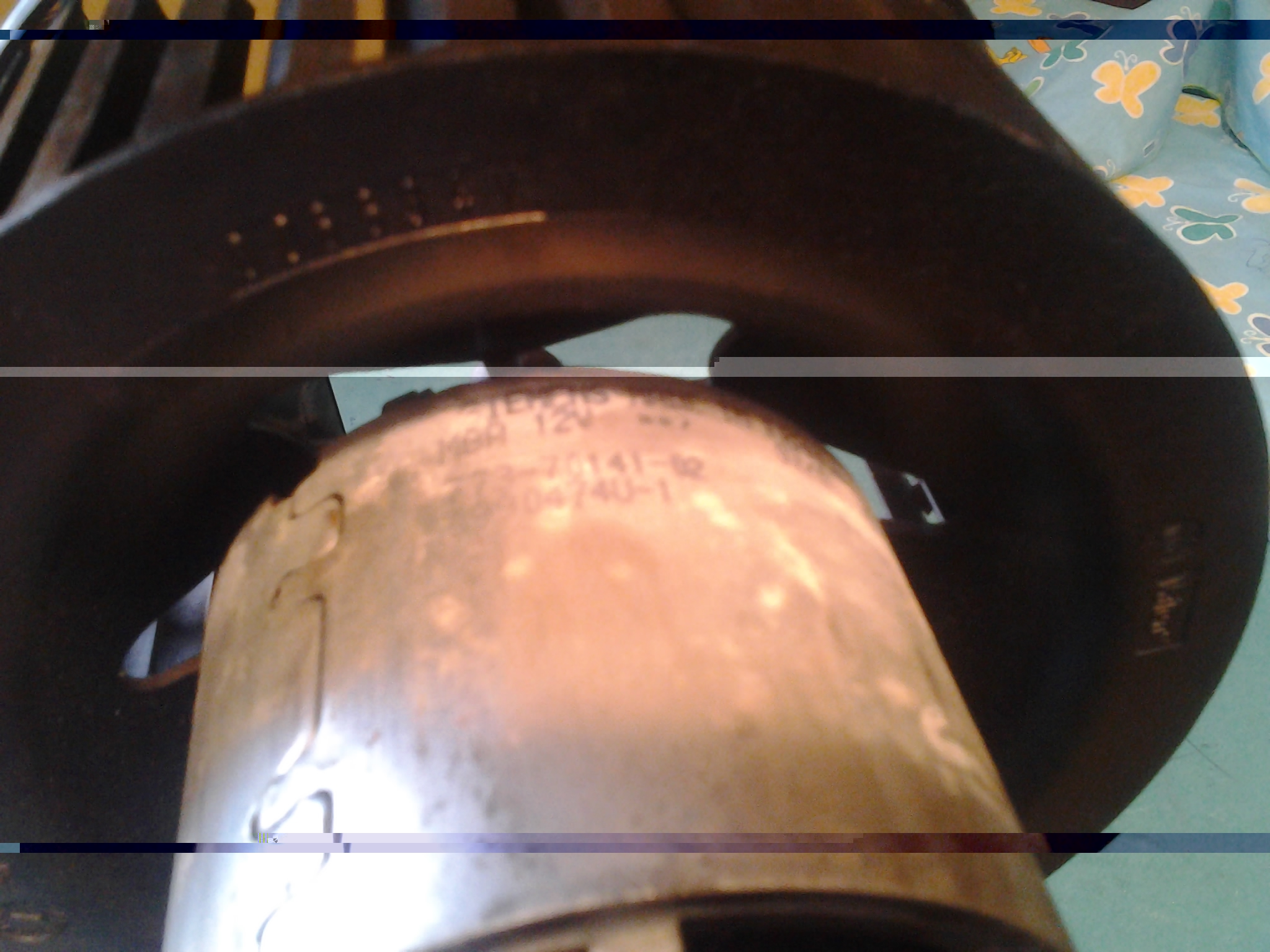

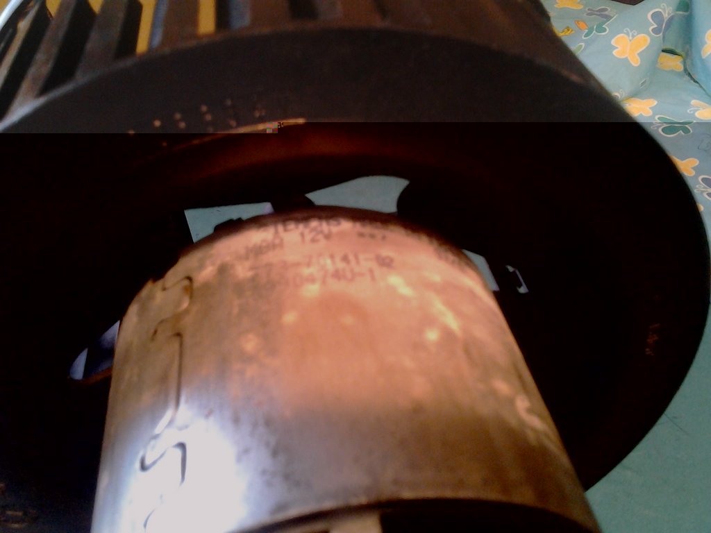

@desert: le scritte sono valeo e qualche codice. devo riprenderlo e guardarlo meglio, poi se vuoi faccio pure delle foto ai codici.
@drillo: effettivamente il motorino si potrebbe mettere in sesto, ma avendola messa nuova teoricamente avrei altri 8 anni di vita (sgratt, sgratt).
se serve a qualcuno gliela posso spedire (a spese proprie)

No non ragioni all'antica Mimmo, il problema sostanziale è che siamo nell'era del consumismo anzi dello spreco.
Perche se è vero che quel motorino al 99% si rimette in sesto con meno di 5 euri è altrettanto vero (purtroppo) che
- non tutti sono esperti del fai da te
- non tutti hanno un minimo di conoscenze tecniche
- le officine (quasi tutte) tendono, per svariati motivi, a sostituire piuttosto che riparare.
Giuseppe se ti trovi a dargli un'occhiata passami anche i numeri che si trovano sul pezzo. Ma senza urgenza, serve solo a esaudire una mia curisità
EDIT: Trovato, ha codice EAN 3276426988070 e costa 189,20 (listino VALEO 04/2013 più iva, da scontare)

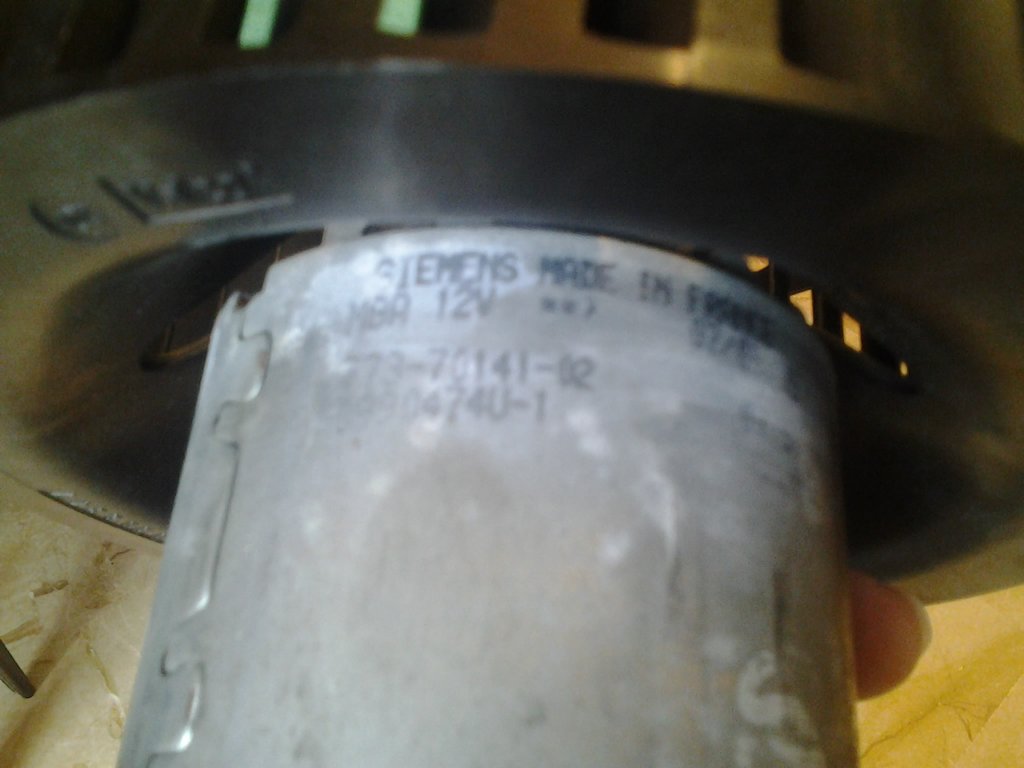

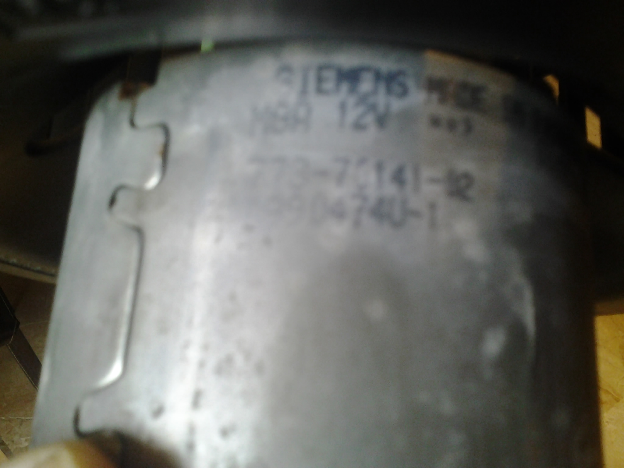

la scritta è: siemens made in france e i codici sul motorino sono:
773-70141-02
990474U-1
non c'è altro
773-70141-02
990474U-1
non c'è altro

p.s. mi è costato 170 € + mano d'opera.
etichetta frigAir, ma impresso nella plastica Valeo. non l'ho capita!
