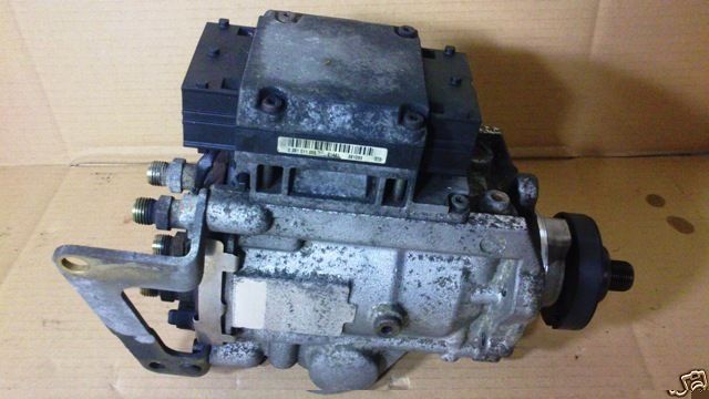

volevo da voi che conoscete meglio la vettura se la pompa del gasolio che ho trovato và bene per la mia saab 9.3 ss 2.2tid, credo di si, visto che proviene sempre da una saab 9.3 stessa cilindrata.
il codice che loro indicano è il seguente
DIESEL FUEL INJECTION PUMP
PART NO. 0281011055
FROM 2003 SAAB 9-3 VECTOR 2.2 TID
IN GOOD WORKING CONDITION
secondo voi và bene ?
