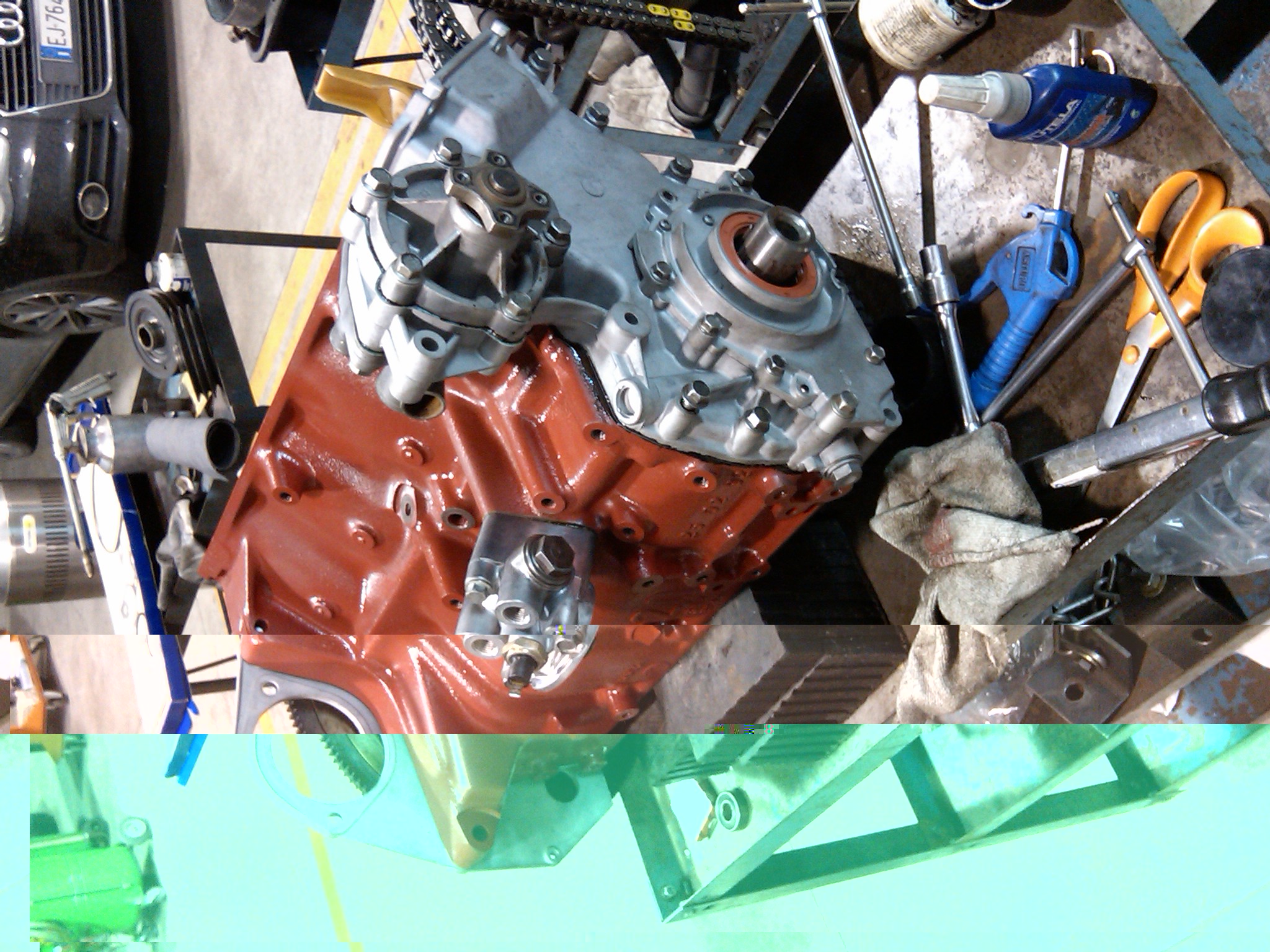

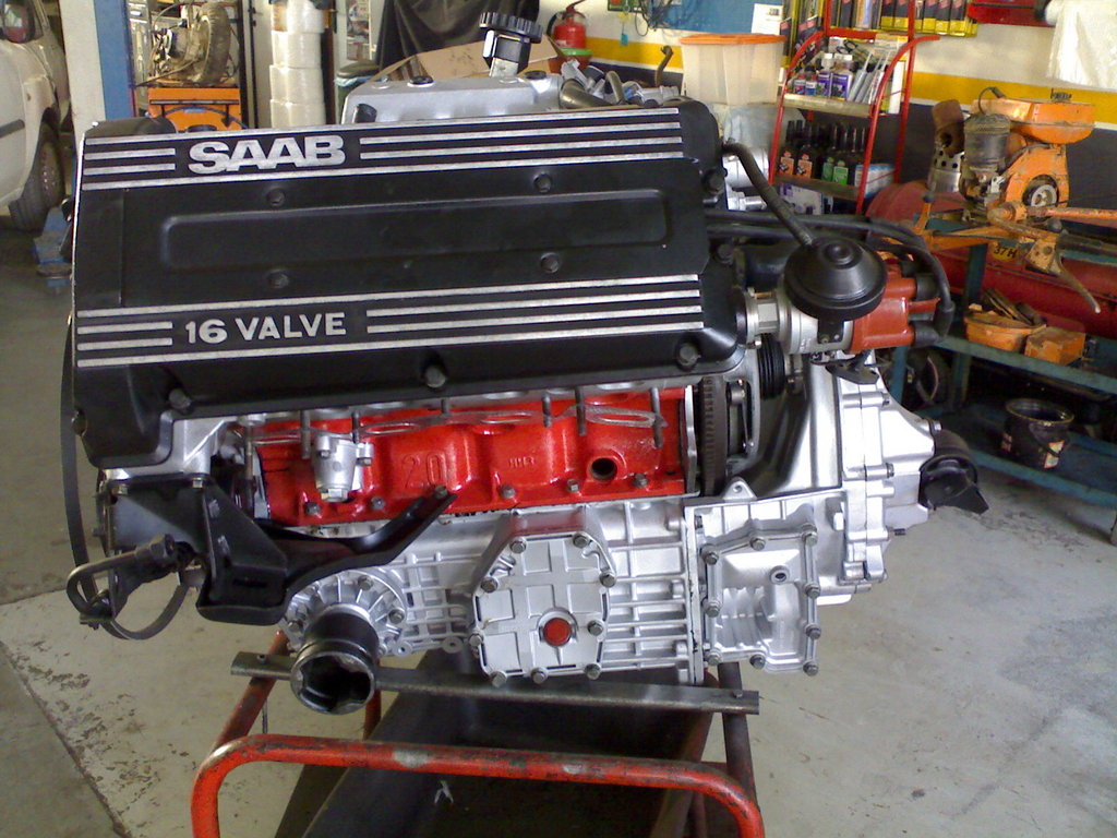

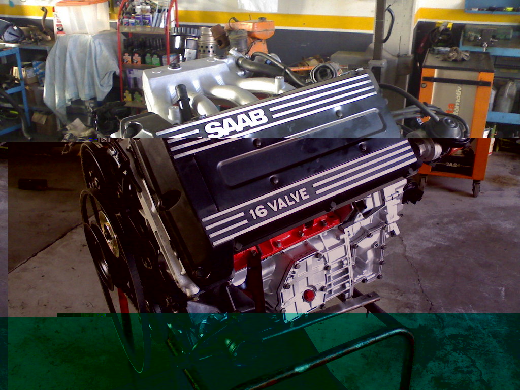

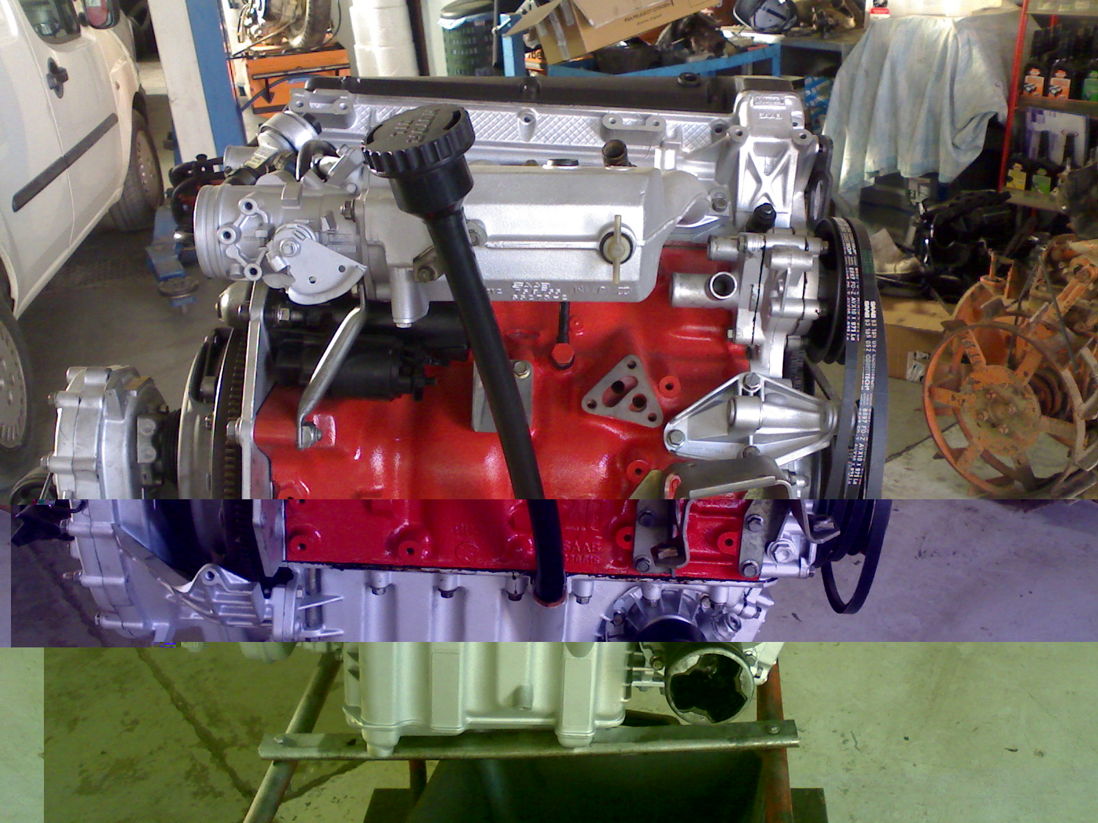

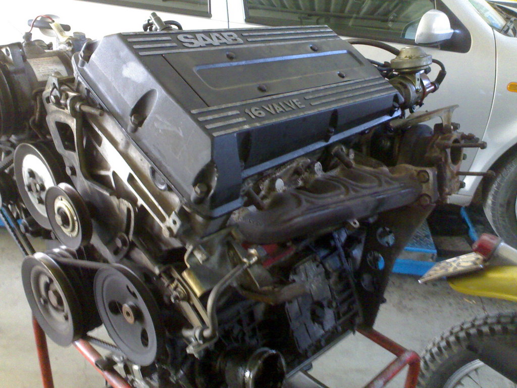

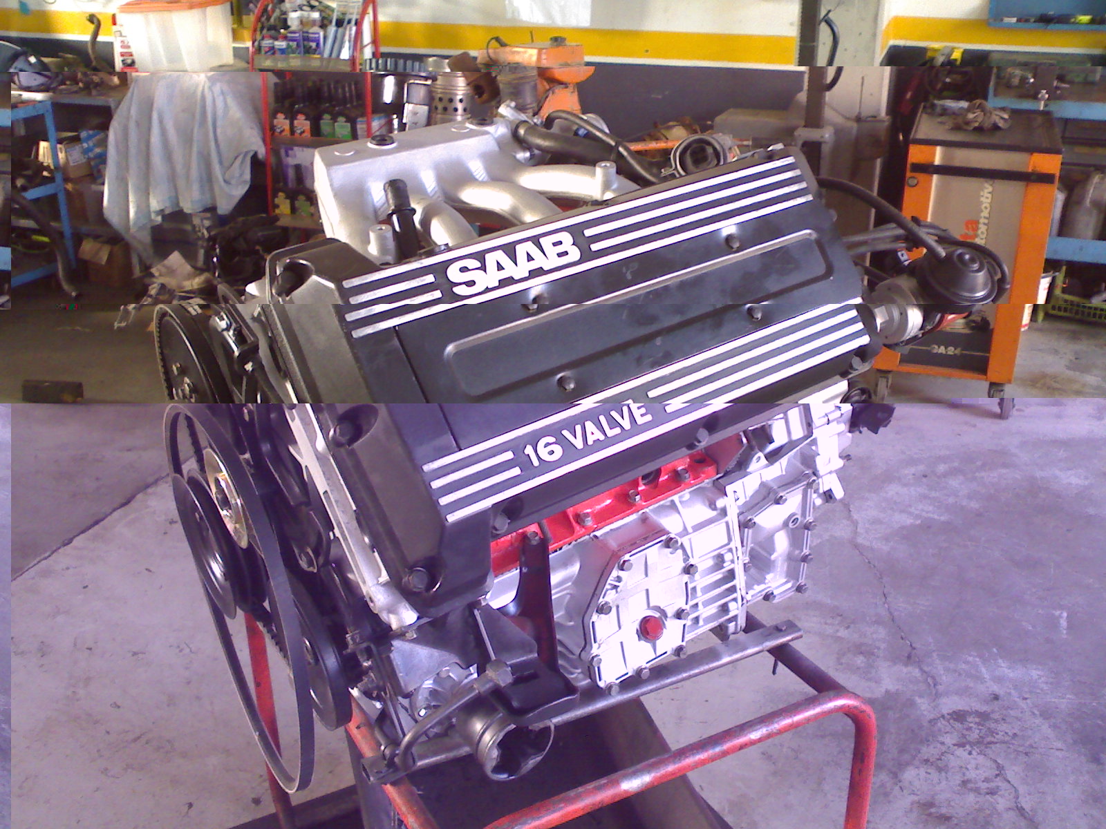

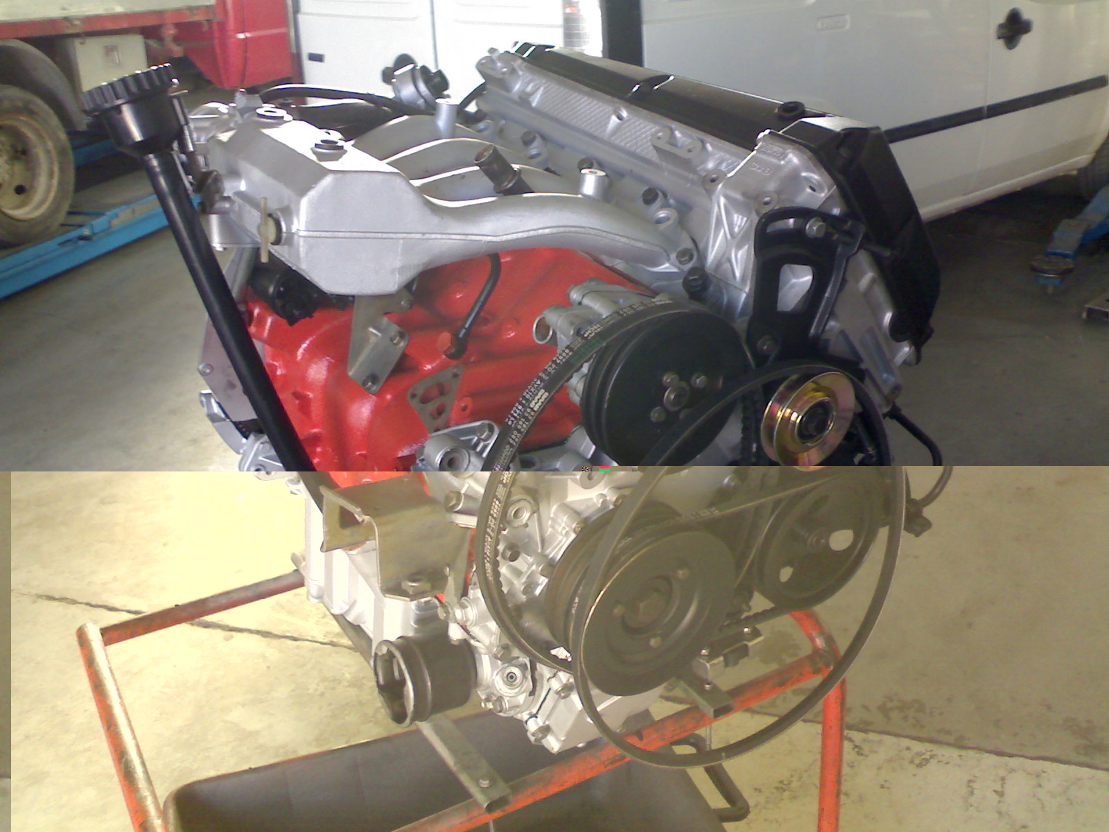

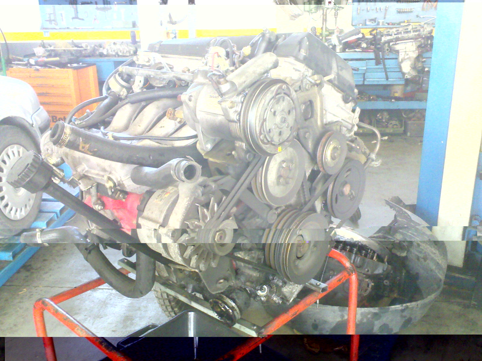

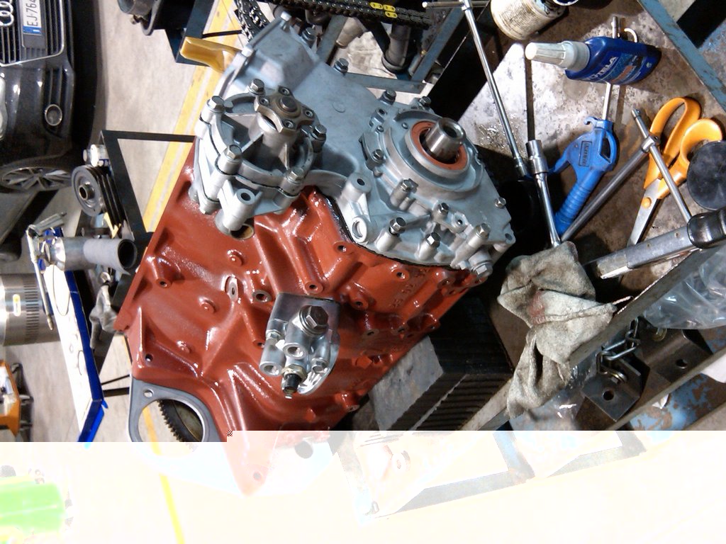

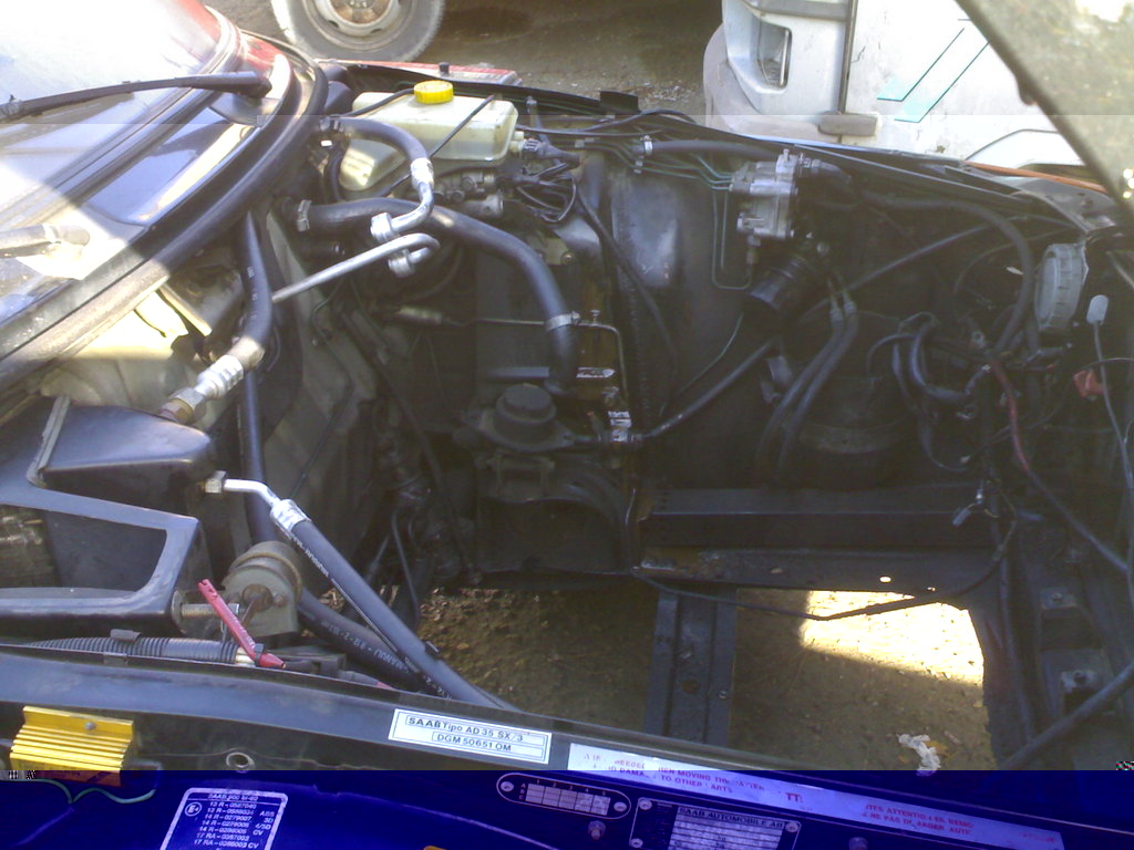

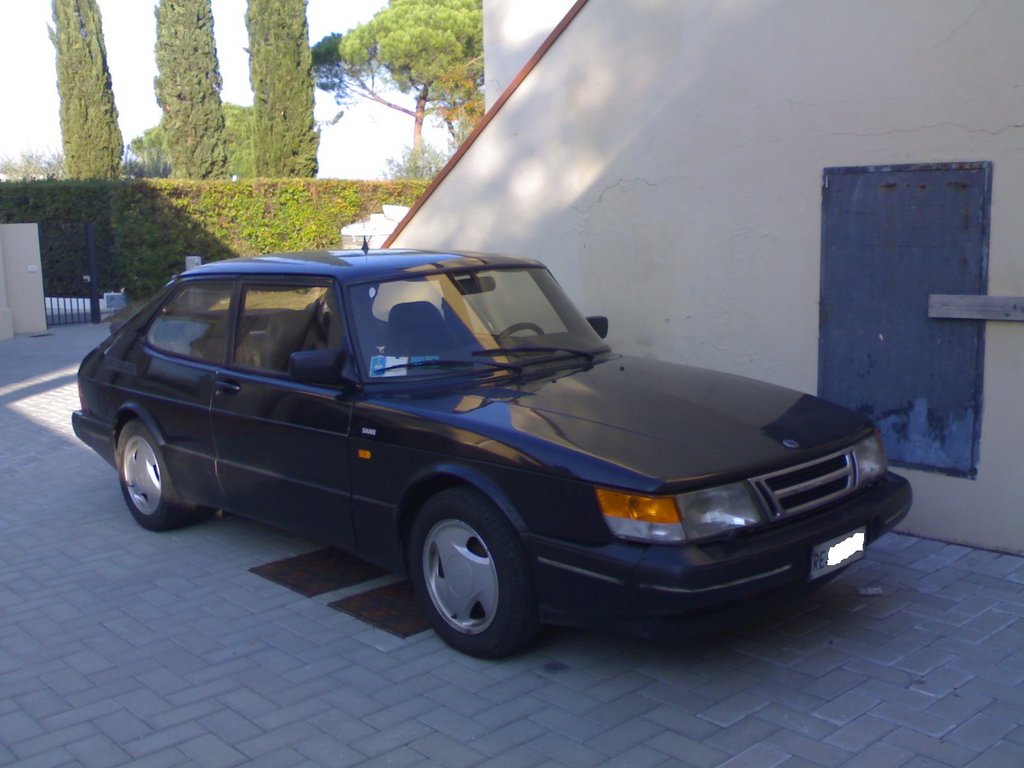

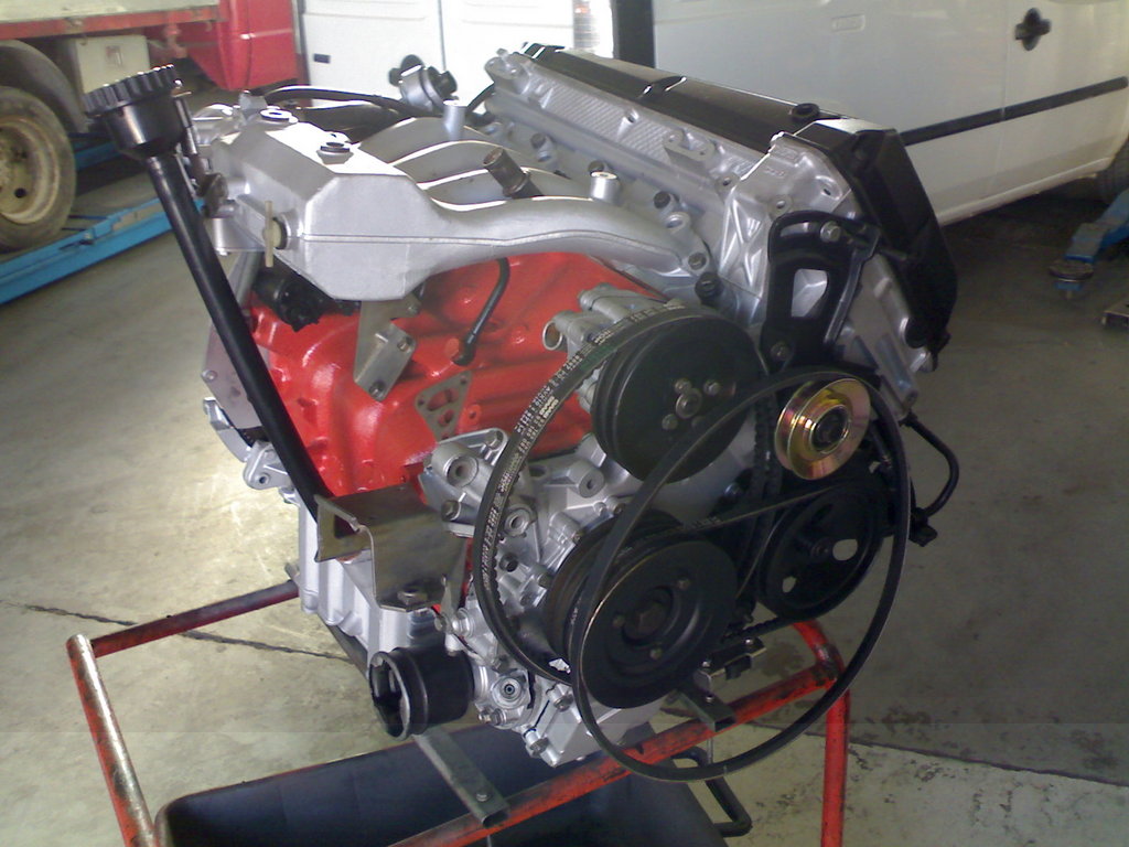

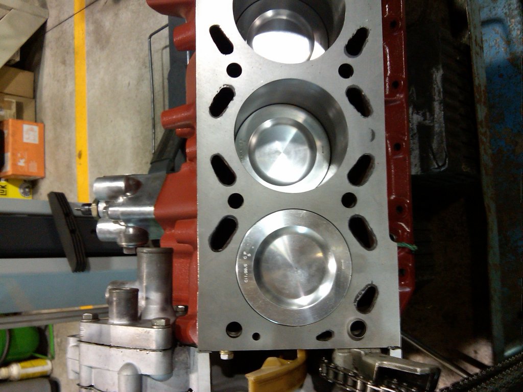

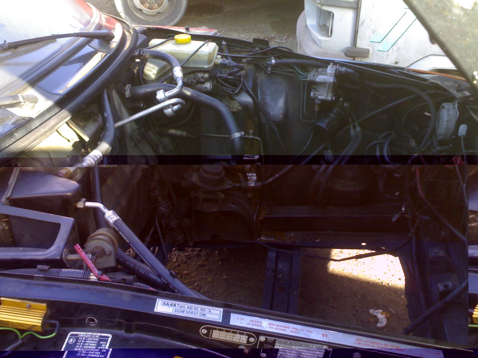

Aggiorno i lavori sulla mia saab che dopo averla acquistata nel ottobre del 2011 sono ancora a lavorarci dopo aver rifatto completamente il motore (ma completamente veramente da fasce pistoni alesaggio canne testata revisionata completamente ecc ecc ecc) sono ora a rifare l'esterno allego qualche foto dei lavori sul motore in seguito metterò foto dei lavori di carrozzeria. a presto
cosi era quando l'ho comprata!

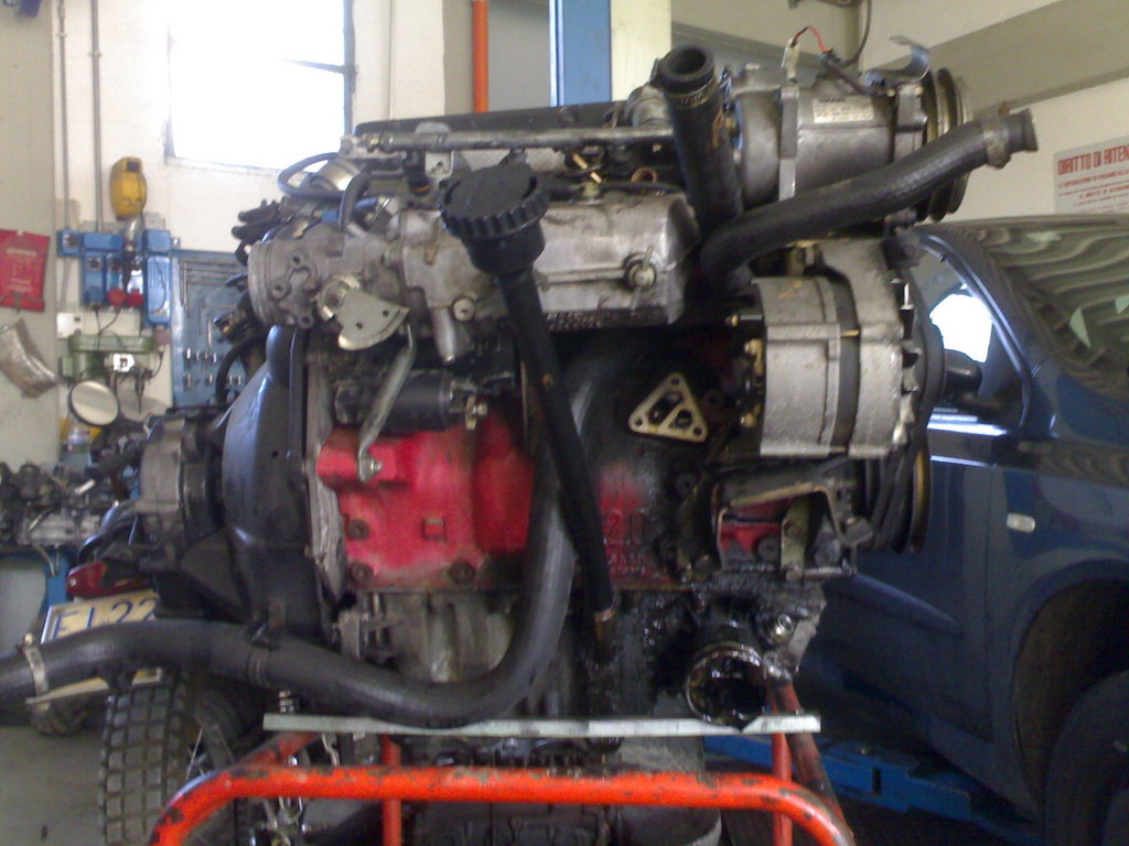

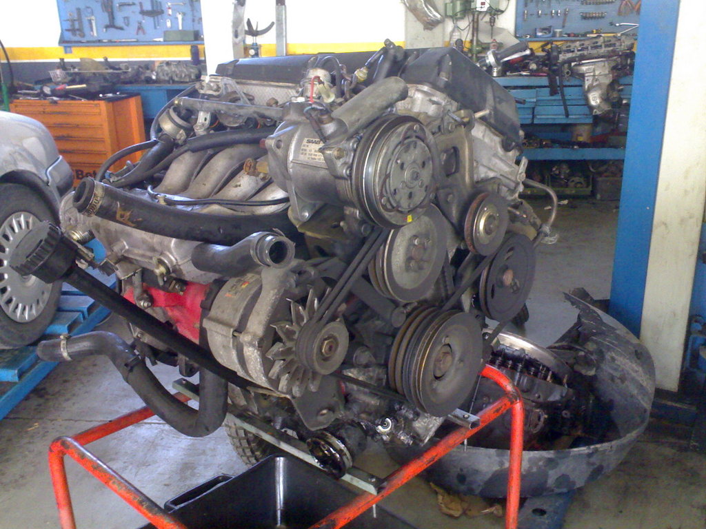

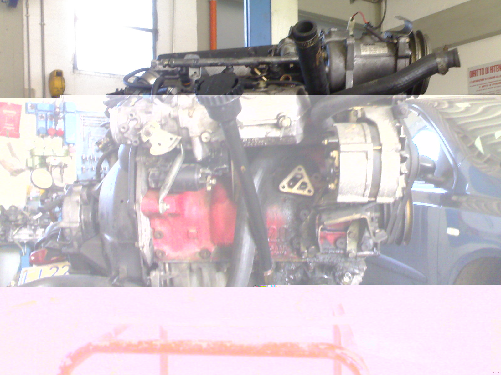

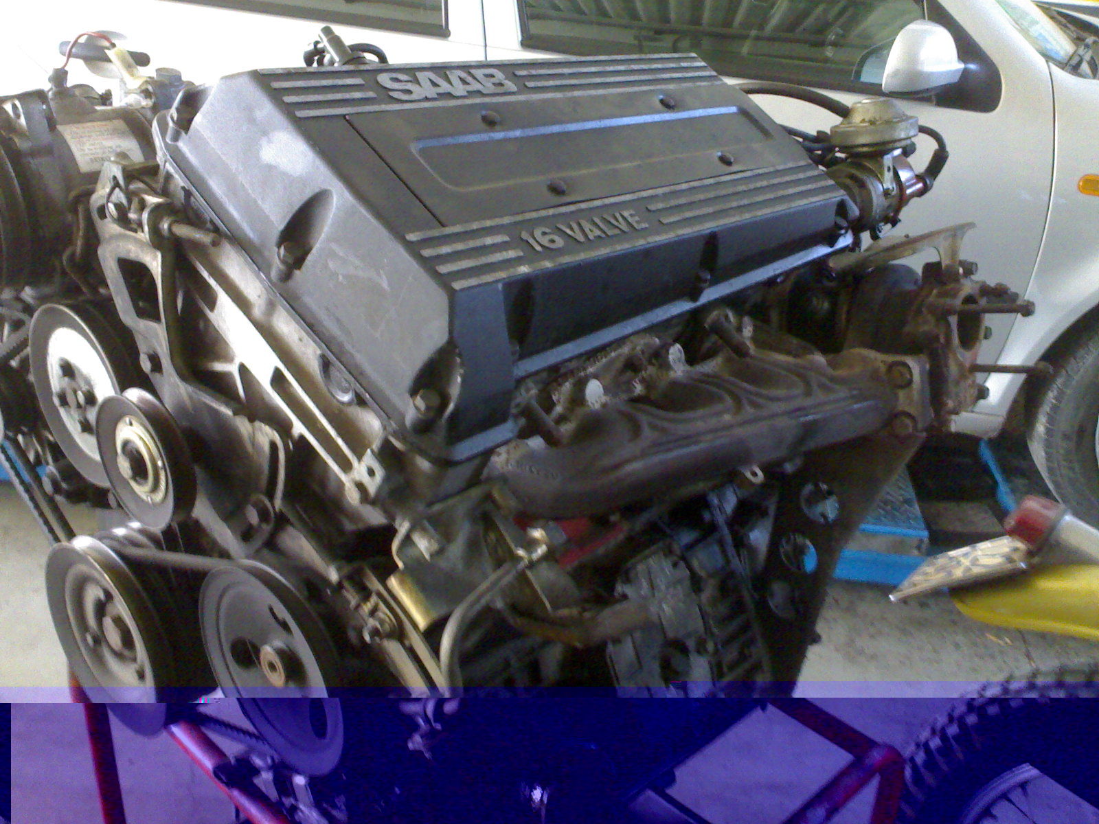

qui il blocco motore buttato giù!
era messo veramente male!!!

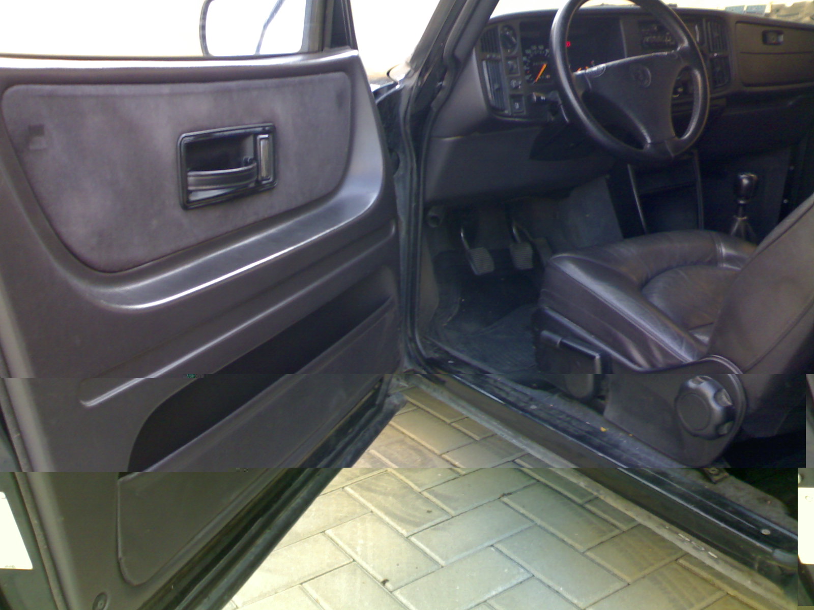

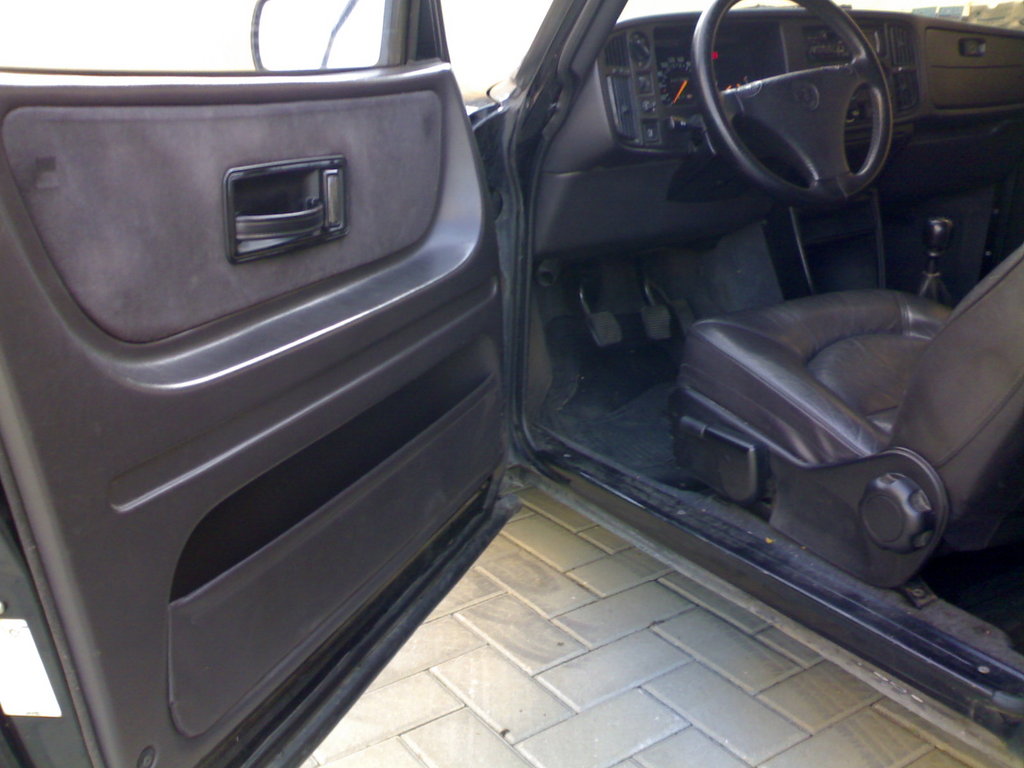

interni prima saab

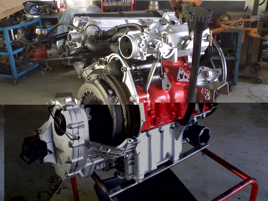

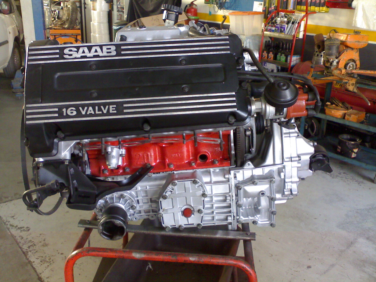

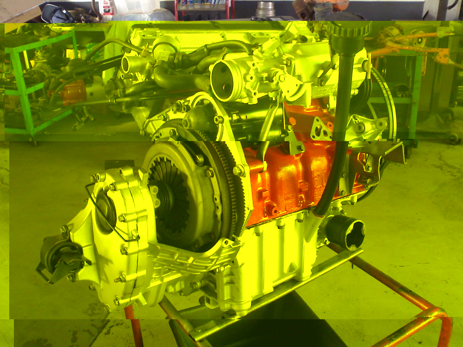

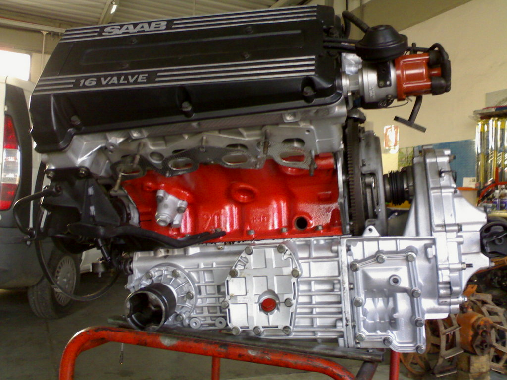

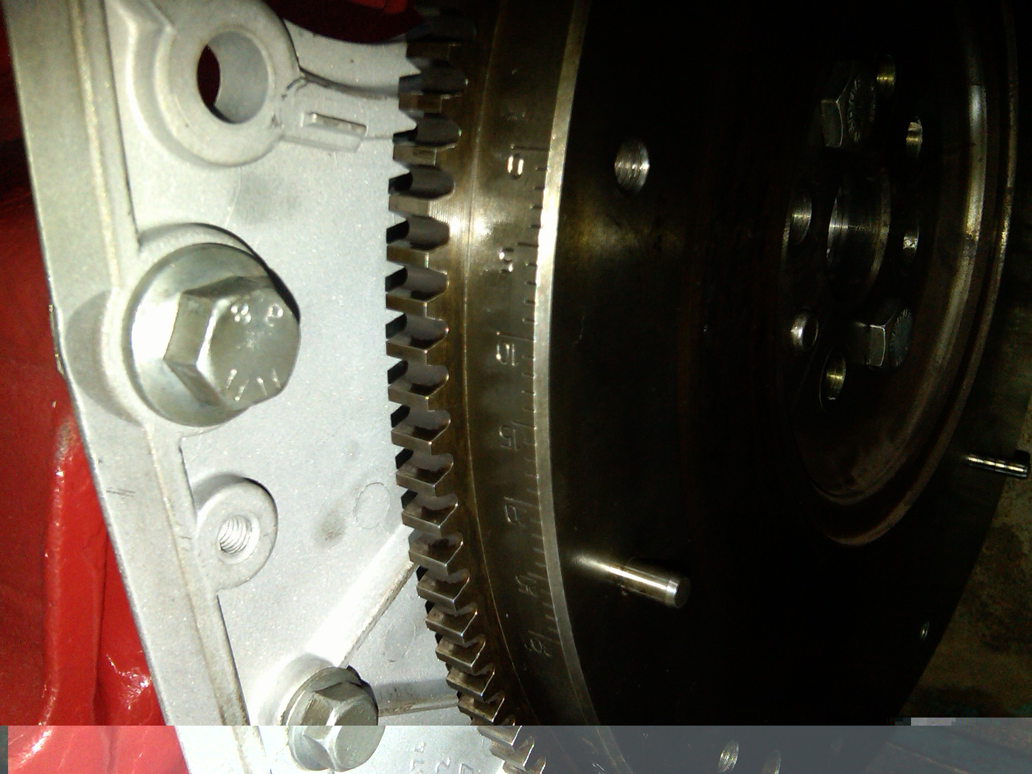

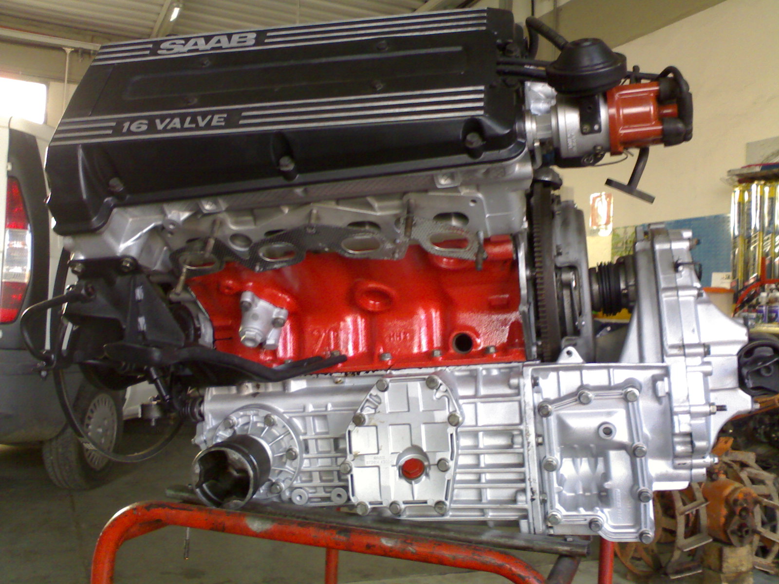

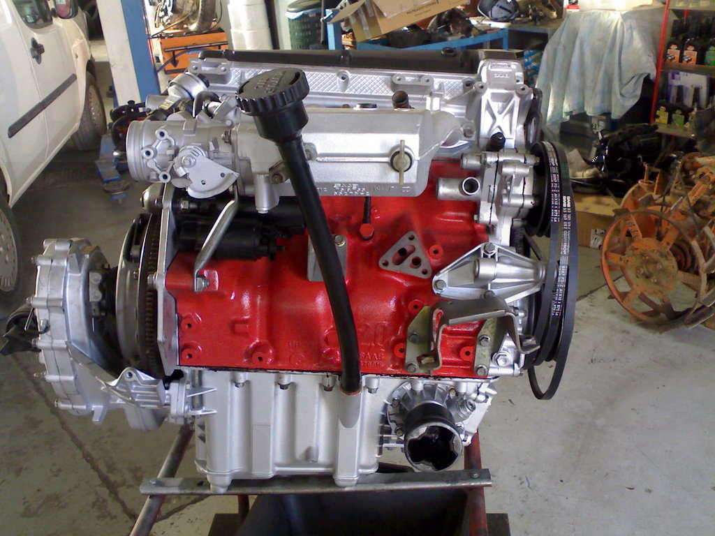

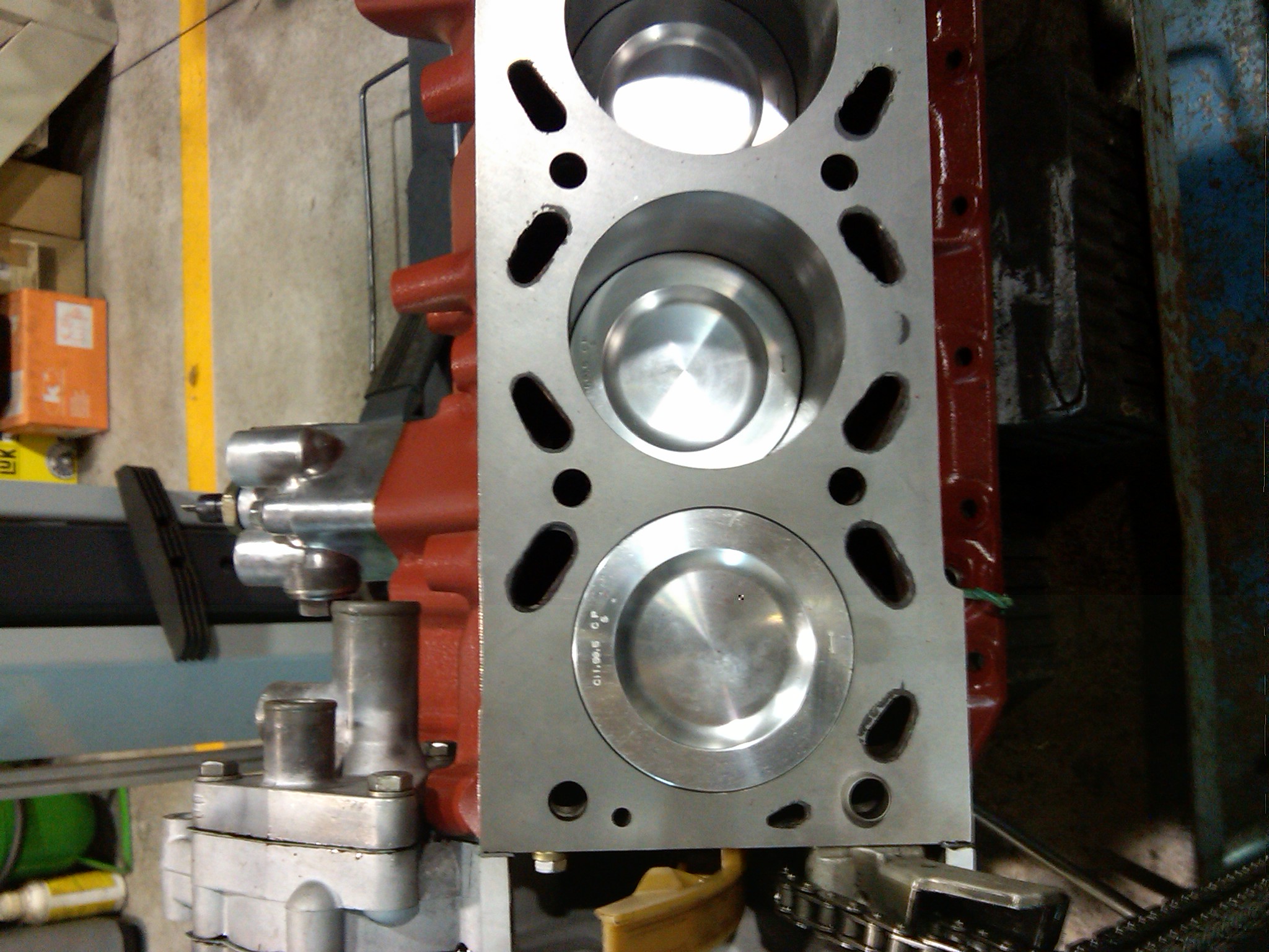

ecco il motore rimontato!! bellissimo!!!

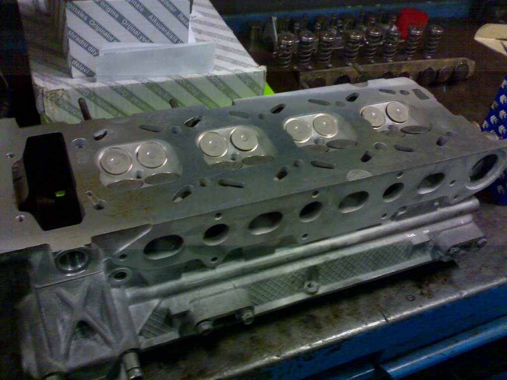

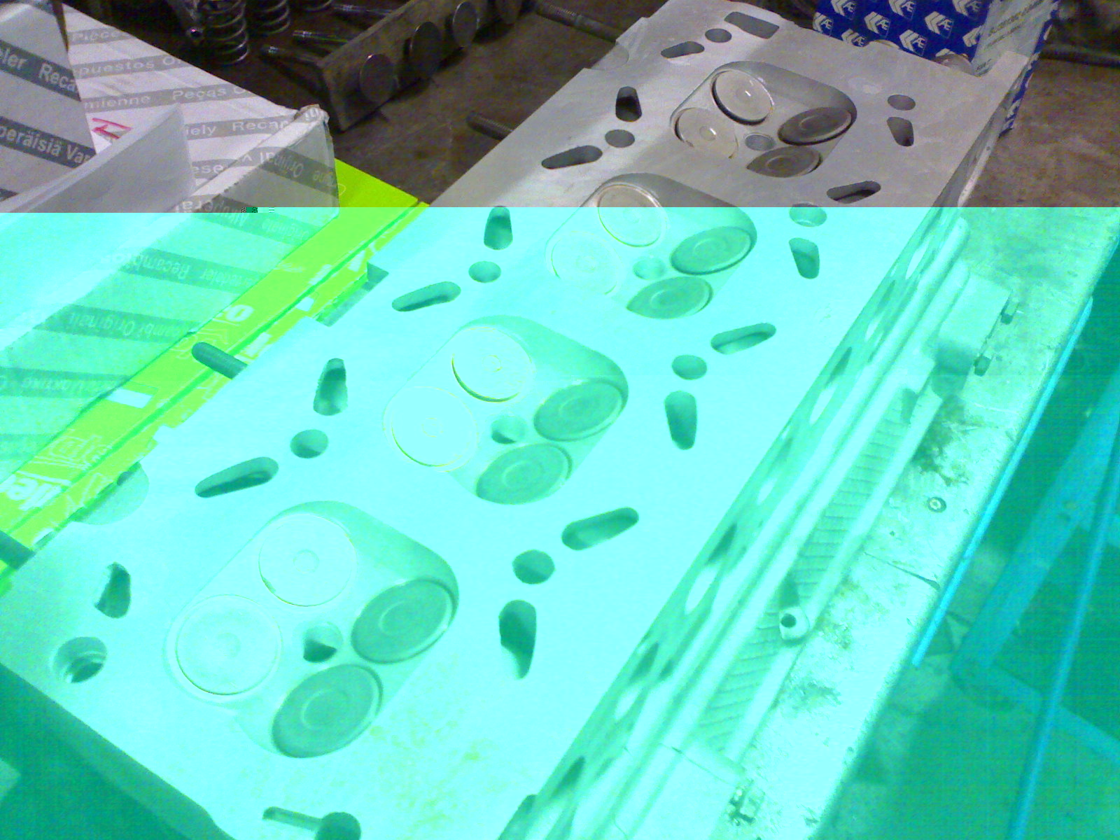

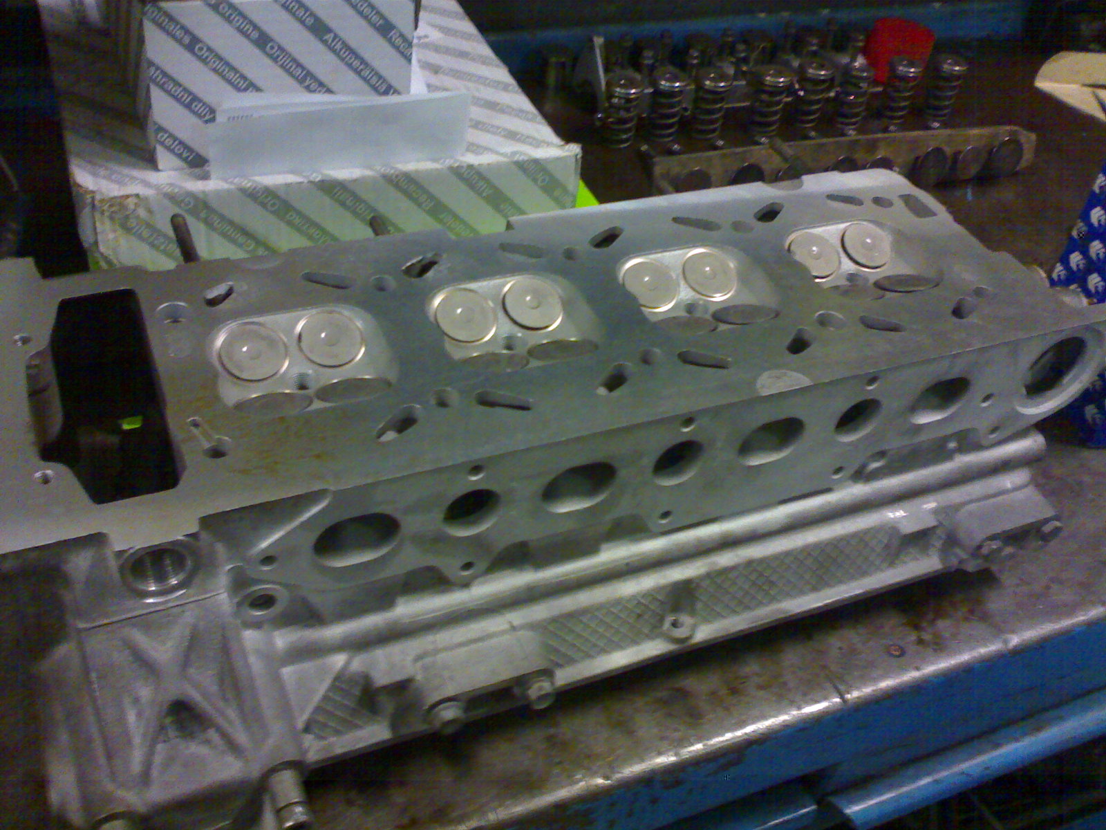

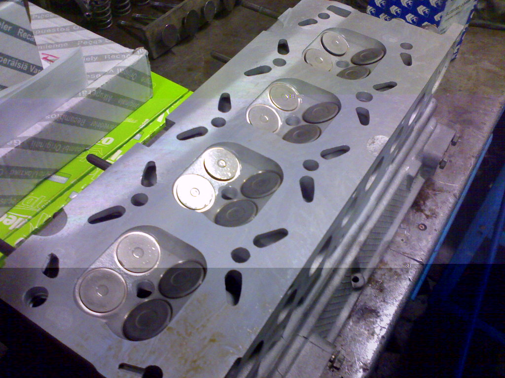

testata revisionata valvole pallinate

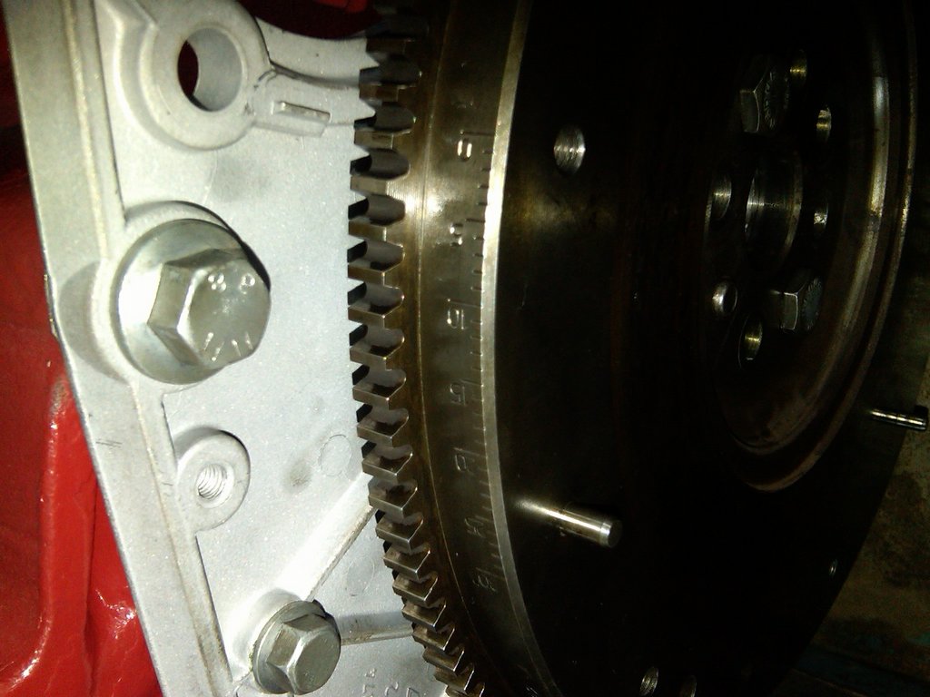

particorari bellissimi secondo me!
Messaggi: 15637
Re: 900 ep 1992
Beh, una bella soddisfazione direi :pleased: :pleased:
Messaggi: 14848
Re: 900 ep 1992
GULP :!
Che bel motore :l
Messaggi: 19800
Re: 900 ep 1992
Wow un lavoro spettacolare :l :l :l
Bravo e complimenti
Messaggi: 13814
Re: 900 ep 1992
Non l'avevo mai visto con questi colori!
Bellissimo e bravissimo a te!
Forza e coraggio, ormai il peggio ( spero) è passato

Finalmente qualcuno che rifa veramente il motore.grande lavoro grande soddisfazione.complimenti vivissimi per aver avviato un reale restauro dell auto.come se non meglio che nuova
Messaggi: 14848
Re: 900 ep 1992
Infatti...questo significa "MOTORE PERFETTO" 8)
Re: 900 ep 1992
Quel motore è... :O una delle cose più belle che io abbia visto in vita mia :l

Posso fare una domanda indiscreta ?....Ma quanto costa rifare un motore cosi' come questo che comincio a mettere da parte i soldi... prima o poi lo voglio pure io
Messaggi: 7091
Re: 900 ep 1992
#10 Messaggio da leggere da giuseppe122 »
Se ha cambiato anche i pistoni 2500/3000€

marcofinnista ha scritto:Posso fare una domanda indiscreta ?....Ma quanto costa rifare un motore cosi' come questo che comincio a mettere da parte i soldi... prima o poi lo voglio pure io
parlando solo di motore quindi senza considerare montaggio e smontaggio siamo su i 3900! pistoni nuovi, alessaggio, testa spianata valvole pallinate sostituzione guide valvole, frizione nuova,bronzine nuove, tutti i paraoli e cuscinetti, revisione albero motore, revisione turbina, mi sembra di aver ricordato tutto :pirate:

jpm ha scritto:Quel motore è... :O una delle cose più belle che io abbia visto in vita mia :l
Ci credi che mi è dispiaciuto farlo rimontare sotto? mi piaceva vederlo smontato rendeva tanto ora ingabbiato la dentro nn lo vedo più...
meno male ho le foto :D

ho fatto lo stesso sulla mia cambiando però la testata completa di valvole con una nuova
Ammazza na' bombarda se ci conti pure la mano d'opera per lo smontaggio ed il rimontaggio :$ :$ :$ .
Comunque aricomplimenti un motore cosi' e' il sogno di ogni classicista :l :l :l
Re: 900 ep 1992
Com'è stato lucidato l'esterno?
Sembra verniciato ma non credo lo sia (a parte il rosso), è micropallinatura?
Messaggi: 19800
Re: 900 ep 1992
Potrebbe essere solo un gran bel lavaggio chimico in rettifica?

giuseppe122 ha scritto:avevo calcolato senza turbina.....
hai cambiato anke le valvole? a me avevano chiesto solo per le 16 valvole 600-700 € il meccanico a preferito farle pallinare abbiamo risparmiato diversi soldi! la turbina se nn vado errato mi ha portato via 500 €
