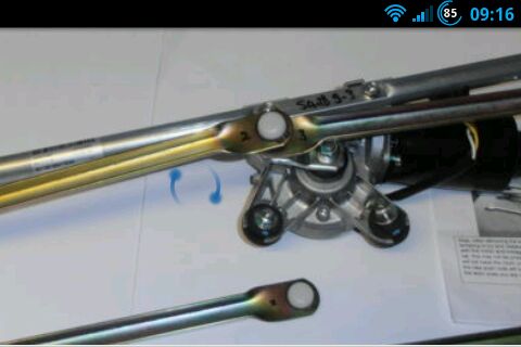

Re: 9-3 NG tergicristallo dx guasto
Per la precisione una delle due boccole di finto teflon-vera plasticaccia
della biella che unisce il braccio sx (comandato direttamente dal motorino)
al braccio dx.
al braccio dx.

Vediamo se ho capito, il pezzo che si è rotto dovrebbe essere quel tondo di plastica bianca
E questa la. Soluzione.....

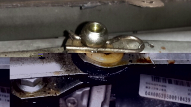

Ho provato con la coppiglia A molla ma è saltata via dopo 2 spazzolate, forse dovevo legarla per farla rimanere chiusa, ad ogni modo mi sono procurato un seger, vediamo se va meglio...

Per aiutarti ti posto il mio barbarismo,
Che però fà il suo dovere da quasi 2 anni
Senza impuntamenti di sorta

Ho provato questa soluzione ma non va bene , la clip metallica sfrega contro il bordo del vetro!SABBONE ha scritto:Vediamo se ho capito, il pezzo che si è rotto dovrebbe essere quel tondo di plastica bianca

Alla fine ho dovuto limare di brutto la clip altrimenti sfregava sul bordo del vetro e sulla copertura in plastica!
