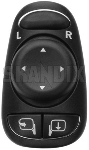

Ragazzi ho fatto un guaio.
Avevo gli specchietti ripiegabili elettrici chiusi. Volevo riaprirli, ma ho schiacciato per sbaglio il tasto che fa inclinare quello di destra per il parcheggio e subito quando mi sono accorto ho schiacciato senza pensarci il tasto a lato per riaprirli. Per farvi capire (visto che non tutte le 9-3 l'hanno di serie) allego l'immagine
Risultato?
Ora mi si ripiega solo quello di sinistra, mentre quello di destra no (e si muove manualmente anche oltre fine corsa in apertura). In quello di destra però funziona ancora il tasto che lo fa inclinare verso il basso.
Cosa può essere successo? A qualcuno è mai capitato e come si risolve?

Nessun reset. È capitato che si guasta il pulsante / deviatore come anche il modulo portiera che va aggiornato.

Allora è diverso. Si potrebbe essere danneggiato il meccanismo o più semplicemente si è sganciato. Se a specchietti diciamo in posizione aperta fai ruotare lo specchio da un lato all'altro, se tutto è ok dovresti sentire un "toc" e bloccarsi in posizione. Se questo non avviene il meccanismo è rotto :(

Il fatto è che il toc non si sente più e non si incastra. Per questo suppongo che si è staccato o rotto il meccanismo . Marco quanto potrebbe essere la spesa ? Bisogna cambiare tutto il retrovisore ?
Re: 9-3NG - Problema specchietto retrovisore ripiegabile
Magia è tornato apposto per fortuna

Bene, in genere mettendo lo specchietto in una delle due posizioni (aperto o chiuso) elettricamente e facendo l'operazione sopra citata, lo specchietto torna a posto. Sinceramente ne ho cambiati ben pochi per rottura ma nel caso necessita la sostituzione di tutto il corpo specchio. Dal vecchio (se sani parlando di rottura per incidente) si possono recuperare la calotta e il meccanismo per l'orientamento dello specchio. Se puo' servire.....
