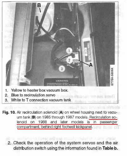

Sulla mia lo scatolotto manca, infatti il ricircolo è stata l'unica cosa che non sono riuscito a sistemare :unpleased:

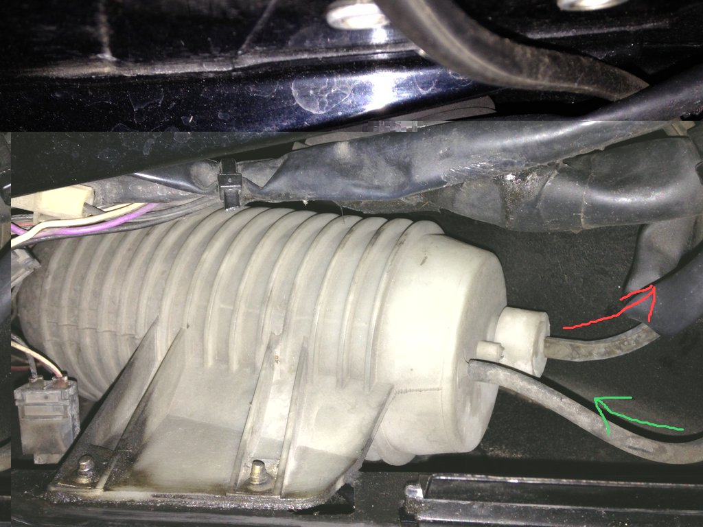

Comunque quando ho smontato tutto il cruscotto ho sistemato anche i vari tubicini, alcuni erano fessurati e in paio erano scollegati, così ho avuto modo di capire il funzionamento del circuito e della bottiglia.
La bottiglia prende il vuoto che si crea nel collettore di aspirazione, c'è un tubicino che parte dal collettore e arriva diretto alla bottiglia. Le frecce indicano il senso dell'aria...
Poi l'altro tubicino con la freccia verde, va a portare il vuoto a tutto il circuito...

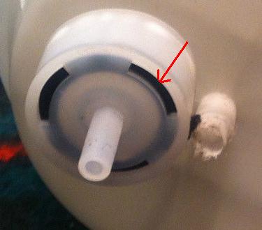

La bottiglia ha una valvola di non ritorno che permette il passaggio dell'aria solo nel senso della freccia, questo perchè nel collettore di aspirazione, quando si schiaccia l'acceleratore, il turbo crea una pressione, perciò senza questa valvola si andrebbe a scombussolare il funzionamento di tutto.
In teoria se Vincenzo ha rimontato anche la valvola di non ritorno, non dovrebbe avere problemi con l'auto ferma al minimo oppure viaggiando con il turbo non in pressione, però potrebbe avere problemi se andasse ad azionare i comandi dell'aria con il turbo in pressione, questo perchè non hai la riserva del vuoto che da la bottiglia. Quindi se per esempio vai a spostare il flusso dell'aria dalle bocchette centrali a quelle in basso mentre viaggi con la lancetta del turbo sulla zona gialla, potrebbe succedere che manchi depressione, poi però appena vai a lasciare il pedale del gas si ricrea nuovamente la depressione e il flusso dell'aria si va a spostare lo stesso..... Spero di essere riuscito a spiegarmi :inpain:

In merito allo "scatolotto" relativo ai comandi dell'aria di cui ti avevo indicato in foto, effettivamente cercando in rete ho visto che non è sempre nella posizione dove ce l'ho io, quindi mi sa che devi cercarlo per riagganciare il tubo del ricircolo :sorry: .....a meno che qualcuno con una versione gemella sappia indicarti dove è collocato :)
In merito alla valvola di non ritorno ed alla descrizione del sistema della bottiglia, ho comunque provato a "giocare" con le regolazioni dell'aria anche con il turbo in zona gialla/limite rossa, ma devo dire che non ho avvertito differenze. Forse il comando richiede talmente troppa poca "depressione" che è ininfluente nella marcia del veicolo, penso :)

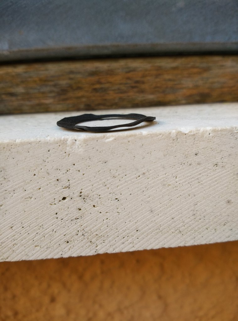

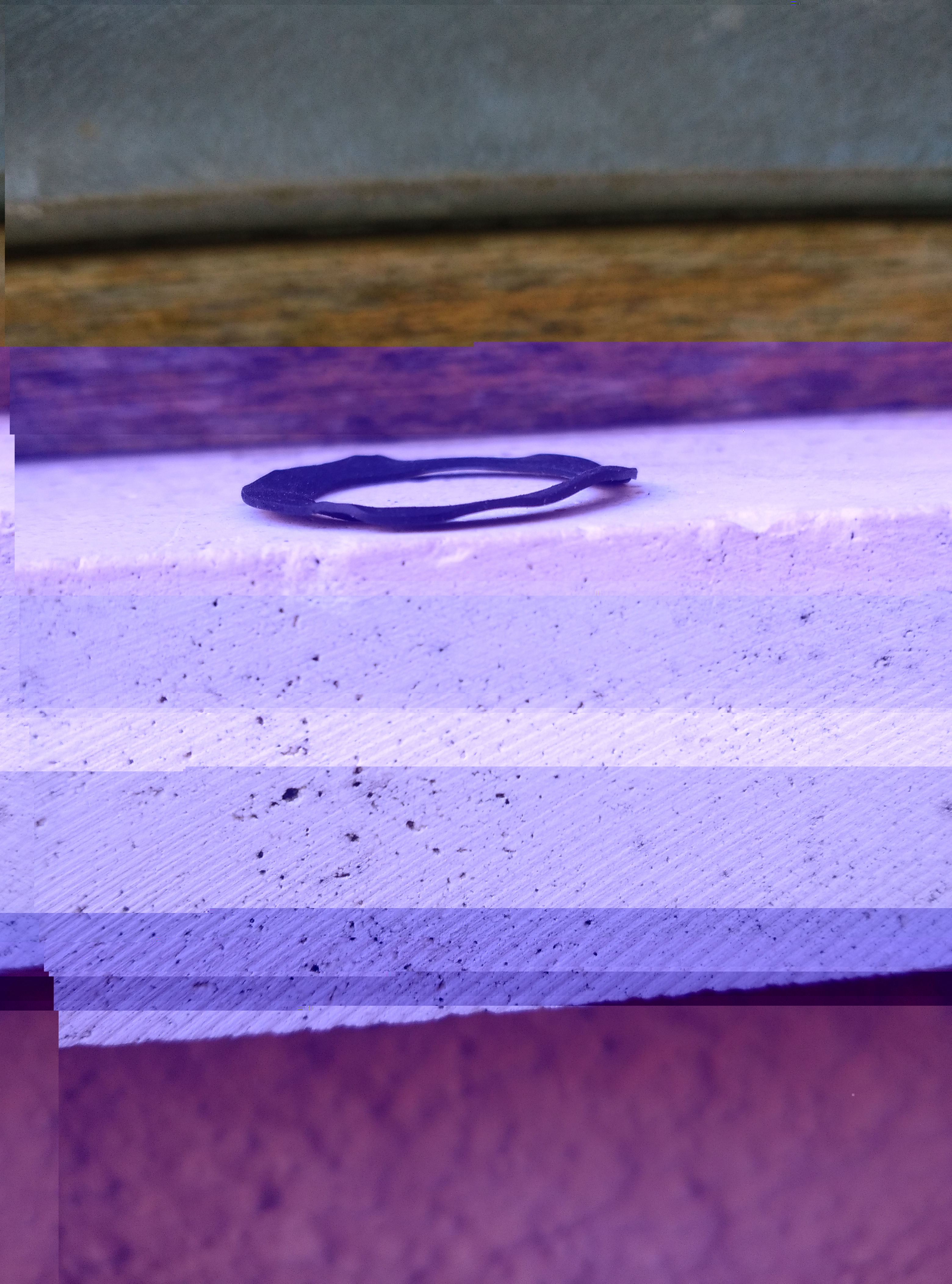

Ho già avuto modo di ripulire la valvola per bene dal nero trentennale che aveva accumulato al suo interno :terryfyed: grazie ad una buona dose di WD-40 e carta/cotton fiocc :))
Ora rimane da ripristinare la guarnizione che chiude (a battuta) il tappo della valvola contro la sua sede e che garantisce che non passi l'aria dall'esterno. Praticamente è quella circolare grande che si vede in foto:
Copia di Vacuum tank valve.JPG (14.09 KiB) Visto 3308 volte
Ormai è diventata troppo schiacciata ed informe e non chiude più!

vinsempre ha scritto:In merito allo "scatolotto" relativo ai comandi dell'aria di cui ti avevo indicato in foto, effettivamente cercando in rete ho visto che non è sempre nella posizione dove ce l'ho io, quindi mi sa che devi cercarlo per riagganciare il tubo del ricircolo :sorry: .....a meno che qualcuno con una versione gemella sappia indicarti dove è collocato :)
Ecco qualche informazione in più :)
Per Luspreck.JPG (40.41 KiB) Visto 3308 volte

Grazie Vins, la prossima volta che vado a smontare il paraginocchia vedo di sistemarlo....
Per il momento la tengo così :)

Ho ripristinato la guarnizione della valvola della bottiglia, rimontato tutto al suo posto. Provata l'auto, ora va come prima :) :) :)
P.S. c'era una volta una "guarnizione"....

È stato semplice trovarne di quella dimensione?
Messaggi: 15619
Re: c900 - Esclusione bottiglia del vuoto: controindicazioni
L'ho fatta con una camera d'aria ed una forbicetta :))
L'ingegno aiuta 8)
Messaggi: 13809
#29 Messaggio da leggere da GheSo »
Credevo fosse più dura.
Meglio.così allora
Messaggi: 15619
No, è una semplice guarnizione di gomma :)

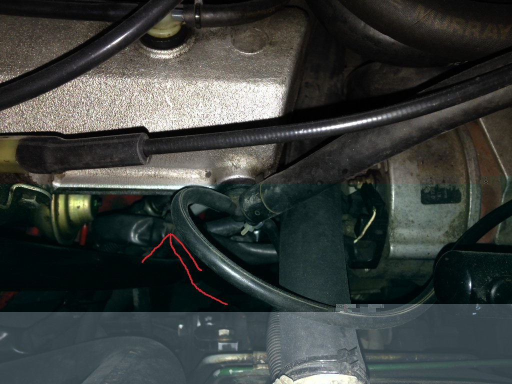

:( Scusate il disturbo,ma devo arrivare al dunque senò impazzisco;mi spiego meglio:seguendo il consiglio di Vins ho smontato il sedile lato guida poi tutto il vano post.,ho sollevato la moquette ma del tubo in questione nemmeno l'ombra.Dal collettore di aspirazione escono due tubi,uno và allo scatolotto dove c'è la paratia del ricircolo dell'aria e l'altro entra nel cruscotto da sopra la pedaliera accanto alla pompa dei freni.Quindi a questo punto deduco che il tubo non si è staccato ma per un'oscuro motivo è stato eliminato.Ora mi tocca smontare il paraginocchia e penso che qui troverò un T con un beccuccio vacante.Prima di cimentarmi in questa ardua impresa gradirei un vostro consiglio in merito e possibilmente uno spaccato di questo circuito per la mia Saab C900 MY 1992 che come conformazione è diversa dalla C900 coupè an che se la funzione è la stessa.Grazie in anticipo a chi vorrà aiutarmi.P.S. Ribadisco che allo scatolotto mi arriva solo un tubo di plastica rigida con alla sommità un gommino di congiunzione che và ad infilarsi nel foro della valvola certrale,ma dell'altro tubo nemmeno l'ombra.
