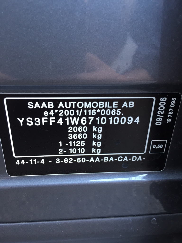

La targhetta che hai alla base del montante centrale, quando apri la portiera lato guida, riporta alcune sigle che identificano la tipologia di componentistica delle sospensioni e dell'impianto frenante.Andr3A ha scritto:(può essere sulla mia 9-3 SS 1.9 Tid My 07 ?)
Dagli un'occhiata.

X desertstorm
Ti allego la foto della targhetta.. Io ci capisco poco...

Re: Esperienze dischi e pastiglie freni
La sigla:
AA > indica il disco freno anteriore con diametro di 285mm e spessore di 25mm
BA > indica il disco freno posteriore con diametro di 278mm e spessore 12mm

desertstorm ha scritto:La sigla:
GRAZIE !!!!
